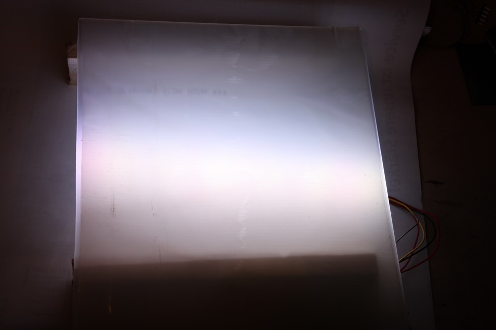

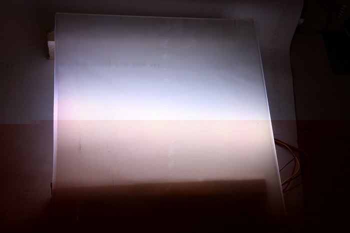

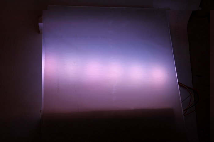

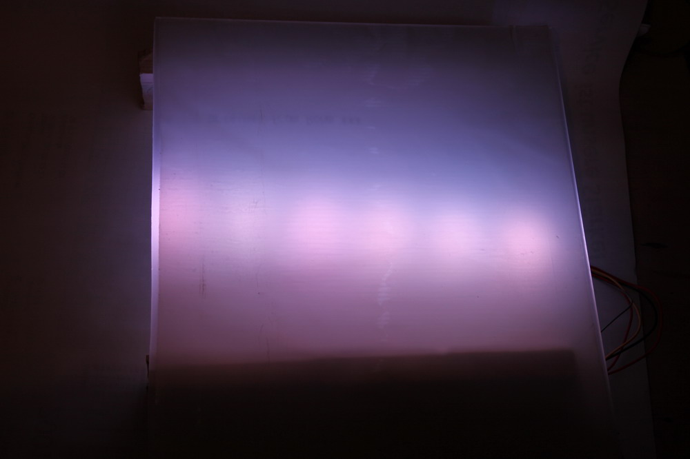

Zum Punkt 1: ich persönlich halte überhaupt nichts davon-LEDs abzuschleifen. Die Hersteller haben sich beim Aufbau schon was gedacht und wenn etwas nicht passt, sollte man einfach die passende LED oder Anordnung wählen - meine Meinung.
Weiterhin habe ich schon mal mit Diffusor-Folie eines alten TFT experimentiert (da sind mehrere Schichten drin). Die streut auch nicht schlecht. Allerdings auch hier die Frage, warum nicht gleich das richtige Plexiglas nehmen? Im Plexiglas-Shop gibt es eine große Auswahl und auch Muster. Ich nutzer gern GS mit 70-80% Transmission, TrueLED soll mehr Licht durchlassen bei guter Streuung. Bei Deinem Würfel sind 10cm nicht wirklich viel Platz. Jetzt mal bezogen auf das MoodLight von mir könntest Du damit 4 Seiten des Würfels unterschiedlich beleuchten (das wär doch mal was), mehr als 5 macht eh keinen Sinn. Mit der 5. muss man sich was überlegen. Du könntest da z.B. anstelle der von mir verwendeten Stripes ein LED-Cluster nehmen. Das ist ca. 35x35mm groß und könnte so als innerer Würfel angeordnet werden. Der Abstand LED zum Plexi sollte mindestens 5cm betragen (evtl. damit auch etwas weniger), so dass Du mit 10cm nicht ganz hinkommen würdest. Hier ein Bild von der Platine.
Das wär mein Vorschlag zu Thema 1. Übrigens kannst Du das MoodLight 1:1 nachnutzen. Platinen sind noch vorhanden und der Controller ist ja schon programmiert. Ich denke, bevor Du andere Themen angehst, solltest Du eine "einfache" Variante realisieren. Der mechanische Aufwand ist nicht zu unterschätzen und außerdem sammelt man Erfahrungen für weitere Projekte.

Beim Plexi ist das eine Gratwanderung zwischen hoher Transmission und gleichmäßiger Ausleuchtung. Ich hatte dazu ja in einem anderen Thread schon mal Bilder eingestellt, hier gern nochmal. Das solltest Du ausprobieren. SuFlus sollten funktionieren, wenn es einfach sein soll auch Flexband oder etwas hochwertigeres wie die Samsung, die ich verwende. Aber probier mit Deinen Mustern selbst.
