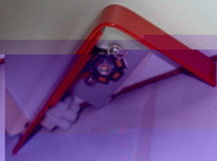

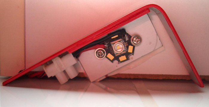

Sa, 30.01.10, 10:43
Hier zwei Bilder mit einer Aluwinkel-Lösung für 350 mA-Betrieb als Beispiel:
Diese Leuchten sind zur Zeit etwa 14 Stunden täglich in Betrieb, im Sommer 3 bis 4 Stunden.

Der Betrieb einer solchen LED auf einer Alu-Schiene ist möglich, siehe vorherige Posts. Ganz wichtig ist aber auf jeden Fall der Strom, mit dem du die LED betreiben willst und dann die Größe der Aluschiene...
