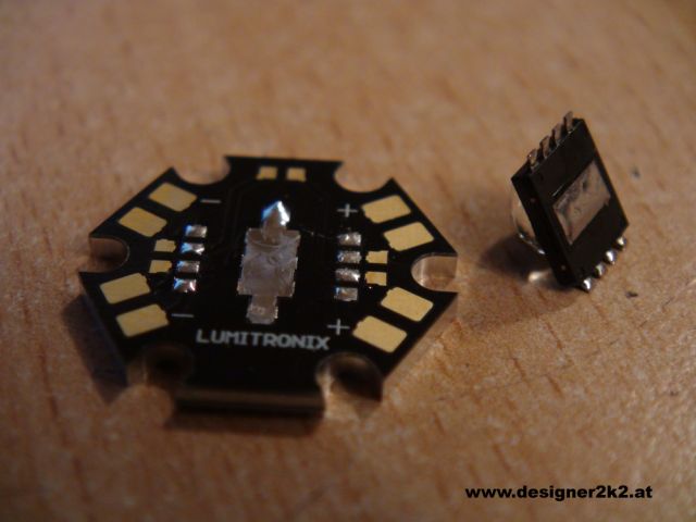

hab für einen Kollegen eine Cree MC-E auf einen Star gelötet und ein paar Fotos / Video gemacht:
DSC00085 Kopie.jpg (49.65 KiB) 17950 mal betrachtet
DSC00086 Kopie.jpg (46.71 KiB) 17950 mal betrachtet
DSC00090 Kopie.jpg (43.5 KiB) 17950 mal betrachtet
DSC00100 Kopie.jpg (61.83 KiB) 17950 mal betrachtet
Hab noch ein Youtube Video dazu: http://www.youtube.com/watch?v=qUlIt57MRfE
Da sieht man wie es gemacht wurde :)

Das Licht beim testen der Chips sieht sehr blaulastig aus. Das liegt aber am Video, oder is deine MC-E tatsächlich so extrem blaulastig und besonders bei nur 100mA?

Do, 14.01.10, 17:45
Bei 1:28 hab ichs runtergeworfen, war keine Absicht :oops:
geheizt wird es mit einem 24V 15W Heizelement, sowas haben wir in der Arbeit rumliegen...
Sonst hätt ich es auf einen 25W Hochleistungswiderstand gelegt, sowas hier: http://shop.conrad.at/ce/de/product/421359/
Da gehen im Datenblatt die Kennlinien bis 275°C, ein Typ K Thermoelement drauf und los gehts :)
Di Farbe sieht im Video bei den 100mA so Blau aus, an 700mA ist das strahlend Weiß (und irre hell!) würd eine super Arbeitsbeleuchtung machen, also vom Farbton her.

Es darf gar nicht zu schnell runtergekühlt werden, das schadet dem Bauteil. Man sollte sich ungefähr an das in fast jedem Datenblatt angegebene Löttemperaturprofil halten. 100°C können die meisten Bauteile recht lange aushalten, ab da kann man bedenkenlos normal abkühlen lassen und darüber reicht pusten oder ein Ventilator. Und selbst damit kann man noch schneller runterkühlen als gesund ist...

im Datenblatt steht das Abkühlen mit Maximal 6°C/sec drinnen, hab es ungefähr so gemacht.
Beim Löten einfach ans Profil im Datenblatt halten, dann funktionierts wunderbar: http://www.cree.com/products/pdf/XLampMC-E.pdf
