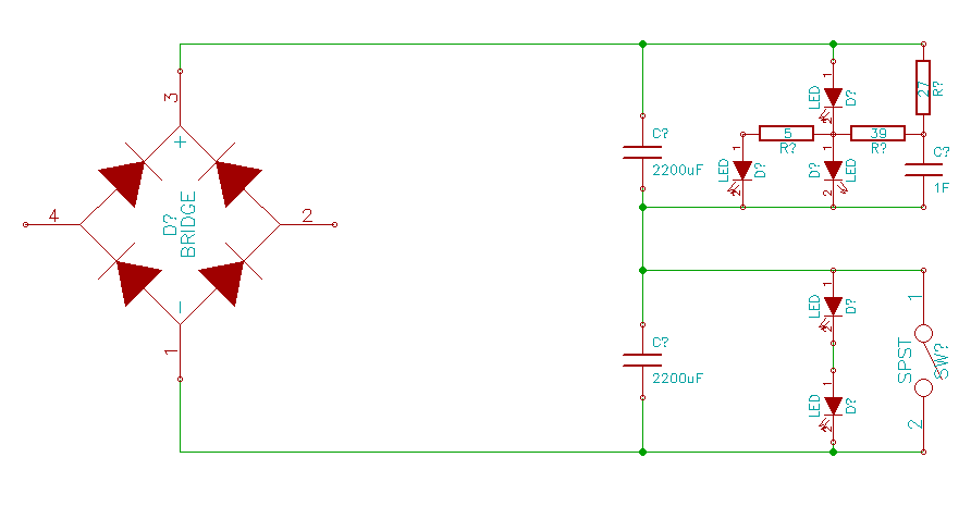

zur Verschaltung:
Hier ist folgendes Geplant, bitte weckt mich wenn das so nicht funktioniert:
Als Grundschaltung soll folgende verwendet werden:
http://www.pilom.de/BicycleElectronics/ ... .htm#Multi "Circuit 7"
Dran werden die 4 weißen XP-G in Serie angeschlossen, die 2 fürs Fernlicht sind über einen Schalter überbrückbar. Die rote XR-C wird mit einem Wiederstand (so um die 5 Ohm?) parallel zu einer der Nahbereichs XP-Gs geschaltet. Des weiteren plane ich einen 3,3F Goldcap parallel zu Rücklicht und eben dieser Weißen LED, damit die beiden eine Standlichtfunktion erfüllen.
Es Nabendynamo zum Einsatz kommen, wascheinlich der Shimano DN80. Zwei Dynamos kommen nicht in frage. Wenn ich das Unter Circuit 7 stehende Diagramm richtig interpretiere kann ich ab ca. 12 km/h von 2 auf 4 LED umschalten (Fernlicht zuschalten) und bekomme mehr Leistung raus.
Die Maximalleistung von ca 7 Watt wäre bei etwa 20 km/h erreicht.
@Fabi: Das ist ja cool das du grad sowas gebaut hast! Welche Optiken nimmst du? Reicht die auch um mit 25-30 km/h nachts sicher einen unbeleuchteten Feldweg zu benutzen? Hast du schon Bilder online?
@Sailor: Vielen Dank! Superflux als Rücklicht hab ich auch überlegt. Die Cree macht mir aber in der Summe weniger Arbeit und wird maximal 250 mA abbekommen. Auch Optik soll sie keine bekommen, dann müsste das doch gehen oder?
bis dann
gruß
niclas

Mit der Parallelschaltung der hinteren LED verminderst Du den Strom durch die beiden vorderen. Durch den Widerstand wird ein Teil der mühsam erstrampelten Energie in Wärme statt in Licht umgesetzt (bei 250 mA und 6 Volt vom Dynamo > 0,75 Watt).Dran werden die 4 weißen XP-G in Serie angeschlossen, die 2 fürs Fernlicht sind über einen Schalter überbrückbar. Die rote XR-C wird mit einem Wiederstand (so um die 5 Ohm?) parallel zu einer der Nahbereichs XP-Gs geschaltet. Des weiteren plane ich einen 3,3F Goldcap parallel zu Rücklicht und eben dieser Weißen LED, damit die beiden eine Standlichtfunktion erfüllen.
Dr Coldcap muss für die maximal mögliche Spannung ausgelegt sein. Da wird Dein Schalter gefährlich.
Ich habe 3 Scheinwerfer gebaut: Alles E6-Doppel-Halbe. Im Velomobil Forum sind ganz oben 3 verschiedene Bautypen beschrieben. In den Threads ist jeweils ein PDF mit der (mMn sehr guten) Bauanleitung verlinkt. Bilder hab ich zZ. noch nicht online. Es gibt aber ne Menge Bilder von E6 Halben oder Doppel-Halben im Netz.
Hier hab ich mal mit ner Standlichtschaltung rumgespielt. Die ist SEHR simpel (Goldcap + 2 Widerstände) und auch noch nicht am Dynamo erprobt. Trotzdem bisher sehr vielversprechend.
Naja, wenn ich es noch richtig im Kopf habe, sind laut Gesetz für das Rücklicht 0.6W bei 6V also 100mA vorgesehen. Für ne Highpower-LED würde ich da sogar noch weniger vorsehen (50mA?). Da kann man dann schon mit nem Vorwiderstand arbeiten. Ansonsten ne Mini-Konstantstomquelle einbauen. Für so kleine Ströme sind die ja billig.

PS: Die Schaltung sieht gut aus. Wichtig ist halt keine Spannungsverdopplung zu verbauen. Dann halbiert sich nämlich die Stromstärke und man hat außer dopplet so viele LEDs verbaut zu haben nichts gewonnen. Ich habe bei mir auf den "Boost" verzichtet (aber nen 2200uF Glättungselko parallel geschaltet) Licht ist halt unterhalb der Schrittgeschwindigkeit aus und flackert dann für ein paar km/h bis das Rad richtig angerollt ist.

Hallo Sailor,
ich meins so (siehe Skizze im Anhang).
Es müsste also ein normaler 5,5V Goldcap ausreichen.
Im Wiederstand müsste doch die Differenzspannung zwischen der Roten und der Weißen LED abfallen, also ca 1 V.
Macht allso bei voller fahrt ein halbes Watt.
Was würdest du fürs Rücklicht vorschlagen?
gruß
niclas

Nee, 1V bei 5Ohm sind 200mA sind 0.2W am Widerstand 0.4W an der LED. Auch bei voller Fahrt liegt an der XP-G nicht mehr als 3.5V - eher 3.2V an. Im Prinzip ist die Schaltung nicht so schlecht. Ich würde evtl. den Widerstand noch größer machen, aber das kannst du immer noch. Der 5.5V Goldcap ist an der Stelle auch sicher.Dr. Curm [niclas} hat geschrieben: Es müsste also ein normaler 5,5V Goldcap ausreichen.
Nachteil ist, daß das Standlicht vorne relativ schnell ausgehen wird. Weil nur die Differenz der Arbeitsspannung der XP-G abgegriffenwerden kann und der Abfluß des Stroms aus dem Goldcap von keinem Widerstand gebremst wird.
Ich habe meinen Goldcap so angeschlossen. Als Widerstände sind aber statt 20 und 40, 27 und 39 Ohm verbaut. Die Diode oben ist unnötig, da die Gleichtrichterbrücke das Rückfließen des Stroms über den Nabendynamo verhindert und entspechend weggelassen worden. So habe ich mehr "Hub" am Goldcap, der außerdem nicht ungebremst durch die LED rauschen kann. Nachteil ist, daß durch die Widerstände im normalen Betrieb (und natürlich auch im Standlichtbetrieb) Leistung verloren geht.
Fabi

die 250 mA kommen nicht von mir sondern von Dr. Curm [niclas}. Das Gewicht der Parallelschaltung muss durch den Vorwiderstand also bei allen Betriebszuständen auf die Front-LED geschoben werden (dort mehr Strom bedeutet hinten weniger Strom). Dann ist die Verschiebung jedoch auch bei der Standlichtfunktion vorhanden.
@Dr. Curm [niclas}
Zum Goldcap: Du hast recht, dass die LED´s die Spannung begrenzen. Wenn Du jedoch bei Fahrt die Fernlichtled´s abschaltest, wird es zu einer Spannungsspitze kommen, die für die LED´s zumindest nicht gut ist, den Goldcap aber sicher tötet. Da würde eine Zenerdiode parallel zu den beiden oberen LED´s schlimmeres verhindern.
@Dr. Curm [niclas}

Woher kommt denn die Spannungsspitze? Der Goldcap "merkt" doch garnichts vom zu oder abschalten der Fernlicht-LEDs? Der Strom durch ihn bleibt halbwegs gleich und die Spannung über dem Goldcap ist durch die weiße LED vorgegeben oder?Sailor hat geschrieben:@Dr. Curm [niclas}
Wie siehst du das Fabi?

Wenn die beiden unteren LED´s weggeschaltet werden, liegt über den verbleibenden beiden oberen LED´s kurzzeitig eine Spannung zwischen 13 und 14 Volt an, die sich über den Spannungsteiler aufteilt. Ob die Spannung am Goldcap sicher unter den 5,5 Volt bleibt, hängt von den Ersatzwiderständen ab.
Sicher bist Du, wenn eine Zenerdiode oder Suppressordiode im Bereich von 7 bis 8 Volt diese Spannungsspitze abfängt.
Edit:
Du schaltest hinter einer KSQ. Dass man das nicht ohne Schutz machen kann, wurde bereits in mehreren Beiträgen dargelegt.
Und noch ein Hinweis zum Test einer Schaltung, die am Fahrraddynamo betrieben werden soll:
Der Test muss mit einer 500 mA KSQ erfolgen, nicht mit einer Spannungsquelle (Netzteil).
Was beim Netzteil funktioniert, muss nicht an einer KSQ funktionieren (und umgekehrt).

Alles klar, das mit der Spannungsspitze hab ich kapiert.
Was ich noch nicht so ganz kapiert hab wie ich Fabis Standlichtschaltung auf meine Situation anwende, also mit 2 LED parallel.
Soll ich einfach noch einen Wiederstand direkt hinter den Goldcap schalten, damit dieser sich langsamer entläd? Welche Größenordnung müsste sowas haben?
gruß

Also die Schaltung versorgt die untere LED mit Standlicht. Die kannst du im Prinzip einfach durch deine beiden parallelen LEDs ersetzen. Allerdings wird die Spannung im Goldcap dann auf die 2V der roten LED sinken. Das Standlicht vorne hält dann also nicht so lange wie das hintere. Bei 1F solltest du aber trotzdem mehrere Minuten Standlicht (also Positionslicht) haben.
Ist dir im Prinzip klar wie die Schaltung funktioniert?
Wenn der Goldcap geladen ist, sind die beiden Widerstände nur Spannungsteiler, die etwas Strom um die obere Diode herumleiten. Liegt von außen keine Spannung mehr an, wird der Goldcap über den unteren Widerstand und die untere LED (die du durch deine beiden parallelen LEDs ersetzt) entladen.
Geladen wird der Goldcap bis zum erreichen der Spannung der unteren LED über beide Widerstände. Dann fließt immer mehr Strom über den unteren Widerstand Richtung unterer LED ab, bis sich ein Gleichgewicht einstellt in dem der Goldcap geladen ist und die beiden Widerstände reine Spannungsteiler sind.
Die Spannung am Goldcap ist zum Schluß Vf(LED_unten) + Vf(LED_oben)*R2/(R1+R2). Also ca. 3.2V + 3.2V*39/(39+27) ~= 5.1V
Es gibt also ein paar zehntel Volt Reserve für Bauteilungenauigkeiten. Das ist der eigentliche Trick der Schaltung, der Goldcap hat eine höhere Spannung also die untere LED und kann deshalb über diese Spannungsdifferenz Strom abgeben und nicht nur über die Arbeitsdifferenz der LED selbst.
Fabi

Wow, vielen Danke für die Mühe Fabi!
Habs jetzt soweit verstanden, die Skizze hat sehr geholfen. Dann werde ich das nun so bauen.
Eine Frage hab ich noch:
Wenn der Kondensator voll ist, dann müssen über dem 27 Ohm und dem 39 Ohm Wiederstand ca. 3 - 3,3 V abfallen.
Das heißt es fließen immer 45 mA um die LED rum, was einer Verlustleistung von 0,14 Watt entspricht. Gut ich glaube damit kann ich leben
Vielen Dank für die Mühe,

Was war noch gleich die Frage?Dr. Curm [niclas} hat geschrieben: Eine Frage hab ich noch:
Das heißt es fließen immer 45 mA um die LED rum, was einer Verlustleistung von 0,14 Watt entspricht. Gut ich glaube damit kann ich leben![]()
Aber ja, das ist der Nachteil an der Schaltung. Ist halt ne Kosten-Nutzen-Sache. Diese Lösung kostet wenig und bringt schon relativ viel. Sicher gibt es raffiniertere Lösungen.
Ich habe jetzt auch meine eigene Lampe mit Standlicht nachgerüstet und auch gleich ausprobiert und bin sehr zufrieden mit dem Ergebnis. Am Anfang wirft selbst das Standlicht einen deutlich sichbaren Lichtkegel auf den Boden. Leider hat der nur die halbe Breite, da ich meine beiden E6 Hälften gegeneinander schielen lasse, um einen breit genugen Lichtkegel zu bekommen. Naja bei 0.14W und über 100 Lumen/W sind das immerhin noch ca 15 Lumen, die da aus der LED fallen.
Fabi
Eine Kleinigkeit habe ich noch vergessen: Das Rücklicht sollte parallel zu der oberen Lampe geschaltet werden, dann bekommt es immer nur ca. 6V ab und ist von der erhöhten Spannung am Dynamo geschützt. Hoffentlich kommt es mit dem Gleichstrom klar. Sollte aber in den meisten Fällen kein Problem sein. Es gibt ein paar Dioden-Rücklichter mit Standlicht, die eine assymetrische Stromaufnahme haben (Kondensator lädt nur wärend einer Halbwelle). Wenn du so eines hast mußt du es evtl. andersrum anschliesen, wenn das Standlicht nicht mehr funktioniert.
Fabi

Hallo Fabi,Fabi hat geschrieben:Eine Kleinigkeit habe ich noch vergessen: Das Rücklicht sollte parallel zu der oberen Lampe geschaltet werden, dann bekommt es immer nur ca. 6V ab und ist von der erhöhten Spannung am Dynamo geschützt.
die LED für das Rücklicht ist ja schon in der Schaltung integriert, das soll die Rote LED hinter dem 5 Ohm Widerstand sein.
Wenn ich dich richtig verstehe geht es dir darum ein herkömmliches kommerzielles Rücklicht dazu zu schalten. Das möchte ich nicht.
Also müsst so passen oder?
gruß
niclas
