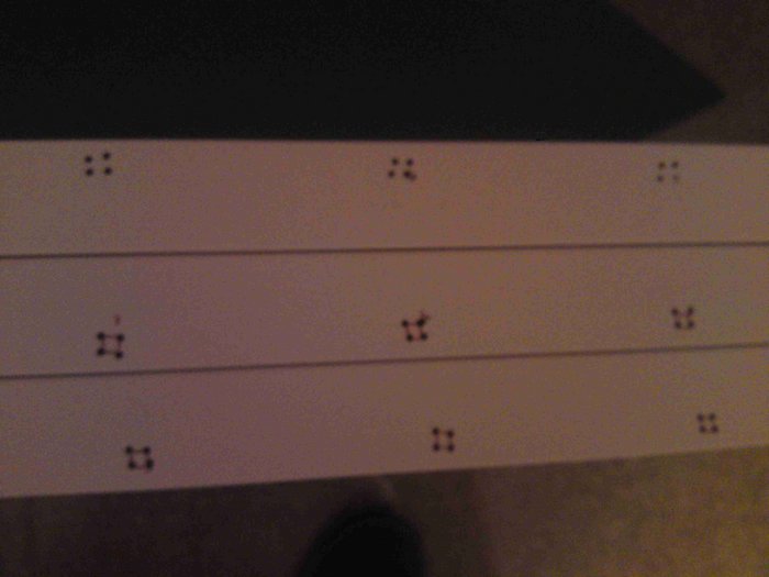

so jetz nach dem halben jahr bin ich beim verlöten der restlichen leds draufgekommen dass ich hier ja noch die bilder fertig hochladen muss...
also der arbeitsaufwand hat sich auf 2 wochenenden beschränkt...die meiste zeit hat tatsächlich das bohren verschlungen (trotz professioneller maschienen in richtiger werkstatt) und wie auf den bildern zu sehen sind die löcher auch nicht so "schön" wie sie sein sollten *g* beim verlöten selber hab ich immer mortz acht gegeben damit ich mit meinem lötkolben nicht zu lange an den leds dranbleibe bis ich gemerkt hab dass diese leds doch einiges aushalten^^ an kabeln hab ich auch fast die ganze packen verbraucht
und so wies sein muss hab ich natürlich nicht an die stromversorgung des ganzen gedacht und muss wohl irgendwann mal die fußbodenleisten wegreissen und kabel verlegen -.-achja das netzteil wird wirklich ziemlich heiß nach ner zeit deswegen hab ich für die nächsten projekte schonmal im vorraus 12V 2A netzteile gekauft (sind nicht wirklich teuerer als andere)...hoff die werden nicht so heiß
ps: seid ich die leisten hab putz ich alle paar tage den boden unterm sofa weil man mit ihnen auf dem reflektierenden boden wirklich jedes staubkorn sieht
Sieht gut aus. Schön hinbekommen

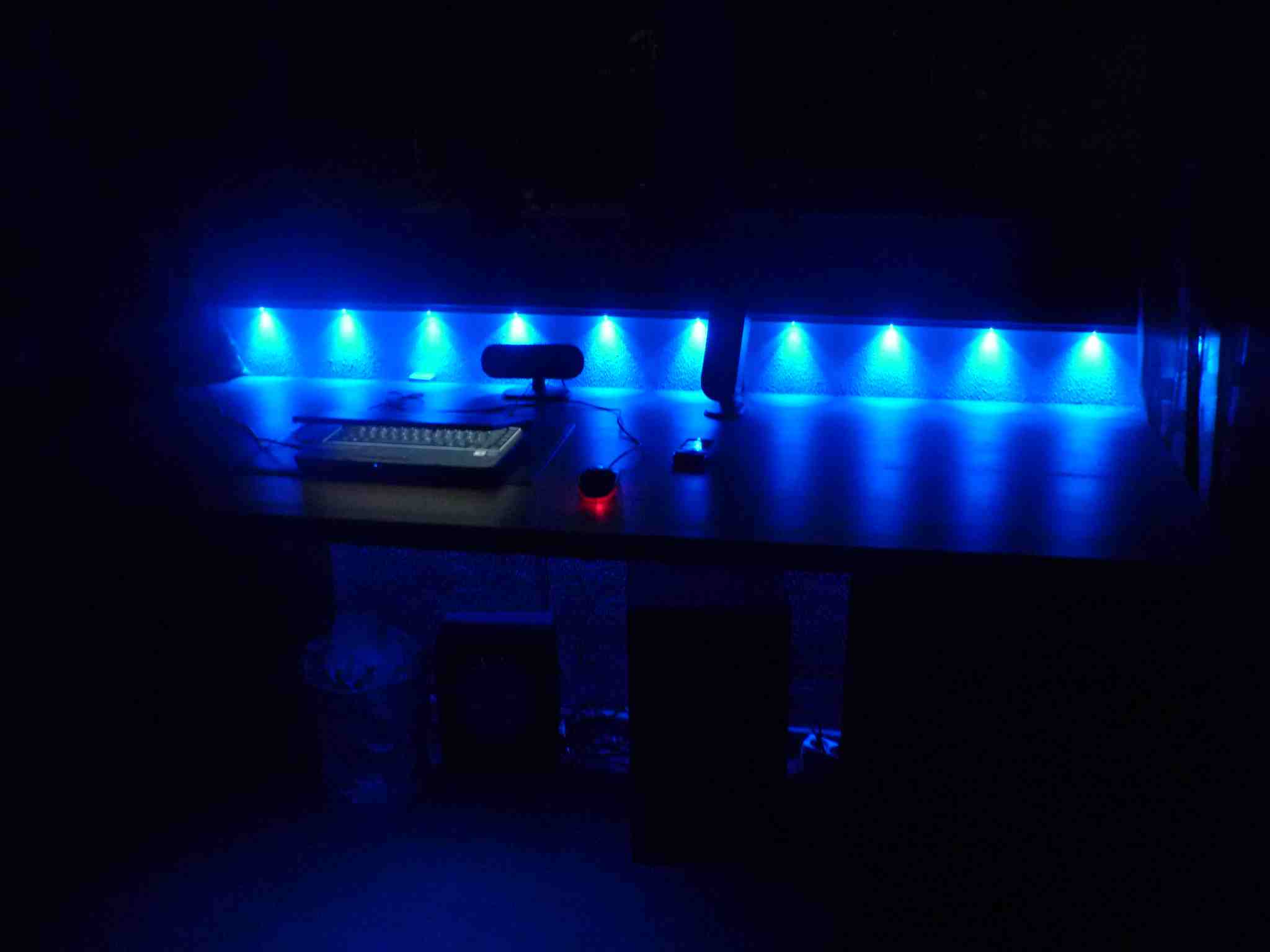

so jetz mal meine schreibtisch -wand -boden -kabel -dreck -beleuchtung (6 in 1!!)
schaut in echt viel besser aus
unterm schreibtisch werden meine kabel auch noch mitbeleuchtet da durch die ritze licht geht und da ich unten in der tischplatte noch ne kleine led leiste mit 3 leds habe
- schlosshund
- Hyper-User
- Beiträge: 1185
- Registriert: Do, 06.05.10, 04:56
Schön, schön, sind vermutlich die gleichen Leds wie beim Sofa? Hast du die dann auf einer Leiste oder Schiene montiert oder sind das so fertige Led-Schrauben vielleicht?
habe wie oben und unten auf dem restlichen kabelkanal (30mm) verbaut...einmal 11 stück bei 18 cm abstand oben und unten 3 stück bei etwa 20 cm abstand zwischen fensterbrett und tischkante sind etwa 15 cm abstand und der abstand von der wand zum tisch beträgt etwa 3 cm.habe jetzt beide leisten über ein netzteil laufen und hab einfach die kabel in einem herumliegenden stück plastikrohr mit isolierband und der unterseite des tisches verlegt.die leds sind gerade angenehm hell dass sie etwas licht machen aber trotzdem nicht blenden.und den kabelkanal hab ich einfach mit doppelseitigem klebeband von unten ans fensterbrett angeklebt was erstaunlich gut hällt.
