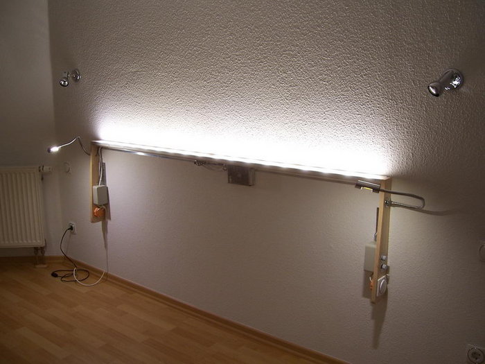

Eine Alternative dazu, wie ich es mal gemacht habe, möchte ich auch noch kurz zeigen. Aber da war die Anforderung ein wenig anders. Es sind halt nur HighPower-LEDs in weiß.

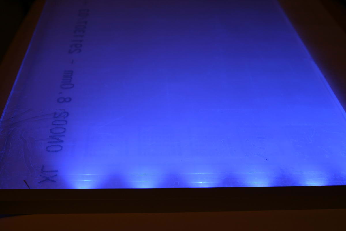

Ah, da ist vielleicht was falsch angekommen. Das Plexiglas heißt EndLighten vom Typ her (http://www.plexiglas-shop.de). Hier mal ein Beispiel, wie das mit RGB-LEDs wirkt.

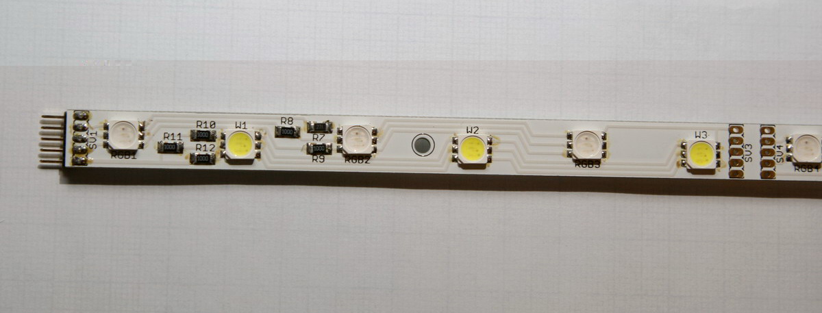

Ich verwende hier Samsung-SMD-LEDs, die eine sehr homogene Farbe bieten und bin damit eigentlich immer sehr zufrieden. Die Stripe-Platinen habe ich fertigen lassen.
Controller: ein Selbstbauprojekt findest Du unten im Link.

Nur das EndLighten ist für seitlich Beleuchtung und Abstrahlung über die Fläche gedacht. Das kann so kein anderes Plexi leisten. Die LEDs werden nicht eingebohrt. Man nimmt sinnvollerweise SMD-LEDs (wie im Bild), die direkt an der Kante sitzen (die i.d.R. noch poliert werden muss).
Mit Hinterleuchtung hat man meist Probleme. Meist durch Spots (man sieht die einzelnen LEDs) und auch durch unterschiedliche Abstrahlung. Im Plexiglasshop sollte man deshalb ein paar Muster bestellen, wenn man sowas vor hat.
