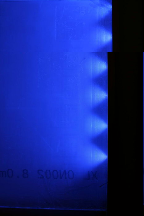

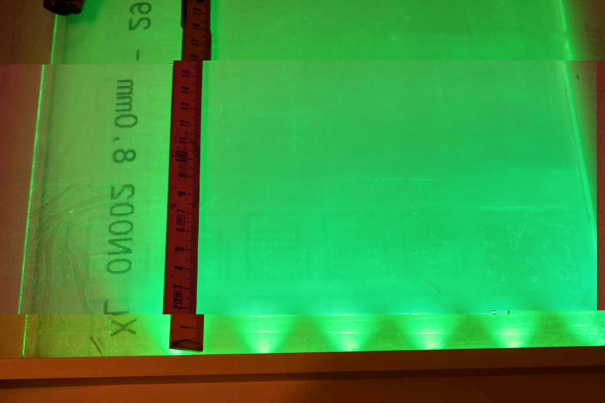

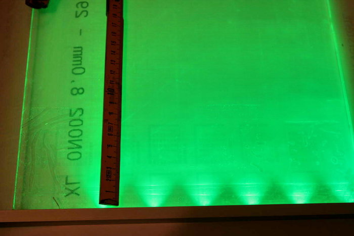

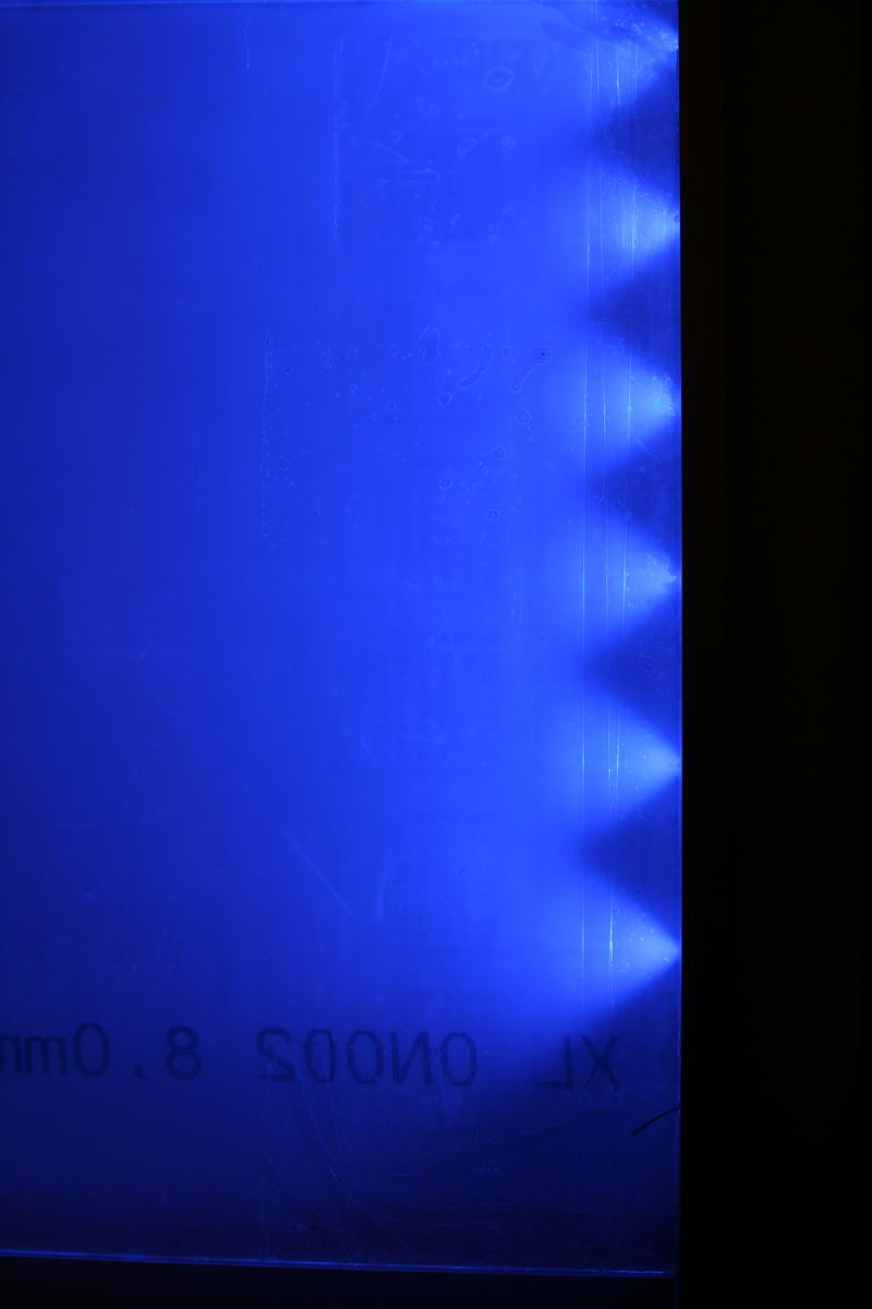

Zur Helligkeit: das kann man theoretisch ausrechnen, so dass man bei den Samsung auf wenigstens 10 Lumen (bis 15) pro LED kommt. Das ist erst mal nicht so viel. Wenn man das Panel bei mir im Bad sieht, sind die vielleicht 500 Lumen aber sehr hell. Warum ist das so? Es kommt natürich auch auf die Fläche an, von der das Licht abgegeben wird. Und die ist bei EndLighten ja sehr groß. Letztendlich muss man aber trotzdem selbst entscheiden, was für einen ausreichend ist.
Anbei noch ein paar Bilder von der farbigen Einspeisung ins EndLighten.
