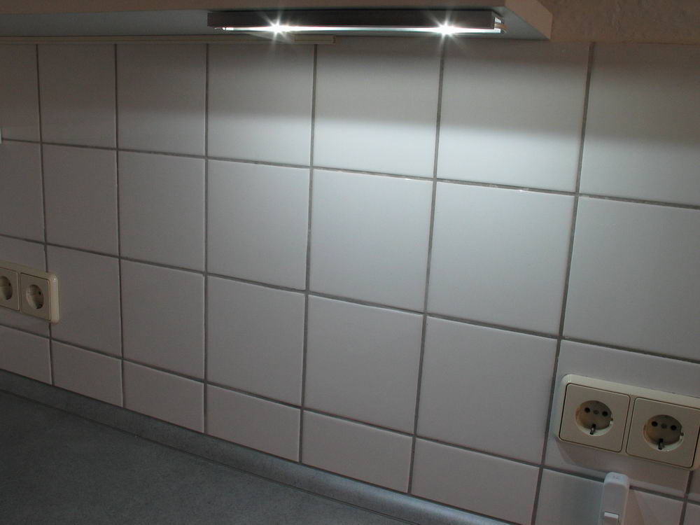

Ich habe eine Arbeitsplatte mit insgesamt 4 Cree Q5 beleuchtet. Die sind zwar kaltweiß und ich find es auch gut so, ist aber nicht jedermanns Geschmack. Die Q2 sind vom Farbton zu empfehlen, da sie nicht zu warm leuchten. Meiner Meinung nach genügen 4 bis 6 LEDs, um die gesamte Arbeitsplatte sehr schön auszuleuchten. Habe leider auf die Schnelle kein besseres Foto gefunden.

ich wollte schnell das "Bastel-Ergebnis" hier reinstellen, falls mal wer eine ähnliche Anwendung hat.
Bin sehr zufrieden mit den warmweißen Superfluxen - zwei Leisten hatten zwar jeweils eine nicht leuchtende LED, aber einmal ganz hinten und einmal zumindest im letzten Segment, so dass ich das durch Abzwicken eines Segments lösen konnte.
Die Lichtfarbe ist "wärmer" als bei den LED-Spots, aber für meine Anwendung genau richtig und hell genug ist's auch.
Danke für Eure Auswahlhilfe!
Wolf
Wolf
