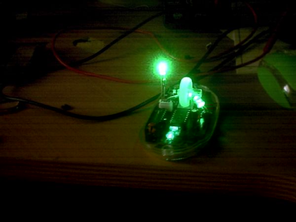

So meine Maus läuft über USB das heißt es kommen 5V. Die Led die das Maurad beleuchtet, beziehungsweise der Anschluss auf der Platine, da kommen 3,08V ca. wenn ich da aber mehrere Led´s anschließen würde, würde auch die V zahl herunter gehen, habe mal eine dran gehalten, da ging die Volt zahl auf 3,01V schon herunter und bei 2 Led´s also insgesamt 3 da ging sie schon auf 2,9V herunter und das ist kacke, deswegen lasse ich da jetzt nur die eine Led. Ich habe jetzt mal getestet, die leds machen laut Hersteller also wie es bei euch steht 3,0V maximal 3,4V mit, da habe ich einfach mal einen 91Ohm Widerstand daran gelötet weil mir das keine ruhe lies, und sehe da sie bekommen aus der 5V Leitung der Maus also USB 3,33V, die ideale Spannung, und somit kann ich sie auch laufen lassen, deswegen habe/werde ich erst einmal ein paar Leds + Widerstände verlöten um meine maus noch weiter zu pimpen^^.
Hier einfach mal zum Test hinein gesteckt. Natürlich besteht dann dieser mod den ich weiter mache mit der maus nur von Leds aus dem Hause Lumitronix, ich hoffe es freut euch, mich er freut es^^. Ab jetzt ist das logisch nur noch leds aus dem Hause Lumitronix, muss aber erstmal meine über 100 Leds alle verbauen^^.
