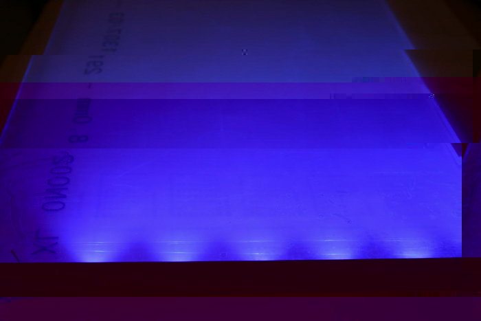

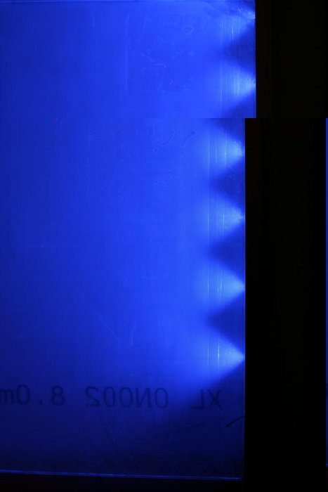

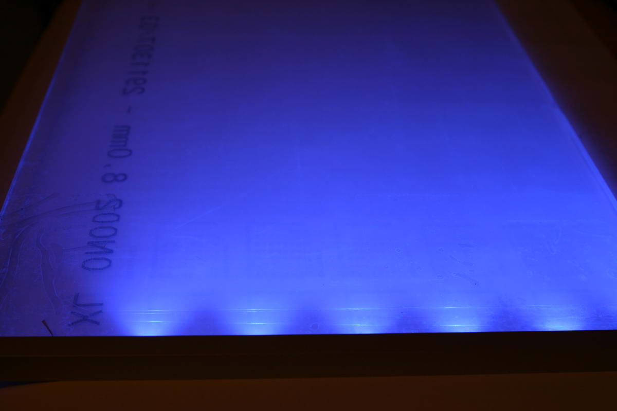

So, ich habe mal ein paar Testaufnahmen gemacht. Zum Hintergrund:
8mm EndLighten Plexiglas
LED-Stripe mit 6x Samsung RGB (je ca. 10-15 Lumen max.)
LED-Abstand ca. 4cm
Ich denke, die Fotos sind sprechen für sich. Entweder der LED-Abstand wird verringert, oder der Abstand der LEDs zum Plexiglas erhöht.
RGB-Universal-Controller, LED-Panel Bad-Leuchte
Mo, 09.11.09, 08:30
Solltest du die LEDs vom Endlighten abrücken, wäre es sinnvoll, noch ein Stück normales Plexi auf Stoß dranzukleben, sonst verlierst du zu viel Licht.

Also vielleicht noch meine Meinung dazu: man muss sich schon viel Mühe geben, die Kanten vom EndLighten ordentlich zu polieren, wenn man möglichst wenig Licht verlieren will und man nicht die Möglichkeit zum Laserschnitt hat. Deshalb halte ich nichts davon, darau irgendwelchen Kleber aufzutragen. Auch vom Aufkleben der LEDs halte ich nicht so viel. Bei einem Defekt ist das fast nicht auszutauschen.
Der beste Weg wäre sicher, die LEDs aller 2cm zu setzen und zusätzlich ein breiteres Alu-Profil zu verwenden.
