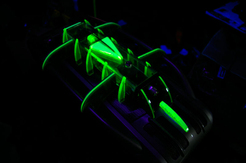

Da wir ausnahmsweise mal keinen Rohrförmigen Ausgleichsbehälter benutzen wollten , kamen wir auf die Idee, einen Rechteckigen AGB anzufertigen, der sich an die Form des Cosmos S anlehnt und Ihr zumindest ein wenig folgt.
Also, auch hierfür wieder, in die Werkstatt, Plexiglas schneiden… Der Rohe AGB war Fix zugeschnitten , aber zu „lieblos“. Also weitere Details ausgetüftelt… Für den Innenraum , durch den später das Wasser fliessen würde, entschieden wir uns für eine zusätzliche Wasserführung, um Wirbel und Strudelbildung zu vermeiden. Hierfür schnitten wir auch wieder einen schmalen Streifen Plexiglas zu und brachten diesen in eine saubere abgerundete Form. Auch die beiden Endkappen des AGB wurden wieder aus dem gleichen Material gefertigt, nur wurden auch bei diesen teilen wieder zusätzliche Andersfarbige Plexiglasschichten aufgeklebt und verschliffen, um die mehrfarbige Optik zu erreichen. Nachdem die teile Poliert worden waren, sahen sie dann , wie aus einem Guss aus, keine Nähte zu sehen und die Farben verliefen optisch ein wenig ineinander.
Auch auf der Oberseite des Ausgleichsbehälters sollte noch etwas geschehen, damit die Fläche nicht so nackt wirkte. So entschieden wir uns für eine Art Logo oder Schild aus Plexiglas teilen. Nach rund 2Stunden war auch hier das Endergebnis fertig und verklebt und sorgte direkt dafür, das der AGB von der Form her viel besser zum Case passte. Um Ihn noch ein wenig mehr an die Form anzulehnen, wurde er kurzerhand auf dem Bandschleifer ordentlich geschliffen und in die Richtige Form gebracht, so das er im hinteren Bereich etwas in der Höhe abfällt und etwas gerundet wirkt.
Da das gute Stück nach etlichen Stunden polieren ja jetzt nicht lose auf dem deckel liegen konnte, mußten wir uns etwas ausdenken, wie er jetzt befestigt werden konnte , ohne dem direkt darunter liegenden Radiator zu sehr im Weg zu sein.
Wir entschieden uns hier dafür, dem Ausgleichsbehälter Beinchen zu verpassen… bzw. etwas das mehr wie ein Rückenkamm aus Dornen wirkt. Wieder also Plexiglas schneiden… zur Abwechslung einmal UV Grünes.. 10 Sporne sind fertig geschnitten, also schnell schön schleifen und Polieren und auf zum verkleben am AGB.
Noch ein paar Löcher für UV LEDs bohren in die „Beinchen“ und fertig ist er endlich… Oder doch nicht? Nachdem er nun Probesitzen konnte auf dem Deckel, entschieden wir, ihm zum optischen Abschluß , hinten noch zwei Halbrunde halter zu spendieren, in denen er sein ende findet.
Auch die bestehen , wie sollte es auch anders sein:9 , aus Plexi. Präziser, aus jeweils drei Schichten, einer UV Grünen Schicht innen und zwei Rauchgrauen aussen. Auch hier noch ein paar löcher gebohrt nach dem Schleifen und Polieren und fertig war das letzte Teil für den Ausgleichsbehälter.

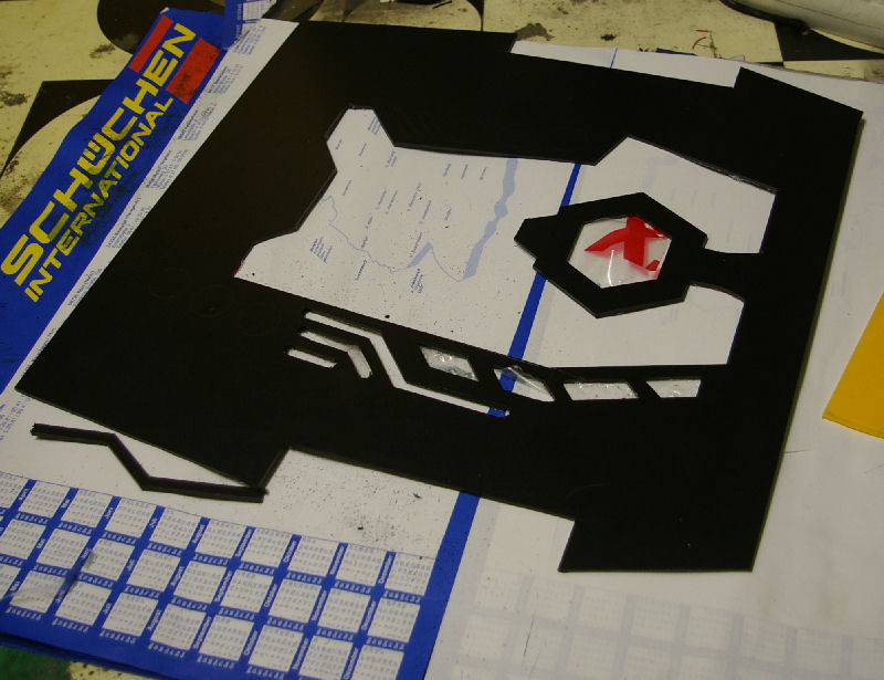

Da aber auch das 7“ Display vor fremden Fingern geschützt werden sollte, entschieden wir uns für zwei kleine Servo getriebene Türen. Diese können zur Seite fahren und geben dann den Blick auf das TFT frei.
Hierfür haben wir damit begonnen , die einzelnen Plexiglas schichten auszuschneiden, sie danach in die passende Form zu bringen und anschliessend zu verkleben. Auf die Rückseite klebten wir kleine Halte Punkte aus Plexiglas, an die das Servo Gestänge geschraubt werden konnte um die Türen zu bewegen. Zusätzlich klebten wir oben und unten eine zusätzliche schwarze Plexi leiste auf, an denen kleine Führungsstäbe geklebt wurden , um die Türen beim Öffnen/Schliessen in Ihren Schienen zu halten.
Auch die Schienen bestehen aus dem bekannten Drei Lagigen Plexiglasaufbau, jedoch wurde in eine der Lagen vor dem verkleben noch eine 4mm breite Nut eingefräst, in denen die Führungsstäbe der Fronttüren später laufen sollen.
Nach dem Ausfräsen und dem Schleifen , wurde auch die Lage fest verklebt und die beiden Schienen an die Front angepasst. Hierzu wurde die obere noch einmal mittig getrennt und der hübscheren Optik wegen mit einem Dreilagigen Plexiglas Sporn mittig ergänzt, welcher nun von der Front aus, bis auf den Deckel reicht. Zwei dazu passende, kleinere Sporne, wurden zur Befestigung zusätzlich auf der oberen Schiene verklebt und durch den Deckel verschraubt. Gleichzeitig haben wir auch direkt passende Löcher für Led´s gebohrt und UV LEDs eingesetzt um die Schienen anzuleuchten.
Nach ein paar Anpassungsarbeiten liefen die Türen wie geplant in Ihrer Führung und wir machten uns an die nächsten Teile der Front.

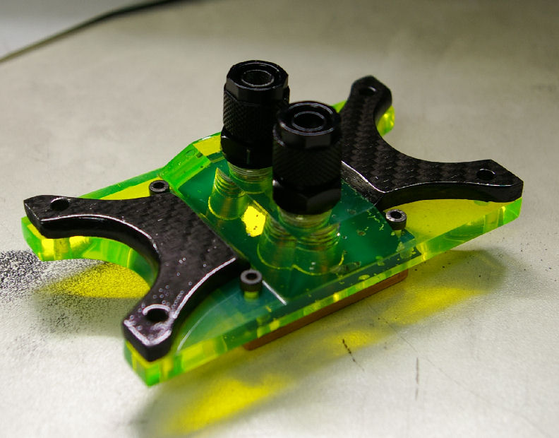

Da mittlerweile auch klar war, das wir ein AMD System mit einem Phenom 2 X4 Prozessor verbauen würden, machten wir uns auch dran , wieder einen neuen Cpu Kühler hierfür anzufertigen.
Mehrere Schichten Plexiglas zugeschnitten und verklebt, ein wenig schleifen und Polieren und er war fast fertig. Zum guten Schluß , fertigten wir aus Kohlefaser ( Carbon ), noch ein paar Aufsätze, Durch die der Kühler nun auch verschraubt werden kann.

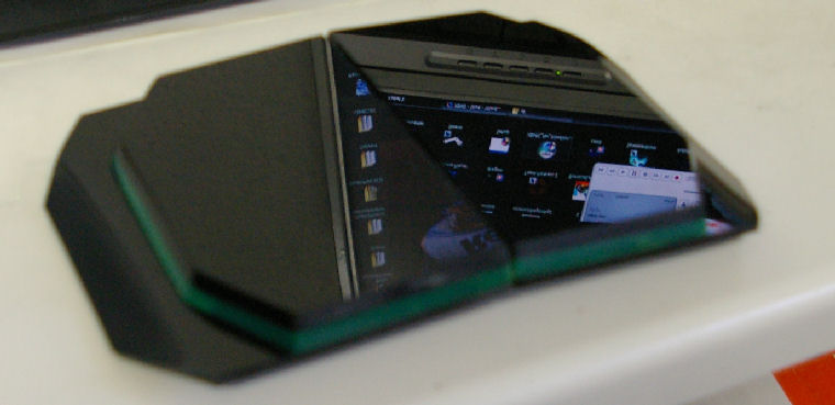

Zuhause angekommen ging es dann erst einmal an die genaue Bestandsaufnahme… da eines der Hauptprobleme das ausgefallene Front TFT Display war, welches sich weigerte in Kombination mit den Grafikkarten ein Bild zu zeigen, zog sich die Reparatur etwas in die Länge. Rund Drei Monate nach der Cebit war es dann soweit, Fehler erkannt, Fehler gebannt und das Display läuft wieder Einwandfrei!
Jetzt fehlten ihm die Türen, um es bei Bedarf auch wieder zu verstecken … Da Wir aber nur eine der Ursprünglichen Türen retten konnten und die andere leider einem Souvenir Jäger zum Opfer gefallen war, entschlossen wir uns dazu gleich komplett neue Türen anzufertigen.
Wieder aus Drei Lagen Plexiglas, aber von vorneherein in der untersten Schicht gebogen, um auch seitlich keinen Einblick auf das Display zu gewähren.
Da die Türen jetzt aber ein wenig nackt wirkten entschieden wir uns dafür, passend zum Case Namen, noch einen stilisierten Drachen aus UV aktivem Grünen Plexiglas zu fertigen.
Hierzu schnitten wir uns eine grobe Grund Form aus 5mm Plexiglas zu und schliffen diese anschliessend in die richtige Form. Nach ein paar Stunden Polieren, war auch dieses letzte Details fertig und der Rechner soweit wiederhergestellt. Da wir nun aber auch noch etwas im innenraum ändern wollten , fertigten wir aus 4mm schwarzem Plexiglas noch Abdeckungen für die Grafikkarten, um deren rotes PCB etwas zu verstecken.
