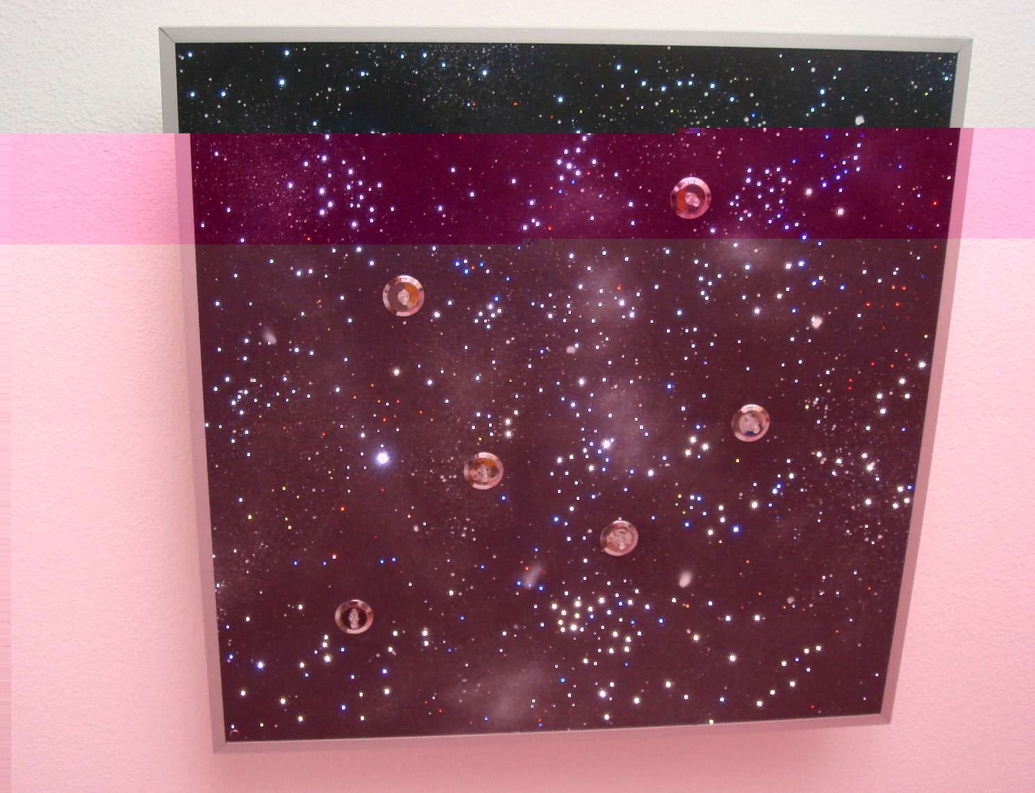

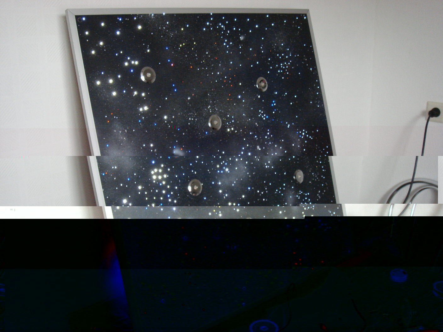

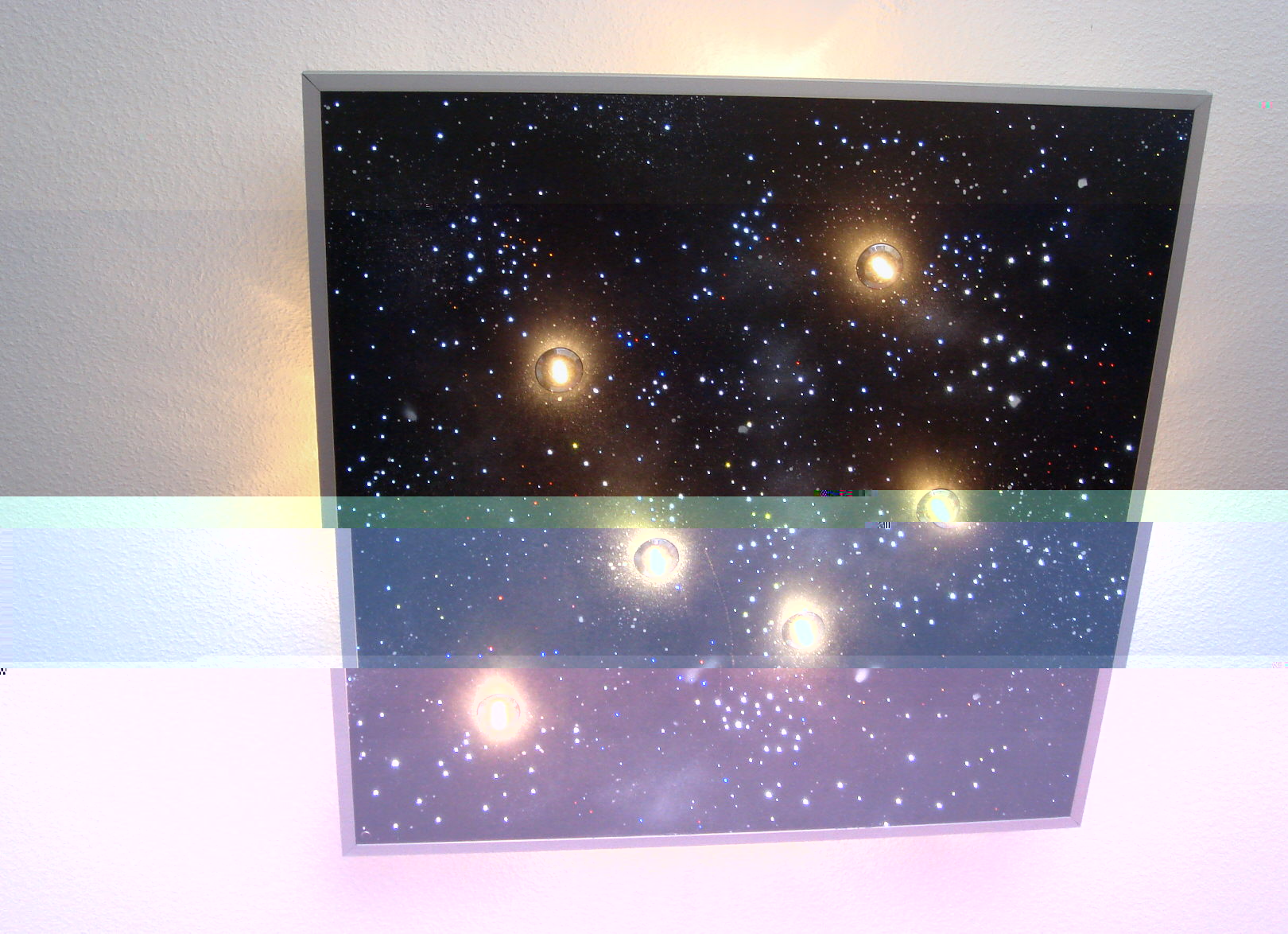

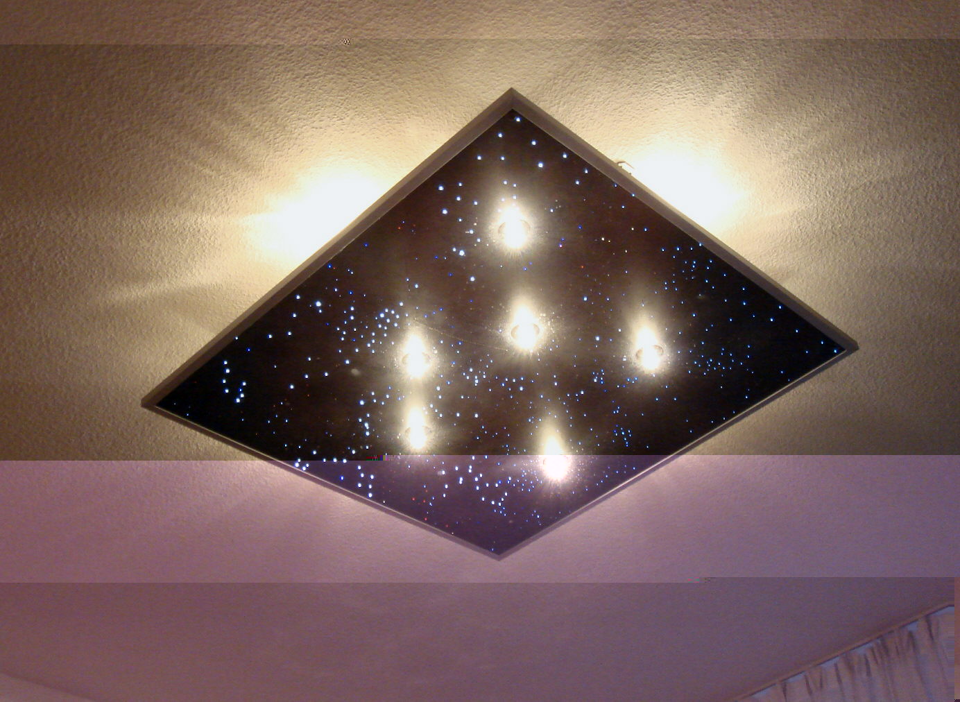

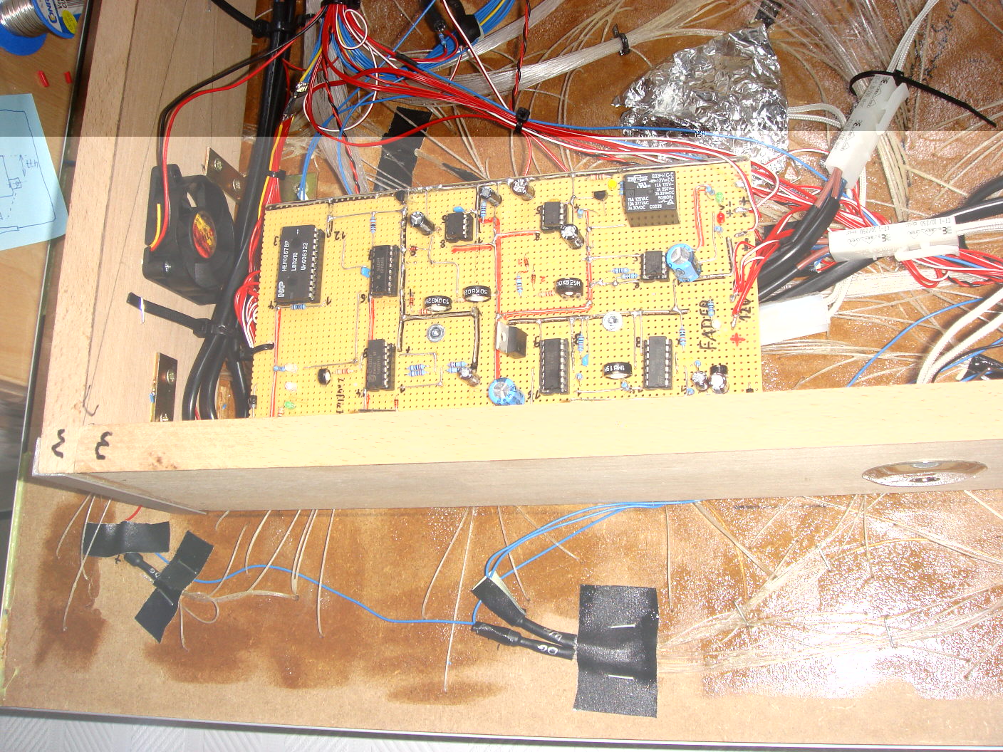

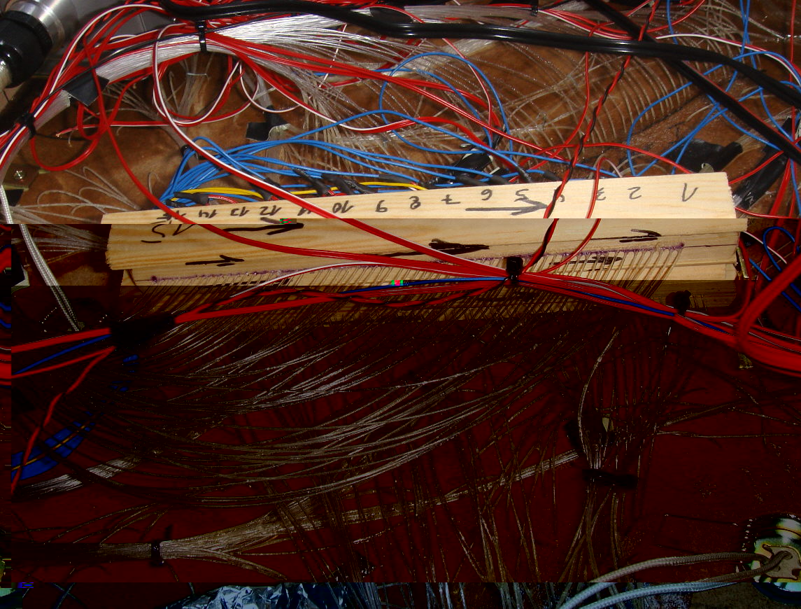

nach mehreren Wochen ist nun auch mein Sternenhimmel für unser Kinderzimmer fertig. Unsere Kleine (8 Monate) quitsch vor Vergnügen und Begeisterung wenn wir den Sternenhimmel einschalten. Er dient auch gleichzeitig als Zimmerbeleuchtung. Der Sternenhimmel wird über den Zimmerschalter aktiviert und die Halogenleuchten werden zusätzlich über einen Klatschschalter aktiviert. Da es Kinder gerne bunt mögen habe, habe ich Leds in gelb, weiß, blau und orange zusätzlich dezent verarbeitet. Auf die anderen Farben wie grün und rot habe ich verzichtet. Dazu habe ich den Verschnitt der Lichtfasern von den Projektoren wieder verwendet. Ca. 15 Fasern pro Led habe ich verwendet. Als Befestigung habe ich Schrumpfschlauch benutzt der zusätzlich von innen mit Kleber versehen ist. Die Leds habe ich in Reihen- und Paralellschaltungen zusammen gelötet.

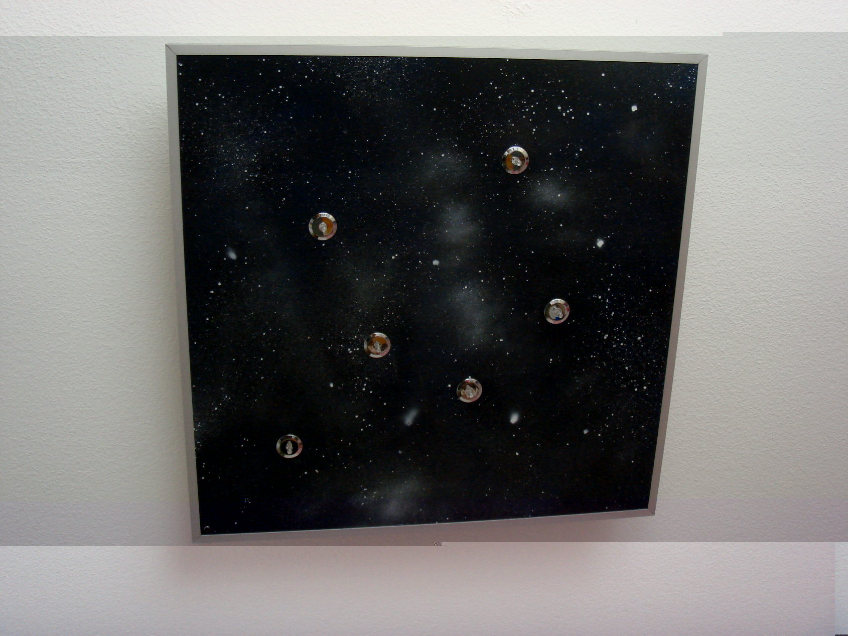

Als erstes habe ich mir eine MDF Platte aus dem Baumarkt besorgt und viele 1mm Löcher rein gebohrt. Dann vielen mir noch Sternschnuppen ein, die ich mit intrigieren wollte. Dazu malte ich zwei Linien auf, wo ich 60 Löcher in einem Abstand von ca 2-3mm bohrte. Zum Einbau der 6 Halogenlampen bohrte ich noch 6x 30mm Löcher hinzu. Danach war erstmal die Platte fertig und mußte lackiert werden. Dies tat ich mit Lacksprühdosen aus dem Baumarkt in den Farben schwarz, blau und weiss. Jetzt konnte die Farbe erstmal lange durchtrocknen...

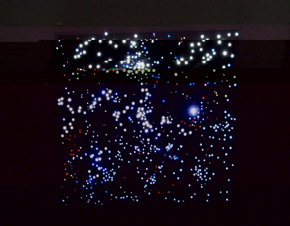

Als Sternschnuppe dient ein 15 Kanal Lauflicht, was ca. alle 20Sekunden einmal durchläuft. Dazu habe ich eine Holzleiste genommen und in 45° mit einen 1mm Bohrer in einen Abstand von 2mm durchbohrt. Dann die Löcher mit jeweils einer Faser bestückt und verklebt. Die 45° dienen als Nachschweifeffekt der Sternschnuppe. Die 15 weiße Leds in 3mm habe ich ebenfalls in einer Holzleiste mit einen Abstand von 5mm eingesetzt und mit der Steuerung verlötet. Nun habe ich Led-Leiste und Lichtfaserleiste gegenüber mit einander verklebt. Dies alles habe ich zweimal gemacht (Sternschnuppe 1+2).
download/file.php?mode=view&id=14826
Nun musste ich einen von den beiden Projektor modifizieren. Die Farbscheibe habe ich ausgebaut und vorsichtig die verschiedenen Farbscheiben abgelöst und fehlen lassen. Die Gläser blau und gelb habe ich zerteilt und in wenig und kleinen Bruchstücken wieder auf die Farbscheibe gebracht. Auch habe ich kleine Teile verdunkelt was einen schönen flimmer Effekt ergibt.
Die schlimmste Arbeit war das Verlegen der vielen Lichtfasern und dann die Anordnung der einzelnen Bauteile. Nach vielen ausprobieren habe ich es dann doch noch geschafft alles unter zu bringen.
Zu guter Letzt mußte ich nur noch die ganzen Leds und Baugruppen mit einander verdrahten. Nun kam der Probelauf. Die beiden 40mm Lüfter, die beim Einschalten der Halogenbeleuchtung laufen sollten, habe ich wieder abgeklemmt. Auch nach längere Betriebszeit heizte sich die Lampe nicht in einen Bauteile gefährderten Bereich auf. Hinzu kam auch das die Lüfter einfach zu laut waren.

Material:
MDF-Platte 80x80 12mm stark
Alu Winkel für die Kanten
12 Volt, 1800mAh Netzteil stabilisiert
5mm Led´s in den Farben weiß, gelb, blau, orange
1x 3W Led-Projektor mit 200 Lichtfasern und Farbscheibe
1x Led-Projektor mit 4 Led und 200 Lichtfasern
diverse elektronische Bauteile für Sternschnuppensteuerung und Fader-Funktion für das Auf- und Abglimmen einer weißen Led
Schrumpfschlauch
Holzleisten
Holzleim und Schrauben
Sprühkleber
Lacksprühdosen in den Farben schwarz, blau, weiß
Kabelbinder
Viele Stunden Arbeit, denke es waren mehr als 50 Stunden und Materialkosten von über 250 Euro.

Hi Guten Abend,
vor ab Respekt,mich würd es sehr informieren wie und woher du die Steuerung für die Sterne und Sternschnuppen her hast?Und die scheinen ja nicht alle gleich sprich sie schimmern immer anders wie funzt das

ich fange mal an,- Die Projektoren habe ich bei Deutschlands größten Online-Aktionhaus gekauft. Die Schaltungen habe ich mir im Internet und aus Elektronik Büchern besorgt und nach gelötet. Ein wenig mußte ich sie ändern. Dafür reichte mein Elektronikverständnis. Ich habe das 15 Kanal Lauflicht über eine Timerschaltung gesteuert. Das bedeutet, der Timer schaltet kurz die Versorgungsspannung des 15 Kanal- Lauflichts. Exakt in der Zeit wo das Lauflicht einmal durchläuft. Danach schaltet es sich wieder für eine bestimmte Zeit aus. Das wiederholt sich, bis eine Wechselschaltung die zweite Sternschnuppe freischaltet und die erste sperrt. Die Leds habe ich der Reihe nach in einer Holzleiste eingesetzt. Eine zweite Holzleiste für die Lichtfasern. Beide Leisten zusammengesetzt, so daß die Leds die Fasern beleuchten. Somit werden mehrere Fasern durch eine Led beleuchtet, was den Nach-zieh-Effekt bringt. Ich hoffe das ich dir/euch ein wenig helfen konnte.

Hallo Loki.
Könntest du mal nen Schaltplan posten oder per PN schicken?

Hallo Loki,
Bin vor nem halben jahr auf dein Video bei youtube gestoßen, da hat mich dein himmel schon umgehauen, habe schon viel drüber nachgedacht und wollt mir nur 1 projektor holen der 480 fasern fasst und extra dazu nen trafo mit leds die dann 5 sternbilder beleuchten, wären dann so 50 leds (mit jeweils einem dimmer dazwichen geschaltet).
Soll nen dreick (2,00m x 0,90m) beleuchten, was ich dann mit ner riesen format poster von ner weltraumaufnahme beklebe.
Aber wo ich jetzt lese das du deinen projektor modifiziert hast verwirrt mich das ein bissl ^^, wie meinse das mit der farbscheibe?? hast du die auseinandergeflückt und in kleinen stücken wieder draufgeklebt und dadruch nur diesen "lebenden" effekt darein bekommen??
Kann es sein das ich den effekt durch den projektor hier bekommen?? http://www.lichtdekor.de/product_info.p ... 012-3.html
Wär nett wenn du das mit dem flimmerm noch nen bissl erläutern könntest.

Hallo Deathless,
sorry, ich war schon länger nicht mehr hier. Benachrichtigt werde ich auch nicht, wenn jemand ein Kommentar schreibt. Darum jetzt erst die Antwort. Vielleicht nützt es Dir ja noch oder zukünftig jemanden anderen...
In dem Projektor ist eine runde Glasscheibe, gefärbt mit verschiedenen Farbfeldern. diese Scheibe habe ich raus geschraubt und gegen eine selbst angefertigte Acrylglasscheibe ersetzt. Diese habe ich dann mit verdünnter schwarzer Farbe bearbeitet. Ich habe klecksweise auf dieser Scheibe die Farbe aufgetragen, mal dicker mal dünner, mal mehr, mal weniger. Auf den größten Teil der Scheibe ist keine Farbe. Dadurch entsteht dieser unregelmässige Schimmereffekt. Mal kommt mehr Licht, mal weniger Licht durch.
Ich hoffe geholfen zu haben.
Grüße, Loki
