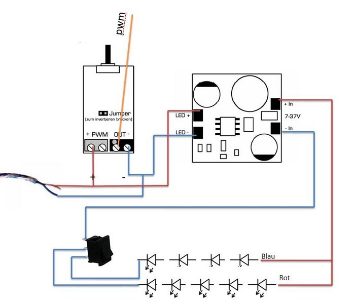

Habe es mal so einfach wie möglich versucht zu zeichnen.

Das letzte Schaltbild ist falsch (falscher geht es schon gar nicht mehr).
Die Versorgungsspannung wird nicht an den Led-Ausgang angeschlossen und die Leds kommen nicht an den Eingang der KSQ.
Und der Dimmer kann auch nicht einfach nur in die Eingangsleitung gelegt werden.
mfg Achim
Fr, 31.07.09, 10:06
Und der Umschalter ist auch falsch angeschlossen.
meiner Erfahrung nach ist der mittlere Pin der gemeinsame, und nicht einer der äußeren.
Wenn zwischen blau und rot hin- und hergeschaltet werden soll, dann müssen die beiden Stränge auch jeweils an einen der beiden äusseren Pins und der gemeinsame muss an die KSQ.
Fr, 31.07.09, 10:14
Damit nicht noch mehr Verunsicherung auftritt: die beschriebenen Fehler sind im Anschlussplan (der unteren Darstellung) nicht im Schaltbild (der oberen Darstellung).
Der PWM-Ausgang des Dimmers ist mit PWM gekennzeichnet. Von dort muss die PWM-Leitung auf den Shut-Down-Pin der KSQ.
Ansonsten werden alle Leitungen genau so angeschlossen, wie auf dem (oberen) Schaltbild.

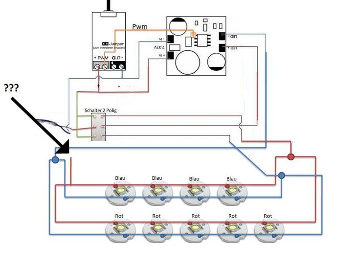

habe mir heute eure Ratschläge zu Herzen genommen und mich mal über den Kippschalter und dessen Polungen schlau gemacht und habe nun verstanden was ihr mir versucht habt zu erklären.
habe den Lötplan XD wie ich ihn nenne nochmals bearbeitet ( Löting for Dummis :-) )
(Siehe Bild 4)
Allerdings habe ich eine Frage zum Pwm Ausgang des Dimmers ... <-- leider immer noch.

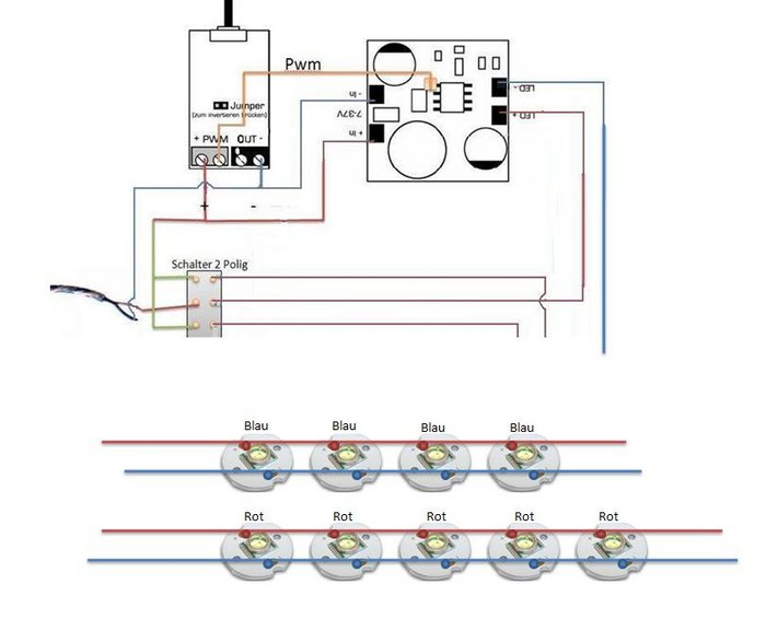

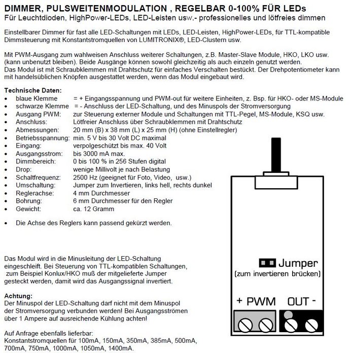

Ich habe hier 2 Datenblätter (Siehe Bild 3)
Die einzige Erklärung die ich mir zusammenreimen konnte warum Pwm an verschiedenen Stellen liegt wäre:
Das der Jumper bestimmt an welchen Punkt der PWM Ausgang liegt. (Siehe Bild 2)
Also je nachdem ob der JumPer verwendet wird oder nicht liegt er entweder hier (1) oder hier (2)
Beim schreiben dieser Zeilen glaube ich kaum das meine PWM Vermutung noch richtig ist ( dendiere eher zu (1) also der 3 von links ...

2.Hier ein Bild des PWM Ausgangs
1 PWM AUSGANG KSQ
Siehe Bild (1)

Sa, 01.08.09, 01:06
ich denke, Dein letztes Bild ist richtig. Allerdings ist die Konstantstromquelle noch immer falsch herum eingebaut.
LowWater
Beiträge: 20
Registriert: Mi, 22.07.09, 00:04
Sa, 01.08.09, 01:39
Hallo Achim,
danke für deine Schnelle Antwort.
Du meinst so ?
Edit:
naja bissle verschoben der minus am LEd - ...

Sa, 01.08.09, 02:28
so jetzt gehört nur noch das rote kabel an das + und das blaue an das -
und ich würde beim LED-Ausgang der KSQ das + Kabel schalten, nicht das - Kabel
edit: hab noch schnell den schaltplan neu gezeichnet.
Wenn ich falsch liege mit meinem Schaltplan, bitte berichtigen!
Und eine Frage hab ich noch selbst, also die KSQ wird mit dem Dimmer per PWM Ausgang andauernd Aus- und Eingeschaltet, und dadurch werden die Leds gedimmt? (möchte das gerne technisch verstehen ^^)

Sa, 01.08.09, 15:10
@marti1234
PWM ist ähnlich einer Phasenanschnittsteuerung, bis auf die Tatsache, dass hier keine Phasen angeschnitten werden können, da keine Wechselspannung vorhanden ist.
Zum Schaltplan:
Die Verdrahtung ist korrekt.
@LowWater
Die Verdrahtung ist nicht korrekt.
Schau Dir am Schaltplan von marti1234 an, wo Plus und wo Minus der Versorgungsspannung angeschlossen werden müssen. Das darf auf keinen Fall vertauscht werden. Das rote Kabel gehört an Plus, das blaue Kabel an Minus. Auch die Ausgänge an der Konstantstromquelle weisen Plus und Minus auf. Plus führt zur Anode der ersten Led (oder an den Mittelkontakt des Schalter, wobei je einer der äußeren Schalterkontakte je einen Led-Strang schalten. Auch hier muss die Plusleitung immer an die Anode der ersten Led angeschlossen werden). Der Minuskontakt ist entsprechend die Kathode der letzten Led und diese muss auch mit Minus des Led-Ausgang verbunden werden.

Sa, 01.08.09, 19:41
Genau das sagt meine Antwort aus (bezugnehmend auf das letzte von ihm gepostete Schaltbild).
Zusätzlich solltest Du dir dieses Bild genau anschauen, auch welcher Anschluss welche Beschriftung (Nummer) hat.
Pin 1 (der äußere Kontakt des schwarzen Terminal) ist Minus der Versorgungsspannung.
Pin 4 (der äußere Kontakt des blauen Terminal) ist Plus der Versorgungsspannung.
Beide Kabel müssen auch an Plus und Minus der Konstantstromquelle (Spannungseingang) angeschlossen werden.
Da die Leds aber nicht wie auf dem Foto direkt mit dem Dimmer verbunden sind, sondern über eine Konstantstromquelle angetrieben werden, muss
Pin 3 (der innere Kontakt des blauen Terminal) direkt an das IC auf der Konstantstromquelle angelötet werden,
damit diese auch die PWM-Impulse aus dem Dimmer bekommt und somit die Helligkeit der Leds (angeschlossen am Ausgang der KSQ) ändern kann.
mfg Achim

So, 02.08.09, 02:17
Einen wunderschönen guten ABEND. ( Morgen XD)
Also ich habe mich nachdem ich dass Ok des Schaltplanes hingehockt und angefangen zu löten.
Es verlief auch sehr gut bis ich zu dem Punkt kam an dem ich nicht mehr weiter wusste.
Mein problem:
Ich habe keine Ahnung vom verlöten der Leds ( Naja in Reihe löten konnte ich Sie schon) soll heissen irgendwie hab ich eine Leitung zu viel wo ich überhaupt nicht weiss wo sie hingehört...
Ich habe es mal wieder auf Bildliche Art versucht zu erklären ( Bild unten)
Nun habe ich mir natürlich auch selbst Gedanken gemacht wie das wohl sein könnte ( Bild oben) bin mir 1. aber unsicher und habe 2. immer noch das Problem dass ich eine Leitung habe von der Ich keine Ahnung habe wo sie hingehört.
könnt ihr mir da helfen ?
So, 02.08.09, 07:53
Du hast die LEDs parallel geschaltet. SIe sollten aber in Reihe. Immer plus (rot) der einen an minus (blau) der nächsten. Dann hast du pro Reihe nur noch zwei Anschlüsse. Dann das ganze so anschließen wie im Plan oben von marti1234.
