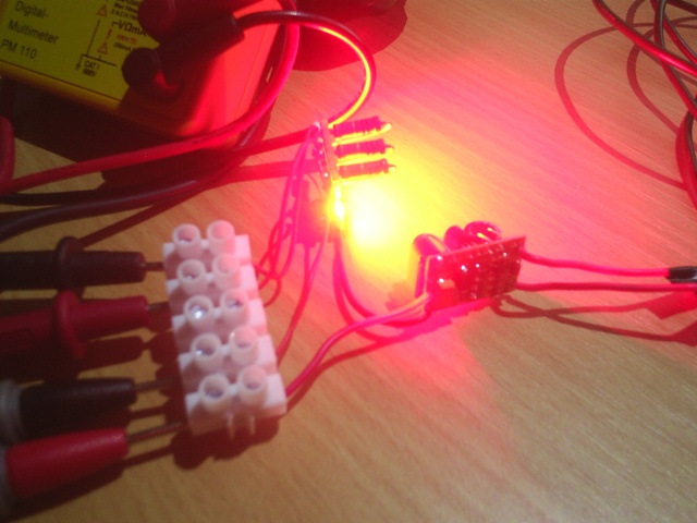

in diesen Test möchte ich euch Zeigen wie einfach es ist drei High Power Led's an 230V ohne Kühlung zu betreiben.
Gebraucht wird diese KSQ und drei High Power Led's eurer Wahl.
Die led's werden alle Parallel zur KSQ angeschlossen, bei meinen Led's wurde jeweils ein 10Ohm Vorwiderstand davor geschalten damit der KSQ Praktisch drei Weiße Led's vorgespielt werden! Wenn eine bestimmte Spannungsgrenze nicht ereicht wird Flackern die Led's! Dann die KSQ noch mit einen Eurostecker an den vorgesehen Kontakten Verbinden.
Aufbau
Betrieb + Messgeräte
Ergebnis der Strom Werte Gelbes Messgerät zeigt den Strom einer LED (in mA) das Schwarzes Messgerät zeigt den gesammten Strom an (in A).
Die Temperatur eines einzelnen LED Emitters liegt bei 54°C bei einer Raumtemperatur von 22,6
Vorteil von diesem Test ist, das man sieht das Temperatur sich bei einer Emitter LED noch recht niedrig hält. Mit einer Starplatine währe die Temperatur noch niedriger! Zudem kann man Beleuchtungen mit reichlich Helligkeit und Zugang zu 230V ~ bauen die sehr klein sein sollen!

So interessant ich solche Tests auch finde und weil es endlich mal einer getan aht auch 5 Sterne dafür gegeben habe, so habe ich doch einige Kritikpunkte/Verbesserungsvorschläge:
1.) Warum 3 LEDs? Zum Testen würde ja erstmal eine reichen (sind ja nicht so billig, ich selbst habe seit längerem vor mal eine XR-E zu foltern, mag mich aber trotz nur 3,- € Kaufpreis (Aktionspreis im Februar glaube ich) nicht so recht dazu durchringen :mrgreen:
2.) Wieso eine 230V-KSQ, noch dazu eine offene und auf einen bestimmten Wert fesgelegte? Bei so einem Test würde ich eher ein Netzteil und eine auf den gewünschten Strom eingestellte z.B. 2-Transistot-KSQ nehmen. Dann muss man nicht gleich 3 LEDs nehmen, nur damit sich der Strom aufteilt
3.) Die Widerstände, bzw. falls lineareKSQ benutzt würde, würde ich weit weg von den LEDs, bzw. der einen LED anbringen, damit die LED nicht zusätzlich geheizt wird. Das kann man ja später ebenfalls so realisieren.
Anderseits simulieren die je 10 Ohm genau die zusätzliche Wärme, die man bei einer weißen LED hätte.

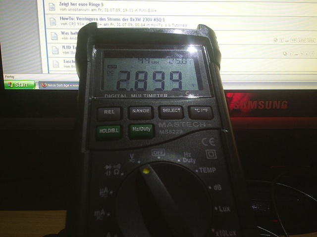

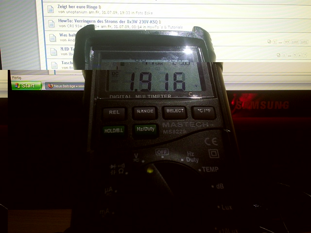

54°C sind ja noch im Rahmen, sind ja aber auch nur 120 mA pro LED (die KSQ hat 320 bis 350 mA, die Angabe fehlt oben). Da die LEDs rot sind unterstelle ich mal 2 Volt Vorwärtsspannung (die könntest Du nochmal messen, einmal sofort nach dem Einschalten und dann nochmal nach mindestens 5 Minuten Betrieb, bzw. bis die Spannung nicht weiter absinkt --- hierüber könnte man evtl. sogar direkt die Chip-Temperatur errechnen, wenn man die notwendigen Kurven kennen würde :-) )
Jedenfalls sind es bei 2V * 0,12A = 240 mW pro LED --- das ist wirklich noch nicht sehr viel, eine XR-E @ 350 mA käme eher auf ca. 2,9V oder weniger (eigentlich 3,1V, aber ohne Kühlkörper wird sie ja sehr heiß und die Spannung sinkt), 2,9 * 0,35A = 1,015 W --- das ist ein ganz anderes Kaliber!

Hier noch die gewünschten Messungen:
Einzelne LED nach einschalten
LED + Vorwiderstand nach einschalten
Einzelne LED nach 15min
LED + Vorwiderstand nach 15min
