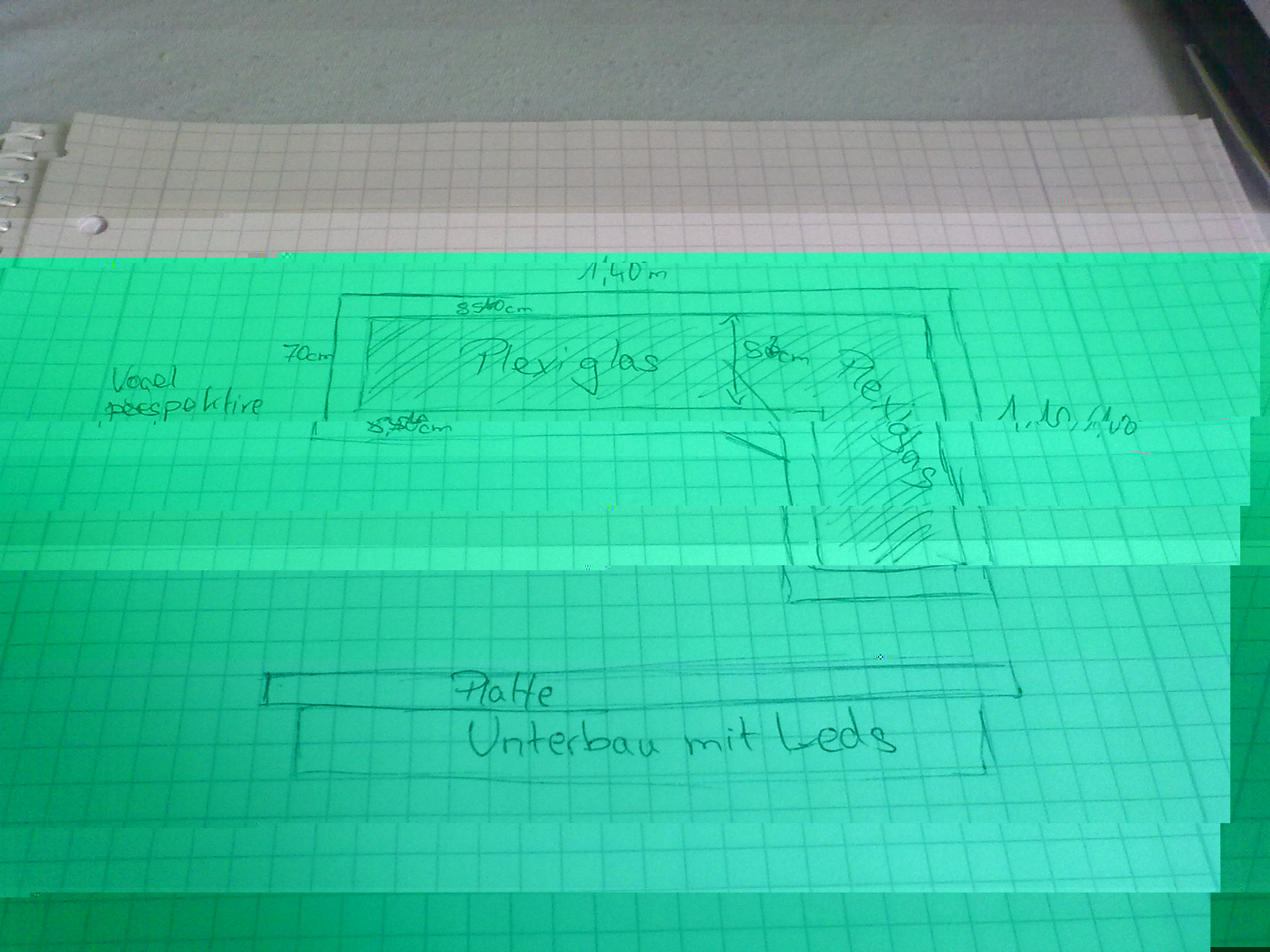

ich habe folgendes vor. Da ich noch Plexiplatten übrig habe und sowieso noch einen Schreibtisch benötige wollte ich mir einen Schreibtisch selbst bauen.
Wie man im Anhang sieht soll der Schreibtisch eckig sein und nun wollte ich die ganze Schreibtischplatte "ausleuchten" lassen und zwar kam mir die Idee durch meinen Freund der KeinOhrHasen guckte und dabei das sah mit der Theke. Wie kann ich dies dann am besten ausleuchten lassen? Das Plexi ist 3mm dick.

Wenn es nur die Plexiglasplatte ohne Unterbau ist, geht es nur durch Einstrahlen von den geraden Kanten des Tisches.
Vorteilhaft wäre Endlighten-Plexiglas oder wenigstens aufgerautes.
Mit Unterbau, in den Superflux-LED´s eingebaut werden könnten, wäre eine andere Lösung möglich. Da hatten wir mal einen Schreibtisch mit entsprechender Platte als Gesellenstück.
Sehr schön sieht es aus wenn du anden gerade hinteren Kanten smdledstreifen befestigst, diese leuchten dann in die Platte hinein, das Plexiglass sollte aber aufgeraut sein. Der Effekt sieht aber etwas anders aus als bei der Bar, mehr Spotartig.
Meine vermutung zur Bar im Film: Dort war unter der Glassscheibe ein 10cm tiefer kasten, der mit leuchtstoffröhren gefühllt wurde.

Also 3mm sind für einen Schreibtisch eindeutig zu wenig. 6-8 sollten es schon mindestens sein, wenn du kleine Stützten von unten hast. Wenn das ganze komplett freischwebend sein soll würde ich fast noch dicker werden, also 10mm oder so. Ansonsten ist das einfach nicht stabil genug.

Es ist nicht nur die evtl. störende Bewegung bei Belastung, die die Dicke des Plexi-Glases bestimmen sollte.
Es kommt auch zu internen Cracks, wenn die Platte zu dünn gewählt wird. Ab 6 mm wird es für einen Schreibtisch ausreichend stabil, ab 12 mm bei der Größe sicher begehbar.
Dickeres Plexiglas hat aber auch einen optischen Vorteil: Da die beiden Lichtbrechungswinkel an den Oberflächen des Glases weiter auseinander liegen, wird die Beleuchtung gleichmäßiger.
Na ja, für Tische sollte das Acrylglas schon 12 mm haben. Die Tischplatte solltest du zuerst mit der Stichsäge bearbeiten (notfalls ein Loch vorbohren - böse Zungen behaupten, man könnte mit der Stichsäge auch tauchsägen - ich hab aber keine Ahnung wie das funktionieren soll - eigentlich kann es gar nicht funktionieren! Dann kannst du ggf die Kante mit einem kleinen Fräser noch mal glatt ziehen, bevor du die nach oben sichtbare Öffnung mit dem Falzfräser erzeugst. Die Ecken werden dadurch natürlich abgerundet, den Rest müsstest du mit dem Stecheisen wegstemmen.
- Beiträge: 9427
Einfacher ist es, die Kanten des Plexis abzurunden und an die Rundung im Holz anzupassen.Die Ecken werden dadurch natürlich abgerundet, den Rest müsstest du mit dem Stecheisen wegstemmen
Ich habe 10 mm Plexiglas in begehbaren Fenstern, 60 cm x 60 cm und 12 mm Plexi in einem begehbaren Fenster 90 cm x 120 cm. Dickeres Plexi schluckt zwar mehr licht, hat aber sonst nur Vorteile.
Da wage ich mal, zu widersprechen! Zumindest mir fällt es leichter, etwas eckig zu machen als etwas perfekt rund hinzukriegen.Sailor hat geschrieben:Einfacher ist es, die Kanten des Plexis abzurunden und an die Rundung im Holz anzupassen.Die Ecken werden dadurch natürlich abgerundet, den Rest müsstest du mit dem Stecheisen wegstemmen
Dass man mit weniger als 12 mm bereits begehbare Fenster hinkriegt, hätt ich nicht gedacht. Wie lange hält das? Da kann es doch keinen großen Sicherheitsaufschlag mehr geben. Oder ist der Stabilitätszuwachs bei größerer Dicke stark überproportional? Wenn ich mir überlege, wie wabblig 3-mm-Platten noch sind, wenn sie größer werden...

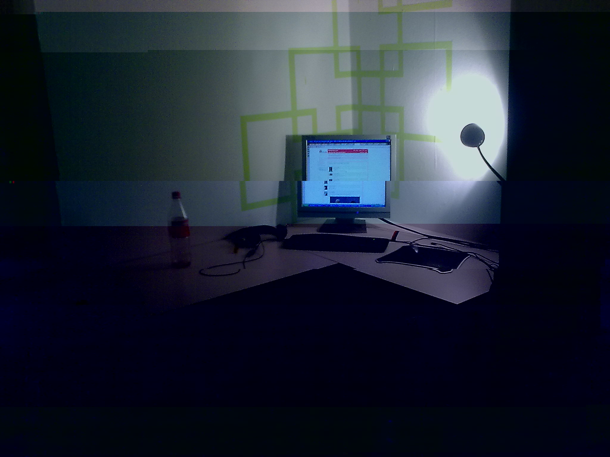

...dann täuscht Dich Dein Gefühl. Ich finde das geometrische Muster auf der Wand recht schön. Und wenn demnächst noch etwas für uns LED-Fans kommt, werden sich wieder alle mit Lob überschlagen.stijN hat geschrieben:So die Schreibtischecke ist soweit fertig, aber irgendwie habe ich das Gefühl das hier keine Interesse mehr besteht!
So, Du bekommst erstmal ein paar Sternchen, und mach bitte weiter mit der Dokumentation. Das sieht vielversprechend aus.
Außerdem: guckst Du in der Forumsübersicht. 410 Views ist doch nicht schlecht, oder?
