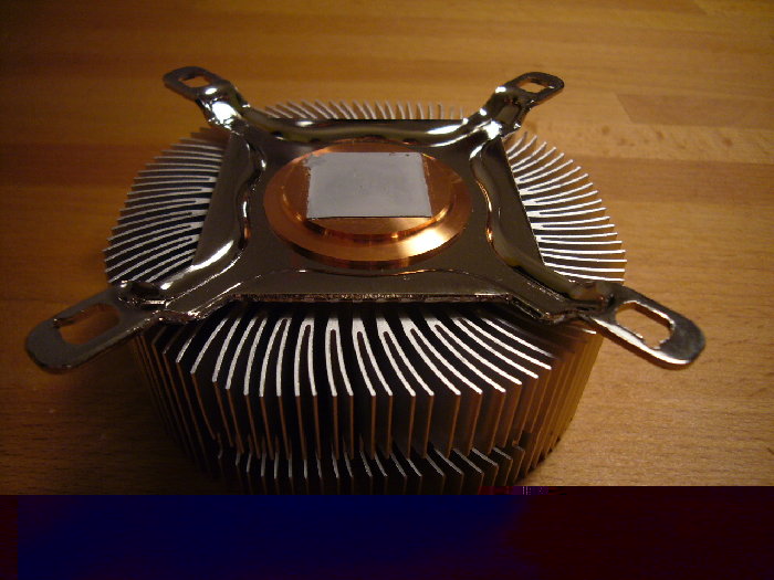

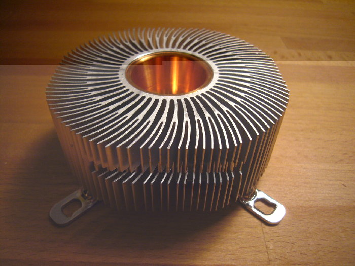

momentan einen CPU Kühler.
Sa, 27.06.09, 17:08
Mit Kupferkern. Der ist zum kühlen ideal, um die Wärme von der kleinen LED wegzubekommen. Wie hast du denn die LED befestigt? Mit Wärmeleitkleber aufgebracht?
Könnte sein, dass der Kühlkörper ohne Lüfter auf Dauer zu klein ist, um die 9W der LED abzuführen. Wo hast du den denn verbaut, kommt da gut Luft dran?

Ich hab gerade mal eine 4-Chip LED mit 2,8A auf so einem CPU-Kühlkörper mit Kupferkern angeschmissen. Läuft jetzt seit einer viertel std. und das LED-Gehäuse hat 50°C und der Kühlkörper zwischen 37-40°C. An verschiedenen Stellen gemessen. Raumtemp. : 25°C.
Das ganze steht einfach auf dem Boden. Also so, wie als wenn es in einer Lampenschale stände. Nur eben ohne Löcher :wink:
Mal gucken, ob das auch so warm wie bei dir wird.
Ein Lüfter wäre wohl dann die beste Methode. Ein 12V Lüfter würde bestimmt auch schon bei 5V reichen.
Es gibt auch 230V Lüfter.
EDIT1: Das ganze hat jetzt bei mir nach fast einer Stunde 56°C am Kupferkern und ändert sich nicht mehr wirklich.
EDIT2: Wenn ich den Kühlkörper noch seitlich etwas abdecke, steigt die Temperatur auf 62°C.
Die 110°C die du erreichst sind mir langsam echt schleierhaft. Bist du dir wirklich sicher, wie hast du gemessen? Kannst du den Kühlkörper denn anfassen. Bei 110°C würde das ja ziemlich schnell zu Verbrennungen führen. Zischt es, wenn du mal ein feuchtes Tuch gegen hälst?
