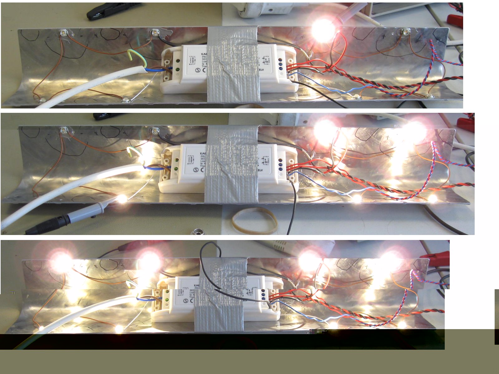

Von vielen wurde gewünscht, diese Messung mit einer bestimmten Anzahl LEDs durchzuführen. Dazu muss man die aber erstmal auf einem Kühlkörper haben usw. ... hier jedenfalls nun nochmal die gleiche KSQ, nur mit 1-8 LEDs.
Bitte den Hinweistext im Diagramm lesen (kurz: die KSQ lief vor der Messung mehrere Stunden, war also warm, begonnen wurde mit 8 LEDs und die Ausgangsspannung in der Tabelle ist ca. 200 bis 250 mV über der Vorwärtsspannung der jeweils aktiven LEDs, da der Spannungsabfall am Amperemeter + Messleitungen dazukommt)
Eine, fünf und acht LEDs in Betrieb...

Für die Mühe gibts natürlich erstmal Sterne. 5 an der Zahl :wink:
Der Aufbau ist natürlich genial, aber es ging ja nur um Funktion zur Messung :)
Jetzt kannst du dir das Teil ja so wie es ist unter die Decke nageln :mrgreen:
CRI 93+ / Ra 93+ hat geschrieben:die KSQ lief vor der Messung mehrere Stunden, war also warm,...
Schwankt der Wirkungsgrad merklich mit der Temperatur, oder hast du das nur gemacht, um dem späteren Einsatz in einer Lampe näher zu kommen?
Do, 02.07.09, 20:32
Naja, messtechnisch lässt sich ein veränderter Wirkungsgrad durchaus nachweisen, siehe Tabellen-Eintrag 7 (da ist die Spannung fast identisch mit der bei 8 LEDs) im Diagramm am Thread-Anfang = 79,37%, wenn die KSQ erstmal auf Temperatur ist dann nur noch 78,91%. Ein gigantischer Unterschied von 0,46% 8)
Außerdem sinkt auch die Vorwärtsspannung der LEDs mit zunehmender Temperatur ein wenig, auch das (evtl. sogar nur das) ist ein Grund dafür, dass der Aufbau kalt mit 23 W startet und auf Betriebstemperatur dann nur noch 22 W aufnimmt.
Aber wer meint, das mit bloßem Auge unterscheiden zu können, der hat auch noch ganz andere Wahnvorstellungen :mrgreen:
