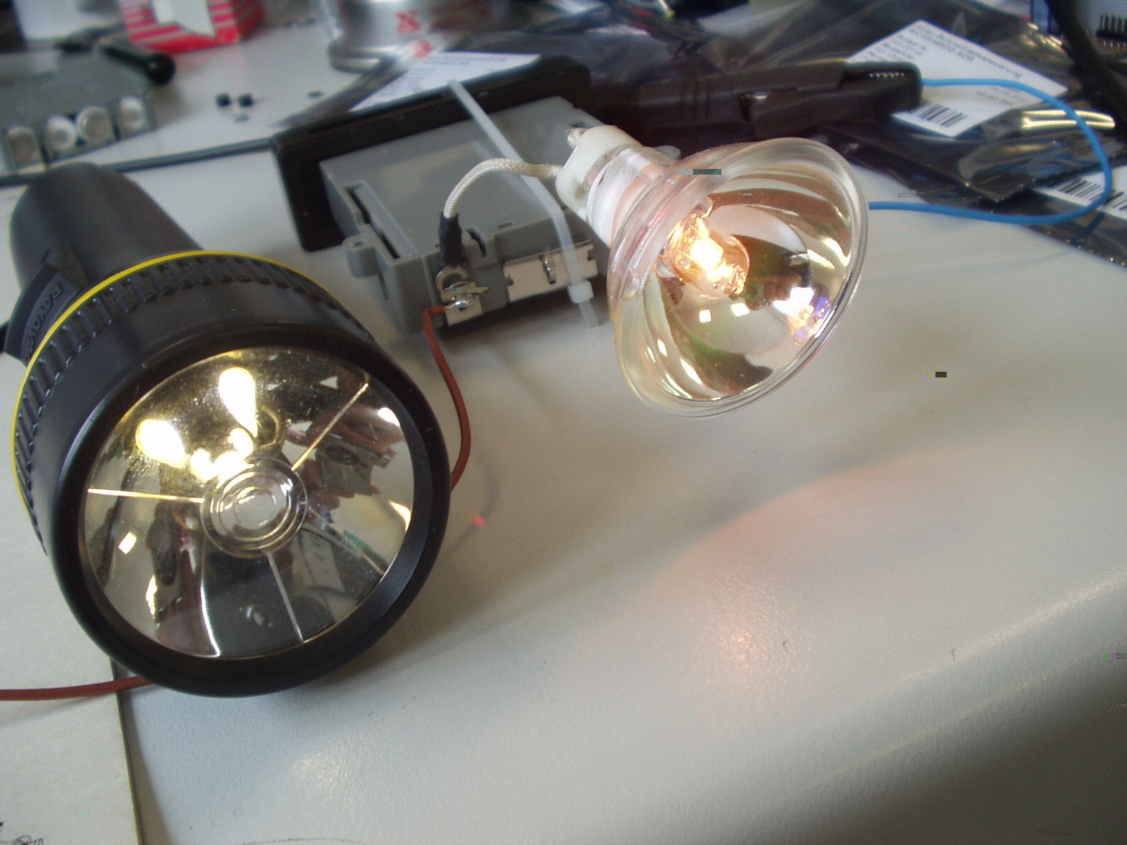

Hier mal was witziges:
ich unterstelle einfach mal, dass beide Leuchtmittel genau gleich hell sind (das dürfte sogar ziemlich realistisch sein).
Das eine ist eine Taschenlampe mit 3 Stück Samsung-SMD-LED warmweiß (habe ich von einem polnischen Distri, einer der LED-Mitbewerber-Händler hat mittlerweile den Nachfolger davon im Sortiment). Diese LED hat 3 Chips, d.h. es werden 9 Chips parallel betrieben, Nennstrom pro Chip sind 20 mA (60 mA also pro LED). Alle 3 LEDs zusammen bekommen aber hier dank fast leerer Batterien (2,6 Volt) nur noch 3,3 mA, die sich sich telen müssen, also 0,37 mA pro Chip.
LEDs:
2,6V * 0,003 A = 0,00858 W (oder 8,58 mW)
Das andere ist eine 24V/250W-Halogen-Filmprojektorlampe (für so einen richtigen, echten 16mm-Filmprojektor, kein Videoprojektor), die hier mit 4,4V/3,7A als Entladewiderstand für Akkus genutzt wird.
Halogenlampe:
4,4V * 3,7A = 16,28 W (oder 16280 mW)
Damit ist die gedimmte LED um 16280/8,58 = Faktor 1897 effizienter als die gedimmte Halogenlampe!
Wenn sich *DAS* mal nicht lohnt! Also immer dran denken: Deckenfluter, bzw. alle Glüh- und Halogenlampen niemals gedimmt betreiben, das ist dann wirklich fast nur noch eine Heizung. Bei Halogenlampen berkürzt sich außerdem die Lebensdauer!
gedimmte LED 1897 mal effizienter als gedimmte Halogenlampe!

Der Vergleich hinkt.
Die Lampe läuft mit typ. 24V und die braucht auch diese Spannung, um hell zu leuchten, während die Leds bei sehr viel weniger Spannung schon das volle Licht abgeben können. Nimm eine 60Watt Glühlampe/230V und Du erhältst mit der geringen Spannung von 4,4V überhaupt kein Licht. Nimm eine Lampe, die mit typ. 6V funktioniert und Du erhältst sehr viel mehr Licht.
Auf der anderen Seite wird die 24V Lampe zum Entladen von Akkus verwendet. Mach das mit den Leds und Du bist in 5 Monaten (oder ähnlich) immer noch nicht fertig.
Interessant finde ich hier nur, wie der Innenohmwiderstand der Leuchtwendel in der Lampe mit abnehmender Spannung fällt.

Ich denke, dass genau das was du am Vergleich kritisierst eigentlich der Sinn des Vergleichs ist: Zu zeigen, dass normale Lampen wenn sie unterhalb der typischen Spezifikationen betrieben werden noch mal erheblich an Effizienz verlieren. Das ist bei LEDs nicht so?!

Mit hinken meinte ich eigentlich, wie die beiden Leuchtmittel hier verglichen werden.Ronald90 hat geschrieben:Ich denke, dass genau das was du am Vergleich kritisierst eigentlich der Sinn des Vergleichs ist: Zu zeigen, dass normale Lampen wenn sie unterhalb der typischen Spezifikationen betrieben werden noch mal erheblich an Effizienz verlieren.
Maximal bestomt erreichen die Leds doch gar nicht den Output einer 250 Watt Halogenlampe mit Reflektor (je nach Typ und Hersteller bis ca. 11.000 Lumen).
Ohne Basis kein Vergleich.
Wenn ich im Dunklen einmal kräftig an meiner Zigarette ziehe, erzeuge ich auch Licht. Ist deswegen die Led, die ein gleiches Licht bei X Volt und Y Milliampere erzeugt deshalb ineffizienter?
Und die Leds aus dem Eingangsthread würden überhaupt nicht funktionieren, wenn man nur ein 5,45tel ihrer typ. Spannung (0,587V statt typ. 3,2V) einspeist. Ist die Halo jetzt effizienter als die Leds?
Deshalb hatte ich auch geschrieben:
"Nimm eine 60Watt Glühlampe/230V und Du erhältst mit der geringen Spannung von 4,4V überhaupt kein Licht."
Diese Vergleiche würden auch alle hinken.
Nur aufgrund einer Helligkeit im gedimmten Zustand ist keine Basis für einen Vergleich.

Also ich finde nicht, dass der Vergleich hinkt, es hätten auch LEDs deutlich höherer Leistungsklasse sein können und das Ergebnis wäre ähnlich drastisch ausgefallen. (Zugegeben, bei LEDs, die mit 250W Halogen mithalten können, wäre der Faktor vielleicht nur noch im Bereich 500 gewesen, aber mit nur minimal mehr Leistung dürfte er auch mit solchen geschossen über 1000 liegen)
Der Vergleich zeigt nur überdeutlich, dass man LEDs sehr gut, Glühlampen am besten gar nicht dimmen kann/sollte.
Ich wollte nur mal zeigen, wie krass der Effizienzunterschied in der Realität wirklich sein KANN, wenn man es drauf anlegt.
Wirklich Praxisrelevant ist das in diesem "Relativ-helles-Nachtlicht-Helligkeits-/Leistunsbereich" nicht, aber bei ca. 10facher Helligkeit dürfte so mancher Deckenfluter recht oft betrieben werden (aus Unwissenheit: Nach dem Motto: "Wieso, ist doch gedimmt, spart doch Strom....")
Und auch wenn bei eigentlich ALLEN high-power-LED (nicht nur der XP-G) unterhalb eines bestimmten Strom die Effizienz wieder sinkt, sich die Lichtfarbe und Lichtstärke undefiniert ändert, so sind die auch in diesem "überdimmten" Zustand eben immer noch irgendwo bei 500 bis 1500 mal effizienter als eine soweit "überdimmte" Halogenlampe.
In einem sinnvollen Dimmbereich dürfte die LED immer noch 100 bis 500 x effizienter sein, als eine in einem sinnvollen Bereich gedimmte Halogenlampe (sofern man bei Glüh-/Halogenlampen und dimmen überhaupt guten Gewissens von "sinnvoll" reden kann...)
