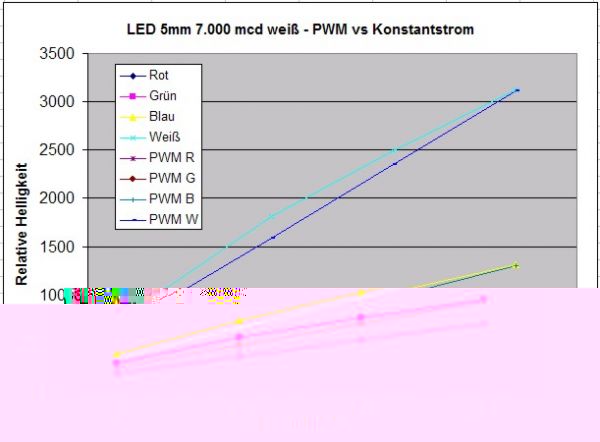

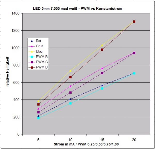

Wie von jm2_de angeregt hier mal eine Messung der Farbkennlinie einer weißen 5mm LED,
7.000mcd Nagelneu und ungebraucht aus originaler Tüte, ich hoffe es nützt Euch was.
Die Messung erfolgte einmal mit einer regelbaren analogen Konstantstromquelle und
zum zweiten mit einem PWM Dimmer, bei welchem die LED über einen Widerstand
an einem regelbaren Netzgerät angeschlossen war.
Der bei 100% fliesende Strom wurde hierbei auf 20mA eingestellt, die Angabe der mA
in dem Diagramm ist insoweit für die PWM nicht ganz richtig, da hier immer die 20mA
fliesen, nur halt für einen bestimmten Zeitraum, hier regelbar von 0 – 100%.
Daher die Ergänzung mit 0,25/0,5/0,75/1,0 die nur für PWM gilt.
Und nun mal die Messreihe:
Ganz eindeutig zu erkennen, bei PWM Ansteuerung ist der Helligkeitsanstieg der
einzelnen Farben wesentlich linearer als bei der analogen Stromregelung.
Daraus resultiert auch, dass das dabei entstehende weiße Licht der LED sich bei PWM ansteuerung
so gut wie nicht im Farbton ändert, bei der analogen Ansteuerung jedoch sehr stark verändert.
Hier das Diagramm mit dem weißen Anteil, hier sind RGB nicht so gut zu erkennen, darum ist
das obere Diagramm ohne weiß und in einer anderen Skalierung.
MfG RPH
PS: Wer für eigene Diagramme oder Skalierungen die Messdaten (sind nur ein paar)
als Text für Excel oder so haben will bitte einfach PM an mich.

Hallo RPH,
das ist ja wieder mal ein sehr aufschlussreicher Test von dir. Habe auch schon andere Tests von dir gelesen und war immer sehr begeistert davon.
Bei der PWM-Regelung ist natürlch aus meiner Sicht logisch, dass die Farbverteilung sehr homogen ist. Aber für die Stromregelung hatte ich bis jetzt keine Ahnung wie sich das verhält. Ist wirklich sehr aufschlussreich.
Das bestätigt meine Meinung, dass man bei Möglichkeit immer eine PWM-Regelung verwenden sollte.
Interessant wäre natrülich noch eine Messung einer farbigen LED (z. B. Rot oder Blau) und Analyse der Farbverteilung (Wellenlänge). Ich denke, dass da auch gravierende Unterschiede zwischen PWM- und Stromregelung entstehen könnten.

da muss ich doch gleich noch etwas einwerfen dazu *g*
helligkeitsunterschiede werden vom auge sehr gut wahrgenommen, für farbunterschiede ist das auge aber wesentlich unempfindlicher. ich bin auch für PWM aber "nicht ohne rücksicht auf verluste". die überlegung, das vom auge 10%
helligkeitsunterschied gerade so wahrgenommen werden, will ich nur der vollständigkeit halber erwähnen. bei bewegten bildern von bildschirmen, wird wahrscheinlich 20% gerade so wahrnehmbar sein.

Also irgendwas stimmt nicht ganz.
Wenn Du bei 20mA ein PWM Tastverhältnis hast ist das ja kein PWM mehr,
sondern eigentlich hast Du dann ja eine reine Gleichspannung.
Du hast bei beiden Versuchen die Gleiche Spannung benutzt und einmal
z.B. über die Strombegrenzung des Labornetzteils (analog) gedimmt,
bei dem PWM Aufbau einfach einen PWM Dimmer zwischen Netzteil und LED
angeschlossen und damit gedimmt.
Ich glaube ich hab das auch genau so formuliert gehabt wie Du es jetzt
aufgebaut hattest ? (ich bin schuld )
Das ist Praxisnah, aber das Ergebnis bei 20mA muss man natürlich ignorieren,
aus dem PWM Signal wird bei einem Tastverhältnis von 1,00 ja eine Gleichspannung.
Praktisch wäre es aber sowieso ein riesen Zufall wenn man eine Spannungsquelle
hätte bei der man bei einem Tastverhältnis von 1,00 genau auf 20mA kommt
Aber man sieht bei 10mA und einem geringen Tastverhältnis (0,5) noch das bei PWM
Ansteuerung der Unterschied grösser ist als bei 15mA (und 0,75).
Wenn ich eine LED aus irgendwelchen Labortechnischen Gründen so ansteuern müsste
das ich eine lineares Verhalten bekommen, dann wäre PWM meine Entscheidung.
Aber für den Hobbyanwender ist der Unterschied garnicht mit dem Auge erkennbar,
also recht auch ein günstiger Widerstand
Durch Deinen Versuch jetzt auch sicher klar das es sich nicht lohnt bei Spannungen
die gering über dem Sollwert liegen mit PWM zu dimmen, also im Bereich nahe den 100%.

Hallo jm2_de,
dein Einwand ist natürlich schon richtig. Aber ich bin der Meinung, dass eine PWM-Regelung in den meisten Fällen genutzt wird, um eine Helligkeit immer wiederkehrend einzustellen. Und in diesem Fall ist dies die bessere Alternative als den Strom zu ändern oder sogar die Spannung zu ändern. Bei der PWM-Regelung tritt nur ein sehr geringer Verlust auf, wenn die Helligkeit gedimmt wird.
Den Fall den du meinst (Höherer Eingangsstrom) würde ich bei Möglichkeit sowieso mit einem festen Widerstand einstellen, wie du es beschrieben hast.
Meine Schaltung würde etwa so aussehen:
U+ --> PWM-Regelung --> Widerstand --> LED --> U-
Wobei der Vorwiderstand bei 100% PWM-Aussteuerung so eingestellt wird, dass durch die LED genau 20mA fliessen.
Aus meiner Sicht ist diese Schaltung der Haupteinsatzzweck einer PWM-Regelung für LED's.

Ich habe doch oben neben dem großen Diagramm doch mal einen Text angebracht, da steht:
Also da bin ich jetzt aber froh dass ich das richtig gemacht habe.
PWM bedeutet zumindest für mich im Normalfall das ein Verbraucher mit seinen typischen
Daten an einer Stromquelle hängt, mithilfe der PWM jedoch dosiert geregelt oder betrieben
bzw. gedimmt werden kann.
Ein Schaltregler funktioniert zwar teilweise ähnlich ist aber doch etwas ganz anderes.
Unter diesen Voraussetzungen dürfte es auch überhaupt keine Bedenken bezüglich der Lebensdauer
der LED geben, solange keine zusätzlichen Bauteile (Spule!) noch irgendwo angebracht werden.
Hier vielleicht noch ein kleiner Tip am Rande:
Im Gegensatz zu einem Schaltregler, wo es durchaus Sinn macht zur Vermeidung von Stromspitzen
einen Kondensator parallel zur LED zu hängen sollte das unterbleiben, wenn man eine Farbneutrale
Regelung haben will oder diese benötigt.
Der Kondensator verschleift das ganze Signal und der Vorteil der PWM Steuerung ist eliminiert.
MfG RPH
PS: Gerade noch gelesen, mit dem Farbempfinden muss ich widersprechen.
Wenn ich nicht gerade Farbenblind bin oder eine Farbschwäche habe dann ist unser
Auge sehr wohl in der Lage, auch feinste Farbnuancen voneinander zu Unterscheiden.
Ich möchte sogar behaupten, das es bei zwei identischen und nebeneinander angebrachten LEDs
möglich ist, den Farbunterschied zwischen Analoger und PWM Ansteuerung zu erkennen.
Also eine LED wird Analog und eine wird mit PWM angesteuert, vorsichtshalber erwähnt.

MfG RPH
