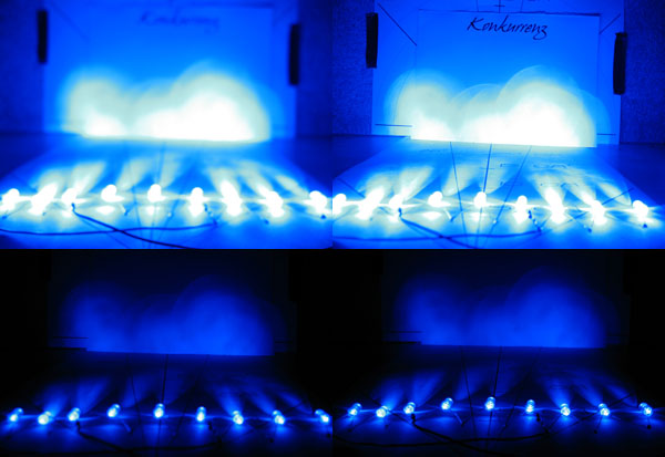

[Die Entfernung Wand-LED war genauso wie bei der Lumi, da der Winkel aber größer ist, ist der Spot größer!
[/color]
Das selbe bestätigte sich dann auch bei dem Test mit mehrern LEDs
Die Farbe weicht nicht untereinander ab, alle sind "gleich blau"
[/color]

Nun komme ich zum abschliessenden Test - der Direktvergleich.
Was ich dabei aber erlebt habe, hat mich geschockt - ich wurde getäuscht! Nicht von Lumi oder dem Konkurrenten, sondern von meinen Augen! Ich hatte bis dato immer nur eine Sorte LEDs an. Und zw. ausschaleten umbaun anschalten lag wohl soviel zeit, das ich die beiden Blautöne für gleich gehalten habe, was sich jetzt als falsch rausstellte.
Im direkten vergleich wirken die Lumitronix LEDs eher cyan als blau, das Konkurrenz Produkt dagegen fast schon "tief" blau. Die meisten von euch würden wahrscheinlich jetzt ein Foto verlangen - bekannter Maßen sagt es mehr als 1000 Worte - allerdings ist es mir nicht gelungen diesen Farb unterschied zu fotografieren, so wie er Tatsächlich ist. Also genießt die Bilder mit vorsicht!
Links Lumi - Rechts Konkurrent
[Im letzen Bild^^ wurde ein Spot aus wenigen CM auf die Wand gerichtet, die LEDs hatten den selben Abstand zur Wand]
Man erkennt auf den Bilder zwar einen leichten Farbunterschied, allerdings sieht der Unterschied tatsächlich noch etwas "kräftiger" aus.
In diesem Sinne muss ich auch meine Aussage über die Farbwiedergabe der Fotos im Test (3.) korregiern.
[Oben Lumi - Unten Konkurrent]
Denn wie man hier sieht, wirken die Farben beider LEDs auf dem Foto nahezu identisch.
Aber sieht man die LEDs nur einzelnd würde ich die Lumi niemals als türkis/cyan bezeichnen.
