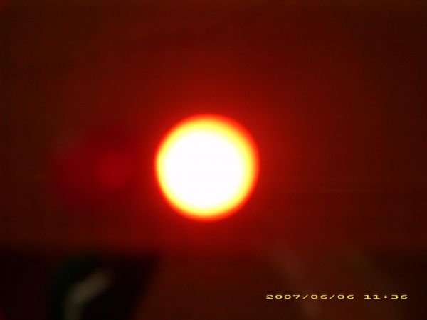

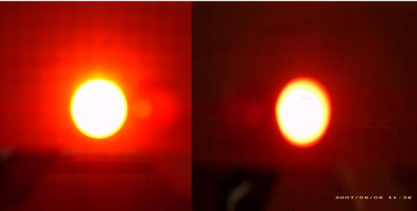

Habe mal ein Vergleich gemacht.
Erste Bild ist eine LC-LED bei Exakt 2V
Zweite LED ist eine Standart LED. Auch exakt 2V.
Die LC ist wesentlich heller. MfG

Was willst du da großartiges messen.
Die LC zieht bei 2V 2mA die andere bei 2V 20mA MfG

Gut ich hab einen Fehler gemacht. Wir sind ja alle noch lernfähig.
LC braucht 16,2mA normal LED5,2mA jeweils gemessen bei 2V.
Zufrieden?
Zufrieden?
