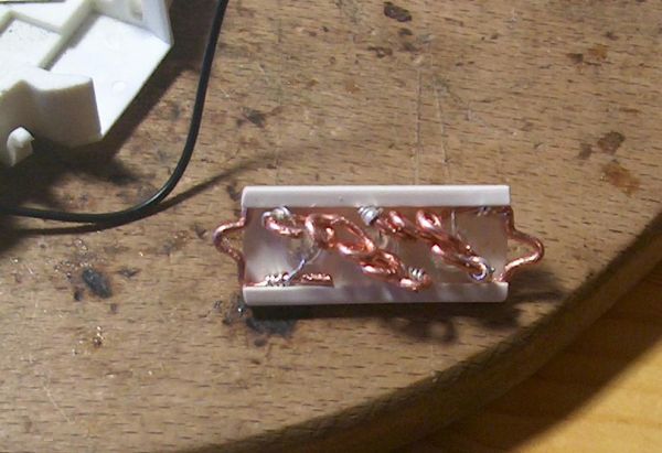

Mein Aufbau besteht aus 2 Sofitten mit je 3 0,5W-LED´s
hier die Kühlung (1. Versuch, daher noch nicht so schön, eigentlich schäme ich mich für diese Arbeit)
so sind sie dann in der Leuchte
Leider habe ich keine weiteren Bilder hier, da die Leuchte mittlerweile an Bord verbaut ist und das Boot 1000 km von hier weg ist.
Die "Kühlung" besteht jetzt aus einem schön gerollten und gezogenen Kupferdraht aus einem Installationskabel, der die LED´s miteinander verbindet. Das "Unterteil" des Kabelkanals habe ich weggelassen.
Ergebnis: Die "Kühlrippen" werden warm, aber für die Finger nicht unangenehm. An den beiden Enden reicht die "Kühlung" die Anschlussfedern aus.
In einen geschlossenen Kabelkanal würde ich Löcher zur Luftzirkulation bohren.
Grundsätzlich muss man sagen, dass die LED so heisse Beinchen bekommt, hängt damit zusammenass diese sehr dünn sind und daher die Wärme nicht gut ableiten.
Mein Test über fast 3 Wochen Dauerbetrieb mit 120 - 125 mA, 3 LED´s, "Kühlung" 0,25 mm² isolierte Anschlussdrähte führte zu keinem Ausfall.
Kurzum: ich bin von diesen LED´s überzeugt.
