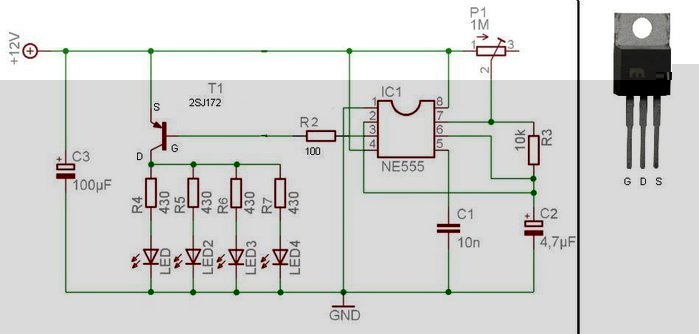

ich habe folgende Schaltung(Bild) aufgebaut. Das funktioniert auch wirklich gut.
Nun habe ich mir 150 superhelle LED´s gekauft. Diese würde ich gern mit der Schaltung blitzen lassen.
Wie kann ich nun am Ausgang der Schaltung mehr Leistung für alle 15 LED´s bekommen???

Man müsste die Vorwiderstände der LEDs verringern.
Je nach Blitzzyklus kann man der LED schon weit mehr als 20mA
zumuten, aber auch da gibt es eine Grenze (siehe Datenblatt).

Ich glaube, da gibts ein Missverständnis. Ist zwar richtig, dass die LEDs gepulst mehr Strom können (bis ca. 100-150mA), aber hier ging es glaube ich erstmal um mehr Strom aus der Schaltung.unoptanium hat geschrieben:Man müsste die Vorwiderstände der LEDs verringern.
zumuten
Dem BC327 kann man zwar schon 500mA dauer und auch 800mA puls zumuten, aber das reicht weder bei 15, noch bei 150 LEDs. Ein FET muss her. Der Widerstand am Ausgang des NE555 kann dazu auf 100ohm fallen. Ein geeigneter FET wäre z.B. IRLZ34N oder aber auch STP16NF06 von Pollin.

argh, verguckt! Das ist ja mit PNP bzw. P-Channel aufgebaut. Dann muss natürlich ein P-Channel FET her. Ein IRLZ34N oder STP16NF06 hilft nichts.

Hab dir das mal soweit verändert:
Daneben habe ich dir noch ein Bild vom 2SJ172 eingefügt. Das ist ein passender P-Channel FET, den es auch bei Pollin gibt:
http://www.pollin.de/shop/dt/MjUxOTY4OT ... oren/.html
Der Widerstand zu plus flog raus und der Widerstand vom NE555 zum Transistor wurde auf 100 ohm verkleinert.Daneben habe ich dir noch ein Bild vom 2SJ172 eingefügt. Das ist ein passender P-Channel FET, den es auch bei Pollin gibt:

10 A dauerhaft oder 40 Ampere für Pulse mit max. 10 µS Länge. Für einen MOSFET im TO220-Gehäuse sind das mäßige Werte, aktuelle Typen können bis weit über 100A schalten. Aber möglicherweise ist der billig.
Allerdings reich die Ursprungs-Schaltung bei 15 LED noch locker aus, denn sie ist ja mit ihren 430 Ohm auf 20 mA ausgelegt. Bei 15 LEDs sind das ja auch gerade mal 300 mA. D.h. man könnte bequem 30 dranhängen und außerdem pro Vorwiderstand 3 in Reihe schalten, das wären dann schon 90. Ohne den Transitor zu ändern. Aber eben auch nur mit 20 mA pro LED, die Superhellen können ja u.U. 100 oder Pulsweise vielleicht sogar 150 mA ab.
Aber MOSFET ist immer gut...
Letztlich ist es allerdings völlig egal welchen P-Kanal MOSFET Du benutzt, solange er nur ausreichend Strom schalten kann, auch eine Logic-Level-MOSFET, der bereits bei -4,5V am Gate voll durchschaltet muss es nicht sein (der vorgeschlagene ist einer), denn das Gate sieht ja -12V.
Übrigens kann man auch 3 LEDs in Reihe schalten, dadurch drittelt sich schonmal der Strom, den der Transistor schalten muss und der Energieverbrauch sinkt.
Weiterhin wäre es sinnvoll, eine --- in diesem Fall --- High-Side-2-Transistor-KSQ zu integrieren (das sind letztlich nur noch ein PNP-Transistor und ein Widerstand mehr), denn nur so sehen die LEDs wirklich den Strom, den Du erwartest.
Bei drastischer Überstromung sind dann aber u.U. 3 LEDs bereits zuviel, da können dann schonmal 5 statt 3V an der LED abfallen --- allerdings habe ich noch kein LED-Datenblatt gesehen, das mehr als 100% Überstrom erlaubt und das i.d.R. auch nur für max. 10µS lang mit einem Duty-Cycle von 10%, d.h. 90% der Zeit muss die LED aus sein.
Es wäre einfacher und drastisch heller, eine einzige Cree XP-G zu verwenden. Vermutlich sogar noch billiger. Die darf 1A dauerhaft, wenn man bei der Lebensdauer deutliche Abstriche macht, würden vermutlich bis zu 4A drin sein, 2A aber ganz bestimmt. Auch hier sollte eine 2-Transistor-KSQ benutzt werden.

Ich schliesse mich dem Vorschlag von CRI93 an was die Verwendung eines CREE XP-G-R5 Emitters angeht.
Ob die Verwendung bei deinem Vorhaben nützlich/möglich ist musst du natürlich wissen.
<<<-Bild anklicken
Der goßzügigen Anordnung deiner Schaltung auf dem Lochraster nach zu urteilen müsste für eine XPG auf Mini Emitter(10mm)+kleiner Kühlkörper genug Platz vorhanden sein? Bei stationären Projekten würde es vermutlich sowieso nicht so problematisch werden.
<<<-Bild anklicken
