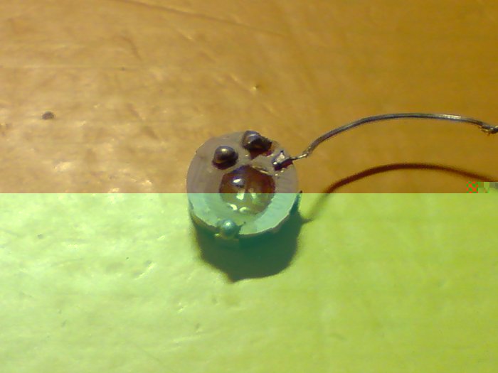

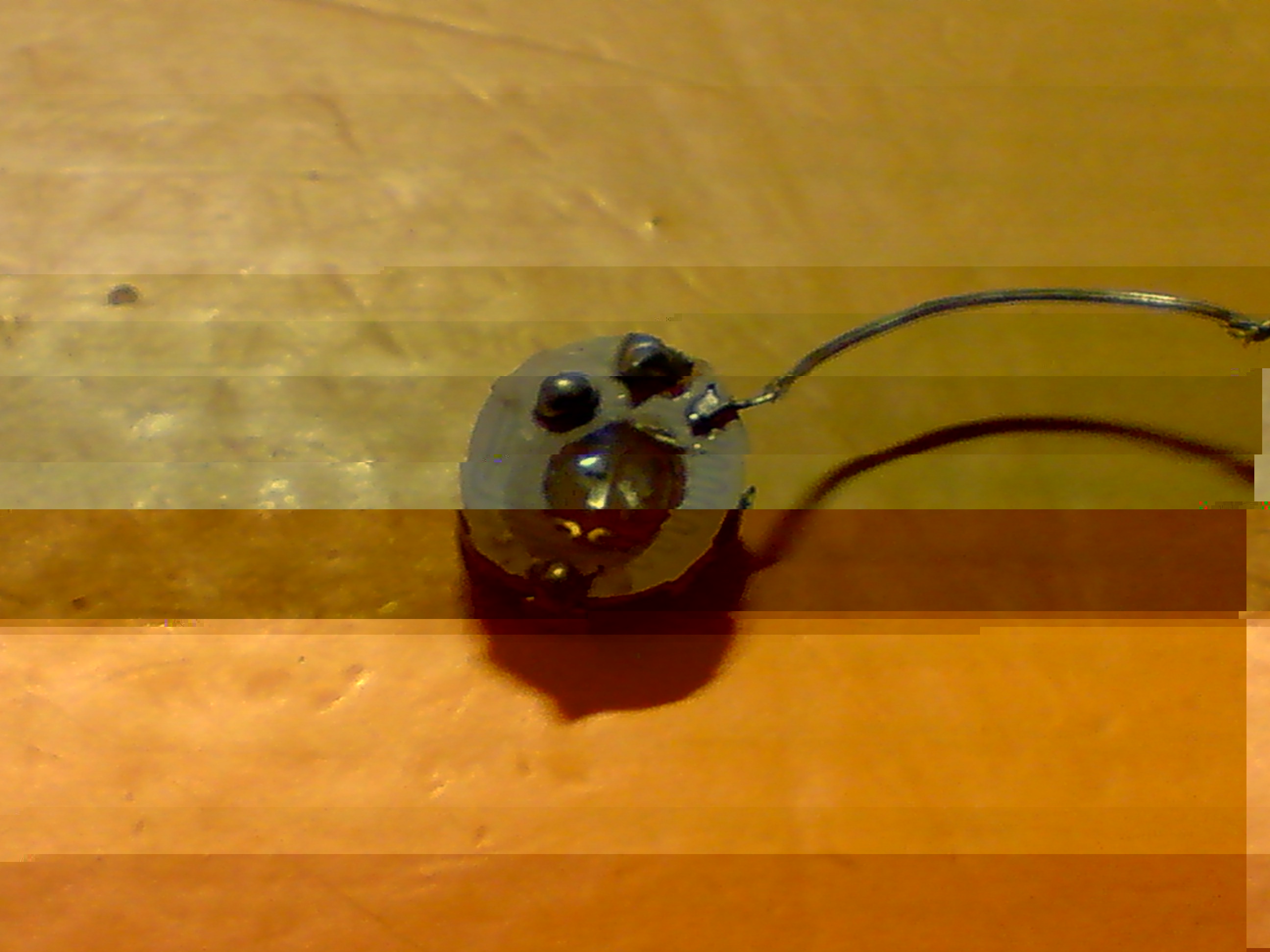

Doch jetzt gibts wieder was. Habe von O² so ein Teil bekommen, dass man sich ans Handy hängen kann. Dieses blinkt dann blau, sobald das handy funkt, bzw. angefunkt wird. Hab es allerdings aus seiner Silikonhülle befreit und jetzt hängt es am PC Monitor und blinkt. Versorgt wird dieses durch eine Uhrenbatterie. Hab die Antenne mit nem einfachen draht verlängert, sodass es nun als "Frühwarnsystem" fungiert. Also sobald sich eine sms andeutet, blinkt die led ca. 5sec im vorraus. Coole Sache wie ich finde.
Hab mir jetzt überlegt dies weiter auseinanderzubauen und andere Leds dranzuhängen. Sieht besser aus und die Batterie hebt länger(>9V).
Kennt jemand dieses "Gerät" oder kann mir sagen wie die Schaltung funktioniert und ob es überhaupt geht andere leds dranzuhängen.
Über jeden Tip freu ich mich

Hatte aber eigentlich vor, das was ich schon habe umzubauen, bzw. es zu versuchen. Hat damit schon jemand Erfahrung bzw wie könnte es gehen? Also dass ich einfach eine andere Batterie dranklemmen kann, denk das haut hin, nur wie ich das "Signal" auf eine andere Led übertragen kann, ist mir noch ein Rätsel.....

Wenn Du das Modul (den Flashsticker) soweit auseinander gepuhlt hast, das man ans Innenleben dran kommt, dann kannst Du dort wo die Led eingbaut ist, stattdessen erst mal einen kleinen Transistor einbauen, um einen stärkeren Impuls zu erzeugen. Sollte das immer noch nicht reichen, können weitere (größere) Transistoren nachgeschaltet werden, bis die gewünschte Ausgangsleistung erreicht ist.
Impulse an die Basis eines kleinen Transistor.
Ein kleiner Transistor steuert dann einen größeren Transistor an.
Ein größerer Transistor steuert einen großen Transistor an.
Ein großer Trasistor steuert den ganz großen Transistor an.
Der ganz große Transistor steuert dann den supersaumäßiggroßen Transistor an.
usw.
Ich denke, mit insgesamt 2 Transistorstufen wirst Du die Impulse schon genügend verstärken können, um diese in eine Power-Led (Vorwiderstand nicht vergessen) einzuspeisen.
Ab einer bestimmten Leistung wird die kleine Batterie aus dem Modul nicht mehr ausreichen, sodass eine externe Spannungsversorgung nötig wird. Möchte man auch die Elektronik (den Flashsticker) mit der gleichen Spannungsquelle versorgen, muss die Spannung über eine Z-Diode oder einen Vorwiderstand angepasst werden.
Weitere Infos wie ein Verstärker mit Transistoren aufgebaut sind, bekommst Du zum Beispiel in der Google-Bildersuche.
Suchbegriffe: Transistorstufe, Transistorverstärker, Verstärker mit einem Transistor, ...
mfg Achim
