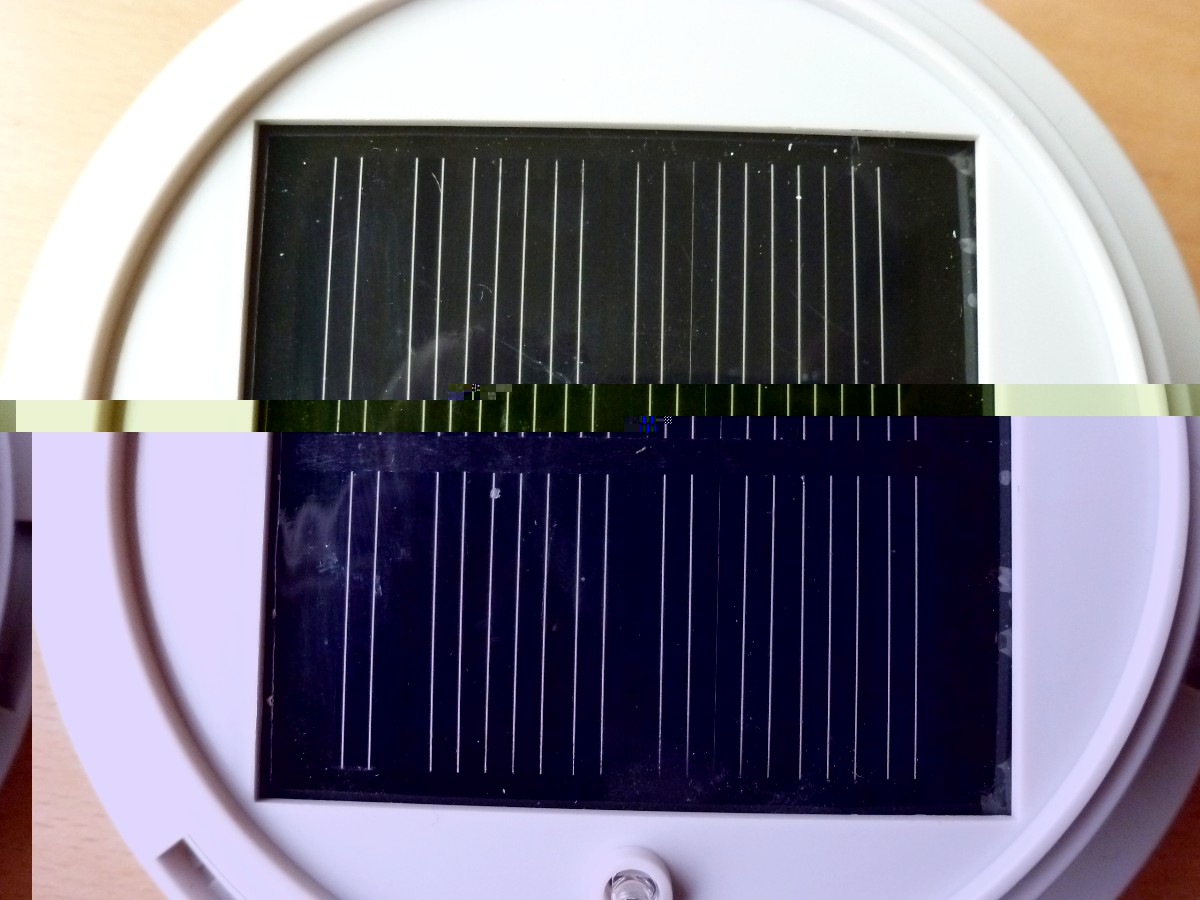

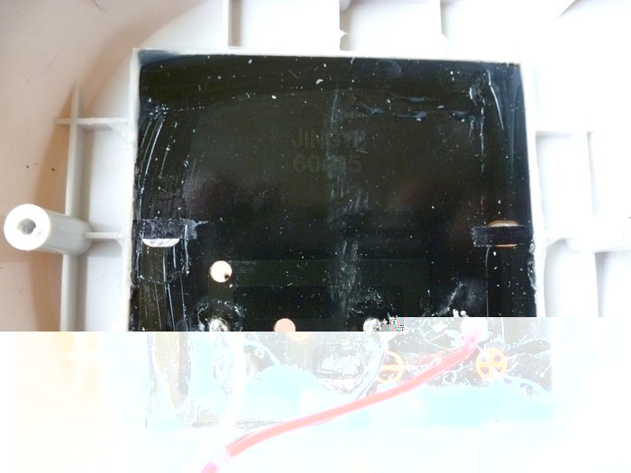

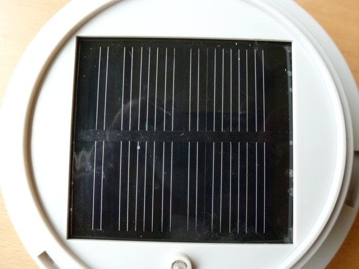

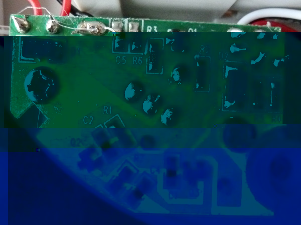

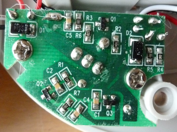

Hallo Allerseits,
mein Name ist Harald und als Bastler habe ich Eure LED Lampen Neu - und Umbauten aufmerksam verfolgt und möchte meine Hochachtung zum Ausdruck bringen.
Mit wenigen und günstigen Bauteilen solch Ergebnisse hinzulegen, mein Respekt.
Ich bin allgemein mit meinen Gartenlampen zufrieden nachdem ich sie mit anderen Leds ausgerüstet habe. Nur ein letztes Manko möchte ich noch beseitigen:
Im Winter, also jetzt, sind die Akkus leider schon nach 3 Stunden leer.
Ich hoffe das mir jemand sagen kann das ich die Leuchtdauer ganz einfach durch wechseln des Solarmoduls erheblich verlängern kann.
Leider ist die Grösse auf 6,5 x 6,0 cm begrenzt und sieht so aus: Rückseitige Bezeichnung: JINGYI 60*65
Mit ein bisschen Bastelei bekäme ich vielleicht noch ein Modul in 90 x 90 mm rein.
Die beiden gelblichen Original Leds wurden gegen Ultrabright 12000mcd, 6500 Kelvin, 20mA, 0,06W, Typ 2,8V, V max. 3,4V ersetzt. Die beiden Billigakkus mit einer Nennleistung von 600mAh wurden bei allen Leuchten ganz schnell entfernt da sie im Ladegerät nicht viel mehr als 150mAh Kapazität hatten. Da ich allgemein ausschließlich und viel mit Akkus arbeite hatte ich einige Eneloop 2000 dafür rumliegen wenngleich sie vermutlich dafür zu schade sind.
Ich habe mal bei der heutigen Bewölkung ohne eingebaute Akkus gemessen = 3,2 Volt,
unter einer 50 Watt Halogenlampe waren es etwas über 4 Volt.
Hoffe es findet sich ein passendes Solar Modul und die kleine ?? Diode ?? wird nur zwischen Plus/Minus gelötet.

Hallo Harald,
Der Unterschied im 'Solarertrag' zwischen Sommer und Winter ist einfach zu groß (> 5 im Monatsdurchschnitt - für einzelne Tage kann der Unterschied auch durchaus im Bereich 1:50 liegen). Hier mal eine Statistik von einer der besten Solaranlagen Deutschlands (mit 2 achsiger Nachführung - liegt zufällig in direkter Nachbarschaft von Lumitronix ):
http://www.sonnenertrag.eu/de/haigerloc ... 13385.html
Verlängern: Ja. Erheblich: eher nicht....ganz einfach durch wechseln des Solarmoduls erheblich verlängern kann.
