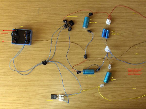

ok hab das mal aufgebaut. kann das vielleciht nochmal einer kontrollieren bevor ich da meine 220 V draufhaue?
hab versucht die kabel farblich richtig zu verwenden aber ist sicher falsch (bin nur laie) Rot hab cih für + genommen blau für - bzw für wechselstrom nach dem traffo. gelb ist ebenfalls + . braun ist masse.
ich hoff man kanns lesen von der größe her ...
ähm, entschuldige mal, von wem wurdest Du hier für die allgemeine Unterhaltung eingestellt ?
Das ist ja ja schon fast kriminell was Du da zusammenbaust, mache das bitte komplett weg
oder die Mods sollten das rauslöschen, damit das ja keiner sieht.
Also ich mache ja wirklich fast alles aber da würde ich nicht hinlangen.
Beschäftige Dich mal mit Lochraster Platinen und baue es darauf auf.
Mfg RPH

mh also ich versteh deine aufregung nicht ganz. der traffo regelt die spannung runter auf 6 V bzw 8 wie lucky oben geschrieben hat. d.h. dergesammte teil vom Traffo nach rechts ist vollkommen harmlos? ist mir natrürlich klar dass ich links davon bis zur steckdose aufpassen muss! allerdings kennt sich ein Vater damit aus da er das für seine firma immer macht und von demher sollte es auch da keine probleme geben? meine frage war auserdem nru ob das richtig aufgebaut ist oder ob ich irgendwo einen kurzschluss oder sowas drin hab? ist mir klar dass das gefährlcih ist und habs ja auch nciht als How² gemacht. wem das zu gefählrich ist soll slassenmir ists nciht zu gefährlcih weil ich aufpassen kann und auserdem schon des öfteren mit Netzspannung gearbeitet habe.
na, die linke seite des trafos solltest du auf jeden fall isolieren, ansonsten ist das richtig, nur bei der grätzbrücke erkenne ich ja die anschlüsse nicht( -/+)
RPH / reg dich mal nicht auf^^ auf der sekundärseite sind nur 2 x 6V~
dann miss mal die leerlaufspannungen und anschliessend mit einer belastung von einem ampere, bei belastung nur einer spannung und dann bei belastung aller spannungen, die oberen mit etwa 200mA und die untere mit etwa 2A.
das ist zwar etwas überlast aber für 5 min nicht weiter schlimm.
nach ziehen des netzsteckers! prüfe mal, ob etwas warm geworden ist. achtung ! der trafo hat eine recht grosse verzögerungszeit von einigen minuten, zwischen den beiden versuchen solltest du 20 min pause machen, damit das ergebnis nicht verfälscht wird.
wenn nichts mehr als lauwarm ist, kannst du 15 min belasten, sollte dann immer noch alles im grünen bereich sein, kannst du das ja mal richtig aufbauen.

ok .. links ist eigentlich auch alles isoliert, durch die Lüstenklemmen gibt es keine freiligenden kabel oder anschlüsse alles ist mit plastik eingepackt^^ werde auch die sihcerung rausmachen dann das anschließen udn einstecken udn erst dann wieder renimachen, dann passier tmir nix fals es knallen sollte^^
ok werd cih mal messen. mh wie belaste ich das am besten dass cih auf die 200mA oder 2 A komme? wie rechne ich denn das aus was für ein wiederstand da rann muss?
und ncohzu dem Netzkabel, das braucht keinen schuko-stecker zuhaben oder? reich ein einfacher stecker ohne diese nulleiterkontackte? ich emin hab ja nix was aus metall wäre, da das gehäuse nach zu 100% aus holz hergestellt werden wir. (ist für mcih am einfachsten zu hanhaben und zu beschaffen)
leerlaufspannung : 1,1 (1,2), dürfte etwa bei 6V x 1,414 (quadratwurzel aus 2) x ca. 1,2 dürfte die leerlaufspannung sein. das wären etwa 10,2V mit einem 10 ohm widerstand fliesst etwa 1A, mit 50ohm etwa 0,2A und
mit 5ohm etwa 2A , hier kommt es nicht auf genauigkeit an, ist nur ein belastungstest, wenn du die widerstände nicht parat hast, bau sie dir aus dem widerstandsdraht^^ der wert ist 64,1ohm/meter, die entsprechenden längen wickelst du einfach auf andere widerstände und lötest beide enden fest. lege die widerstände am besten auf einen keramikteller, die können sehr heiss werden!
den strom solltest du auch in jedem kreis mal messen, wenn du die widerstände genau machst, kannst du auch die spannung an diesen messen, dann kannst du den jeweiligen strom auch ausrechnen.
ok die wiederstände hab cih warscheinlcih schon parat, bzw setz sie in reihe zusammen und machs passen^^ aber erst morgen. muss heute ncoh was für die schule erledigen udn mal sehn danach dann vielleciht. hab jetzt doch einen stecker mit schuko genommen, fals ich jeh in die versuchung eines metallgehäuses (was doch recht elegant aussehen würde) komme^^
EDIT:
so endlich fertig damiit hier die ergebnisse der messung. also hab auf grund von bautolleranzen mit diesem wiederspänstigen Konstantan leider nur eien 12 Ohm hinbekommen hoffe aber das ist nciht all zu schlimm. hab anfangs nur mla den 12Ohm Wiederstand von UB3+ nach masse geklemmt und gemessen dabei hatte ich 780 mA und grad mal noch 8,45 V (laut multimeter) da der Traffo nach 10 min noch keine Temperaturanstieg zeigte (mit der hand gefühlt) hab cih gleich mal die nächsten Widerstände rangemacht, jeweils 50 Ohm(diemal hab cihs glücklicherweise genau getroffen^^) von + nach masse und von - nach masse . dann gemessen:
von minus nach masse warens 9,5 V von plus anch masse 8,3 V und an dem 12 Ohm widerstand waren jetzt noch 8,1 V (also fast ein halbes Volt weniger als beim ersten versuch wos noch alleine war). dan hab cih spaßeshalber noch die spannung in ein paar stellen der schaltung gemessen:
an der glecihrichterbrücke lagen von + nach - 17,8 V an. am traffo 14,8 V / AC und an der shottkydiode lagen 18,6 V an. so hoffe mal ich hab genug gemessen, wenn nciht kurzer post hab alles mal ncoh aufgebaut gelassen.
nach weitern 10 min mit der gesamtbelastung war der Traffo allerdings doch schon hand warm bzw lauwarm aber noch in keiner weise heiß das war jetzt so wie ein angenehm warmer tee (um mal einen vergleich zu geben *gg*)
