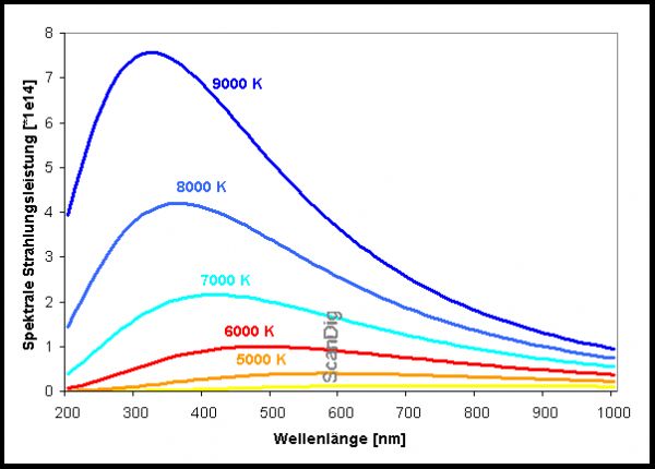

nochmal kurz zu den K angaben, ich glaube, da ist auch viel unwissenheit im spiel, bei 20 000 K, wäre die grösste menge des erzeugten lichtes im uv bereich, damit mal ein wenig licht Lol in die sache kommt:
http://de.wikipedia.org/wiki/Farbtemperatur

die 18.000 K (laut Hersteller Tageslicht) waren irgendwo als Farbtemperatur "des Himmels" angegeben.
Klingt logisch, der "blaue" Himmel spiegelt sich im Meer, erzeugt somit ein entsprechendes Lichtspektrum...

luckylu1
Beiträge: 1405
Wohnort: berlin
Fr, 08.06.07, 15:20
hier mal eine sehr gute erklärung zur farbtemperatur!
http://www.filmscanner.info/Farbtemperatur.html
und für alle, die nur mal eben wissen wollen, wie das aussieht, eine kopie eines der bilder von der seite.
