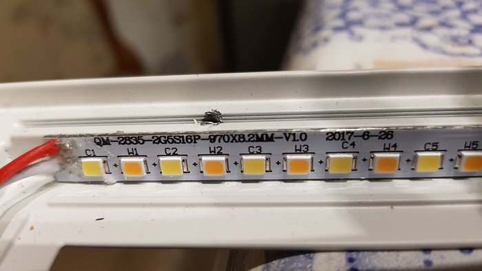

Ich erkläre Dir aber gerne, wie ich Leds auf einer Ledleiste prüfe:
Ich verwende dafür eine bereits gebrauchte 3V Lithium Knopfzelle, 1 kurzer Draht für Minus, 1 langer Draht für Plus.
Minus der Batterie wird an MInus der Led, Plus der Batterie an Plus der Led angelegt. Gehalten mit der rechten Hand, mit der linken hand führe ich den langen Draht dann an Plus der Led.
Ist die Led heile, dann sollte diese auch leuchten (es ist egal, ob diese hell oder dunkel leuchtet. Es geht nur darum, festzustellen, ob die Led noch funktioniert oder defekt ist.). Ist die Led defekt, dann kann diese auch nicht leuchten.

Update : Die LED´s funktionieren,also ist es sehr wahrscheinlich der Controller.ALso hab ich dann gleich mal nen fehlerhaften Ersatz bekommen :evil:
Danke übrigens für deinen Tipp mit dem Prüfen der LED´s mit der 3V Knopfzelle ;-)

Merodias hat geschrieben: Ergo bleibt als letzte Fehlerquelle die beiden LED-Streifen.
Der Hersteller will sie nicht als Ersatz schicken,sondern selbst kontrollieren,obwohl sie leicht zu tauschen wären.Allerdings übersteigt dann wahrscheinlich die Reparatur schnell die Kosten der Lampe.
Kann mir jmd sagen,wie ich diese LED Streifen auf einen Defekt h in kontrollieren kann bzw wo ich Ersatz her bekomme ?
Also die LED-Leisten bleiben dunkel.
