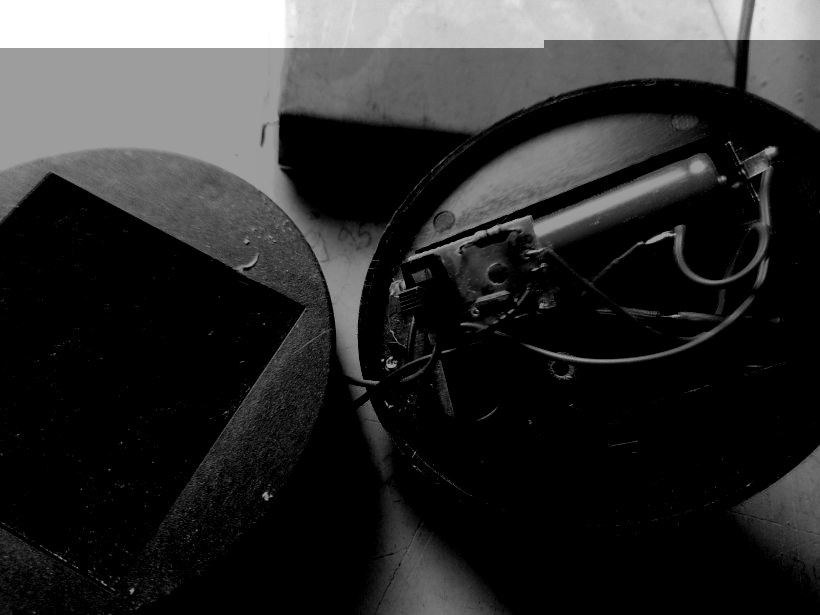

Hallo Experten
Ich habe mir so eine Solar Lede Lampe für den Garten gekauft. Ist es hell wird der Akku aufgeladen und bei Dunkelheit leuchtet die Led so weit so gut. Ich möchte sie aber anders nutzen. Ich möchte das kleine Solarpaneel in der Sonne lassen und die Lampe in der Bodenkammer. Wie kann ich die so umbauen das ich mit einem Zwischenschalter das Licht einschalten kann auch wenn das Solarmodul hell meldet also lädt.

Hängt stark davon ab, wie die Schaltung aufgebaut ist. Wenn man da mechanisch vernünftig ran kommt, mach mal ein paar Fotos und poste sie hier. Und dann hängt es natürlich auch von deinen Bastelkenntnissen (und Gerätschaften sprich Messgerät, Lötausrüstung...) ab.

Erst mal danke für deine Antwort. Also Bastelerfahrung hab ich den Umgang mit Lötkolben hab ich gelernt (bin Elektriker) und früher hab ich an Radios gebastelt. Jetzt halt mit Leds je nach Bedarf. Anbei ein Foto. Da ich noch so ein Solarmodul habe kann ich die parallel schalten?

Anbei ein Foto.

Foto hat 2MB ging leider nicht. Wie bekomme ich das dann hierher?

Mo, 25.04.16, 11:02
Hier bitte
Beiträge: 10830
Mo, 25.04.16, 11:23
Viel ist auf dem Bild nicht zu sehen, aber so wie es aussieht ist es nur eine Zelle für die Lampe. Also ist ein Step-Up Wandler Chip (z.B. so was wie der PR4403: https://www.reichelt.de/ICs-NE-STV-/PR- ... ICLE=78448 - wahrscheinlich auf der Rückseite der Platine), der die Spannung hoch transformiert. Dieser Chip übernimmt mit ziemlicher Sicherheit auch die Steuerung (hell aus / dunkel an). Also ist es vmtl. nicht mit einfachen Mitteln möglich Deine gewünschte Schaltung zu realisieren.

man kann auf dem chip leider nichts lesen.
Beiträge: 10830
Di, 26.04.16, 10:40
Dann wird es wohl darauf raus laufen, dass Du den Chip ersetzen musst. Entweder durch eine ganz anders aufgebaute Schaltung (siehe auch diesen Thread: viewtopic.php?f=35&t=494 - Vorsicht lang!), oder mit einem 'echten' PR4403. Du könntest auch versuchen mal ein richtig gutes Foto der Platine (mit sichtbarem Chip) zu machen. Vielleicht kann man aus der Verschaltung erahnen, ob es der PR4403 ist. Sicher ist das zwar dann trotzdem nicht, aber mind. ein Ausschlusskriterium (wenn der Chip anders beschaltet ist, ist es sicher kein PR4403).

Also mit der Lupe konnte ich doch etwas erkennen. Es ist ein:JR 8618. Eine Platine, wenn nötig kann ich herstellen lassen.

Hab´s geswchafft zwei kleine Bilder.

Von dem Chip finde ich im Netz gar nichts. Hilft Dir also nicht weiter. Da er nur 4 Anschlüsse hat, ist er auch nicht 'ähnlich' wie ein PR4403. Also hilft nur das komplette Ersetzen der Schaltung. Siehe oben...
