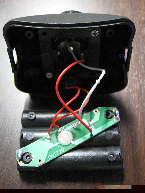

Habe glaub ich das selbe Problem wie "zychi", aber bei mir steht eindeutig in der eBay-Beschreibung "CREE LED 5 Watt 300Lm Zoomable Headlamp, High Intensity Ultra Bright 5 Watt of 300Lumens". Bezeichnung war "5w CREE LED 300 Lm Stirnlampe Kopflampe ...".
Habe die Lampe mit neuen 1,5V AAA Duracell Batterien gestest und mir ist aufgefallen das sie WESENTLICH dunkler ist als meine Busch&Müller IXON IQ Fahrrad-Lampe mit 240Lumen. Ich habe daher die Batterien raus und mit meinem Labornetzteil im Batteriefach genau 4,5V Spannung angelegt (wie mit Batterien) und das Netzteil zeigte einen Strom von nur 0,18A an, was gerade mal einer Leistungsaufnahme von nur 0,81W entspricht! Sie zieht daher nichtmal 20% der angegebenen Leistung und weicht somit erheblich von der Beschreibung ab! Ich habe dann auch noch einmal die Linse abgeschraubt und die Spannung direkt am LED-Chip gemessen, dort ist sie sogar noch niedriger, nur 3V, somit hat die LED selbst nur 0,54W (3V x 0,18A), das bedeutet auch noch 0,27W Verlust in der Elektronik der Lampe. Die LED zieht also sogar nur 0,54W, was nur etwas mehr als 10% der angegebenen Leistung sind.
Ich habe den Verkäufer darüber informiert und bekam als Antwort ich solle doch mal andere Batterien probieren :roll: Habe jetzt von ihm einmal die genaue Bezeichnung des verbauten LED-Chips verlangt und das ich sie bitte gegen eine echte 5W Stirnlampe getauscht haben will, was mir als Käufer auch zusteht. Mal gespannt was da als Antwort kommt und da werd ich auch allein aus Prinzip dran bleiben weil sowas ist eine Frechheit, auch wenns nur um ein paar Euro geht...

danielkadettc hat geschrieben:Ich habe dann auch noch einmal die Linse abgeschraubt und die Spannung direkt am LED-Chip gemessen, dort ist sie sogar noch niedriger, nur 3V, somit hat die LED selbst nur 0,54W (3V x 0,18A), das bedeutet auch noch 0,27W Verlust in der Elektronik der Lampe. Die LED zieht also sogar nur 0,54W, was nur etwas mehr als 10% der angegebenen Leistung sind.
Wenn da wirklich eine Elektronik drin ist, könnte das z.B. eine Konstantstromquelle sein und man müsste wissen welcher Strom da raus kommt. Das können aber auch nicht mehr Leistung sein wie von der Lampe insgesamt, die Kernaussage ist dann immer noch, dass die LED mit weniger als 1 W betrieben wird und das ist von 5 W nun mal sehr weit entfernt.

Ich bin kein Elektriker, hab nur hobbybedingte selbst angeeignete Grundkenntnisse. Die "Elektronik" in Anführungszeichen! Man kann über einen Taster 4 Modis der Reihe nach durchschalten: HELL - DUNKEL - BLINKEN - AUS! Hab ein Bild gefunden wie die Lampe von innen aussieht. Die 2 Batteriekontakte sind außen direkt an der Platine angelötet, 2 Kabel gehen zum Taster und 2 Kabel nach vorne zur LED. Es sind entgegen meinen ersten Vermutungen doch keine Widerstände verbaut und somit geht der Spannungsabfall wohl auch nicht komplett flöten. Es ist eine kleine Platine auf der irgend ein elektronisches Bauteil eingegossen ist um die Modis zu schalten und wahrscheinlich auch die Spannung zu transformieren, keine Ahnung. Wieviel Ampere neben den 3Volt jetzt genau an der LED ankommen kann ich leider nicht messen.
Nachdem ich beim Verkäufer weiterhin auf Lieferung einer Lampe bestehe welche der Beschreibung entspricht, bekäme ich als Trostpreis neben 2 Euro Erstattung mittlerweile 4 Euro zurück. Heute bekam ich sogar auf einmal schon den kompletten Kaufpreis angeboten. Aber wer will das schon? Ich will kein Geld zurück sondern eine Lampe die der Beschreibung entspricht! Ich bleibe also am Ball...
Di, 06.09.11, 13:23
Wenn ich die LED von der Rückseite richtig deute, ist es eine 5 mm LED im 0,5 Watt Betrieb.
Hast Du auch von der Seite noch ein Bild?
