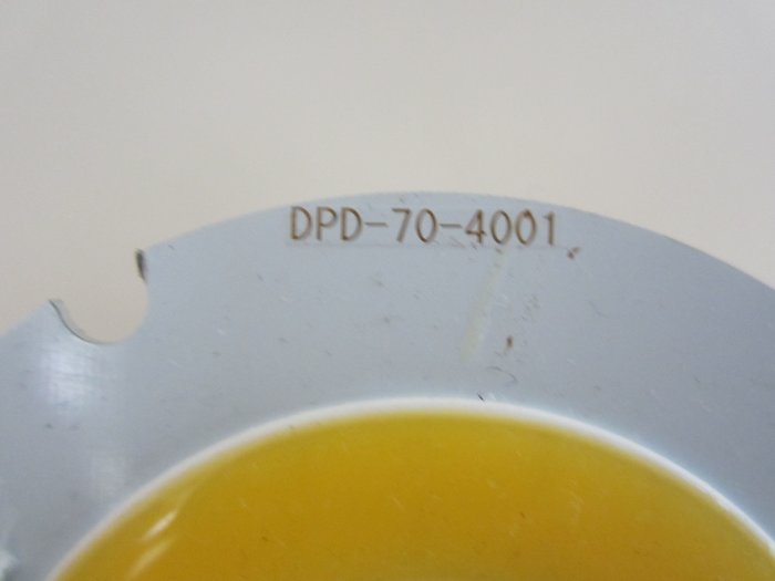

Ich habe einen Deckenfluter bei dem dieses Teil kaputt ist.
Bin zur Zeit auf der Suche nach Ersatz. Am besten raus/rein. Gibt es da eine praktikable Lösung??
Deckenfluter
Dieses Teil ist die Led, genauer ist eine COB (Chip on Board).
Von der Farbe des Phosphor schließe ich, dass die Lichtfarbe warmweiß ist. Wieviel Kelvin genau --> keine Ahnung.
Die Nummer sieht sehr verdächtig nach DopDea (China) aus. Dort habe ich nur eine (Link zum Produkt bei DopDea) ähnliche (nicht die gleiche) Led gefunden. Möglicherweise wurde die von Dir gesuchte Led speziell für den Leuchtenhersteller produziert.
Woher weißt Du, dass diese Led kaputt ist? Es könnte ebenso der Ledtreiber sein.
1. Anlaufstelle für ein Ersatzteil sollte immer der Leuchtenhersteller bzw. Händler sein.
Falls diese Led dort nicht/nicht mehr erhältlich ist, müsste man etwas ähnliches einbauen.
Hierzu sind die Ausgangsdaten des Netzgerätes (Konstantstromquelle) erforderlich.
Falls keine Daten aufgedruckt sind, der Hersteller + Typ stehen mindestens drauf.
