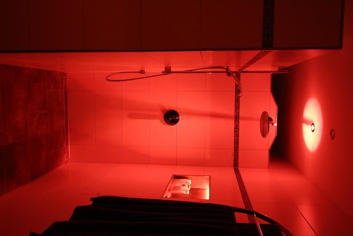

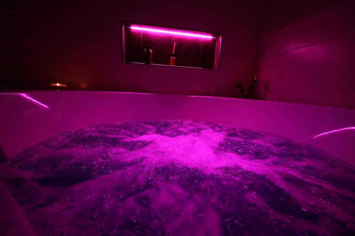

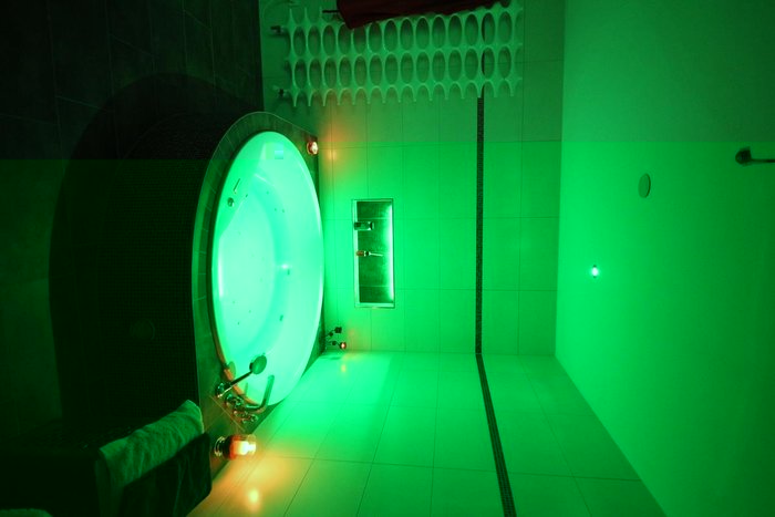

Jetzt funktioniert auf jeden Fall alles einwandfrei, die Spots stimmen zu 100% mit den Streifen überein.
Es ist echt ein wahrer Hingucker, bin total begeistert!
Ich kann ja mal ein paar Fotos reinstellen, falls es jemanden interessiert.
