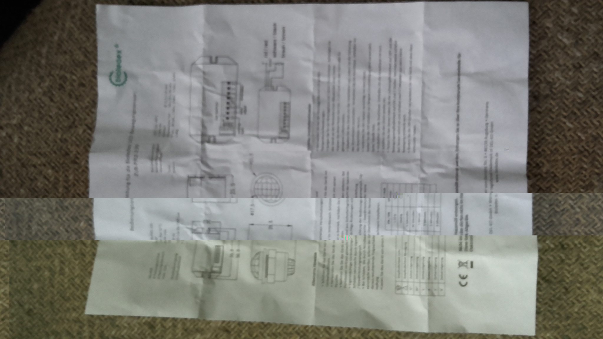

Auf dem Schaltplan sind (auch wenn ich mich jetzt wieder zum Obst mache !!!) sind die beiden kabel und jetzt kommts mit nem Rechteck dazwischen gezeichnet wo ich wiederum denke das es ein Kondensator ist.Aber wenn dann müsste der doch mit im Lieferumfang mit drin sein oder? Man muss sich vorstellen das dieses Zeichen ( --[__]-- ) oben genau so geschlossen ist wie unten,wäre es dann ein Kondensator(sorry kriegs nicht besser hin)?

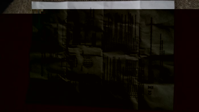

ich hoffe das klappt,Moment!
ich meine unten rechts die Skizze.
Zuletzt geändert von stefford24 am So, 10.01.16, 16:13, insgesamt 1-mal geändert.
Das Bauteil ist ein Widerstand. Ohne Widerstandswert ziemlich sinnfrei.
Manchmal wird damit auch nur ausgedrückt, dass dort die Last (der Verbraucher) angehängt werden sollen.
Steht noch irgendwas im Text?
rot = +12V
schwarz = GND (Minus der Spannungsquelle) und -Ausgang
braun = +Ausgang
Wikipedia: Schaltbilder für Kondensatoren.
rot = +12V
braun = +Ausgang

Ne eben nicht aber das Zeichen habe ich richtig gedeutet ja?
- Super-User
- Beiträge: 71
- Registriert: Fr, 19.12.14, 12:35
lat deinem Anhang ist es also keiner!

Der Melder kommt dann aber vor die KSQ,oder?
- Super-User
- Beiträge: 71
Also muss rot an plus,schwarz und braun an minus aber wo schliesse ich die Reihenschaltung an.
Entschuldige bitte aber ich hab en Loch im Kopf und bekomme das bildlich nicht auf den Zeiger.
- Super-User
- Beiträge: 71
einfach parallel an plus und minus,oder wie ?
- Super-User
- Beiträge: 71
Ich habe heute glaube ich echt was am Kopf aber jetzt habe ich kappiert,danke Dir für deine Engelsgeduld!
