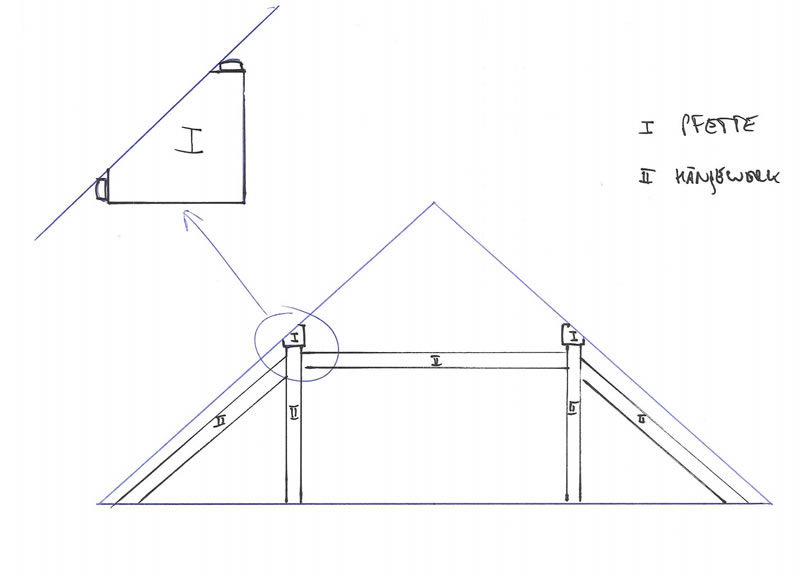

sorry, hat etwas gedauert. Foto hab ich jetzt leider keines da, darum hier eine Skizze. Die Hängewerke, so wie sie hier eingezeichnet sind, kommen alle 5m. Dazwischen gibt es nur die Pfette I (und Detail). Hier soll oben und hinten die Leiste befestigt werden, die Pfette befindet sich auf ca. 2,5m. Die Wände werden weiß, der Fußboden entweder Eiche oder Lärche. Die Abdeckung soll das Licht eigentlich nur gleichmäßiger machen.

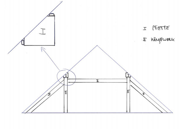

Wenn Du 30,8m LED-Streifen mit 840 lm/m anbringst, wären das insgesamt 25872 Lumen. Durch den Diffusor und die indirekte Beleuchtung geht zwar locker die Hälfte verloren. Aber selbst dann wären das bei einem 64 m² großen Raum immer noch 200 Lumen pro m², also ganz schön viel.
Von Deiner Beschreibung her würde ich davon ausgehen, dass es nur ein "Schummerlicht" von vielleicht 50 Lux werden soll.

Vielleicht noch eins: auf Deiner Zeichnung sieht es so aus, als wären die LED-Leisten fast schon zwischen Pfette und Wand "eingeklemmt", also kaum ein Abstand vorhanden. Das ist nicht so günstig, es wird nämlich zur Folge haben, dass man sehr scharfe Lichtbänder sehen wird. Je nachdem wie stark gedimmt wird könnte das ziemlich blenden, oder zumindest aufgrund des hohen Kontrasts zur Umgebung nicht gut aussehen. Wenn möglich, mache erst mal eine Testinstallation.
Vielleicht würde es ein wenig helfen, die LED-Leisten ein zu kippen, so dass der Winkel zwischen Leiste und Wand größer wird.

ja danke, das ist leider so.
Die Skizze war jetzt einmal die Wunschinstallation, da die flachen Profile günstiger sind als die mit Winkel. Je nach Platzverhältnis wird dann das (hoffentlich passende) Profil gewählt. Nach unten hin habe ich kein Problem, nach oben könnte es knapp werden. Zur Not muss ich mit den Profilen relativ weit raus rutschen, dann sind sie aber von unten sichtbar...
