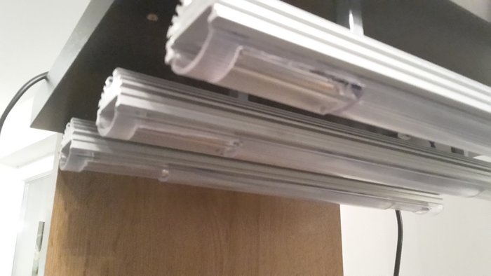

also erst mal zu deinen Fragen:
Wenn die Sohn sich um das Aquarium kümmern soll, mach ihm klar das er trotz Grobmotorik vorsichtig mit dem Becken und vor allem der Beleuchtung umgehen muss. So klein ist der Strom jetzt auch nicht und ein Aquarium ist nicht grade wenig Arbeit wenn es ordentlich funktionieren soll. Und die Glasscheiben reagieren auf grobmotorik ziemlich nass Du solltest auch mal in deiner Haftpflichtversicherung nachschauen ob Aquarienwasserschäden mit versichert sind. Bei den neueren ist das meistens dabei, bei den alten kann man es eintragen lassen (kostenfrei). Wenn die im Fall es Falles nicht zahlen wird das extrem teuer.
Wenn die LCM-60-KSQ nur ab 500mA geht, ich hab die LCM-40 auf auch 500mA angeschlossen. Ich wollte auch erst auf 350mA, aber da ist die Effizienz des Netzteils geringer. Auf 500mA fahre ich also grade besser.
Die Anschlusselemente hätte ich auch genutzt wenn ich die Linsen nicht benötigt hätte.
Die Coverline gibt es hier leider nicht und auch keine vergleichbar guten Kühlprofile. Vergiss übrigens nicht die Wärmeleitpaste bzw. Wärmeleitkleber. Arctic Silver ist bei beidem ziemlich gut.
Und wenn du die Profile nicht raus führst sondern im Innenraum enden lässt und sie dann mit Abdeckkappen und Silikon schließen willst (ja die sind echt teuer), denk dran das deine Luft nicht zirkulieren kann und du damit auf die Kühlleistung achtest. Ich fürchte das könnte zu heiß für die LEDs werden, ist aber nur geraten.
Beim Silikon verwende ich überall Aquariensilikon, hab ich eh da und das hält bisher immer ziemlich lange. Ich weiß aber nicht wie sich die Wärme vom Kühlkörper auf Silikon auswirkt...UHU klingt auch gut dürfte dann aber unlösbar werden.
6 Arrays dürften reichen, zu dem Thema und zum dimmen poste ich gleich die Bilder und Lux-Ergebnisse...
Der 100K Poti funktioniert einwandfrei...

'N Abend...
Und Hausratversicherung. Die Haftpflichtversicherung deckt nur Schäden an fremdem Eigentum, also bspw. Wasserschäden bei deinen Nachbarn. Für Schäden an eigenem Wohneigentum ist deine Hausratversicherung zuständig.Tyreze hat geschrieben:... Haftpflichtversicherung...
Also mal zu den Bildern:
Sicherheit geht immer vor... Noch mal eine Aufnahme von den Linsen in den ausgefrästen Öffnungen Das ist die fertige Schaltung, damit kann ich dimmen und theoretisch startet das Licht langsamer. Praktisch muss ich noch was ändern, nach 1 Tau überwinde ich die Sperrschichtspannung und nach 2 Tau bin ich bei...66% oder so, das sind 2 Sekunden oder so. Wenn ich meinen Kollegen richtig verstanden habe basteln wir da noch eine Strombegrenzung dran... Das ganze ist dann in ein Gehäuse gekommen, den Poti kann man durch eine seitliche Bohrung einstellen. Die Verkabelung habe ich oben schon fixiert, unten noch nicht. Das Netzteil kann beim Glasbruch an dieser Stelle nicht nass werden, Als Zugentlastung für das Stromkabel habe ich ein Blech drüber geschraubt. Das ist das Ergebnis knapp über Wasserhöhe (bei 13cm) und voller Leistung. Abdimmen geht bis auf 2kLux bevor die Spannung nicht mehr für die Sperrschicht ausreicht. Und so sieht das ganze dann ca. aus. Das ganze wird natürlich noch in die Lücke links neben den Schrank geschoben. Versicherung: Stimmt. Ich dachte vor allem an den Schaden an Fremdeigentum z.B. der gemieteten Wohnung und der darunter...

wenn du nur 1 Profil mittig nimmst hast du halt starken Schattenwurf wenn irgendwas im Vordergrund höher ist. Das solltest du bei der Einrichtung also mit beachten. Mit 2 Profilen hättest du eine homogenere Ausleuchtung. Ich hab bei mir die große senkrechte Wurzel auch noch weiter nach hinten verschoben weil die sonst vorne komplett im Schatten liegen würde. Jetzt kriegt die Vorderseite auch Licht ab und nur die Höhlen im Holz sehen schön düster aus.
Ich würde inzwischen sagen 4 Arrays reichen auch. 6 Arrays haben eine schönere Ausleuchtung aber dafür laufen sie nur auf Teillast. Ich hab bei Volllast 36kLux auf der Wasseroberfläche, bei sehr anspruchsvollen Pflanzen hab ich was von 10-15kLux auf der Wasseroberfläche gelesen. Ich dimme also erst mal auf 50% und schaue später ob die Pflanzen mehr Licht mögen bzw. verarbeiten können. Untere Grenze waren übrigens 2kLux, tiefer ging nicht da die Spannung dann nicht mehr ausreicht.
Ich würde aber definitiv alle Arrays mit der gleichen Farbtemperatur nehmen, wenn du jetzt eine mit 2700k dazwischen hast dann wäre das so als würdest du zwischen lauter roten LEDs eine grüne hängen. Da hast du dann ein "falsches" Licht. Die roten sollten dann auch so verteilt sein das sich deren Licht mit den Arrays mischt und nicht hier und da rote Spots entstehen.
Ob die 10cm Abstand für die Kühlung reichen musst du mal rechnen, hängt stark davon ab wie viel Kühlluft du zuführen kannst. Bei mir hat jedes Array ca. 16,5cm Kühlkörper mit viel Frischluft zur Verfügung.
Ich würde mal gefühlt sagen dass wenn ich meine Kühlkörper/Arrays in eine geschlossene Abdeckung einbaue würden sie zu heiß werden.
Wenn du die Arrays mit Wärmeleitkleber anklebst wirst du sie nie wieder abbekommen. Das ist bombenfest. Bei den Anschlusselementen müsstest du zwar neue Bohrungen setzen wenn du noch was verschieben willst, aber immerhin ist es überhaupt möglich. Wärmeleitpaste brauchst du da aber auch.
Ich hatte mir damals einen Plan gemacht auf dem ich die Arrays und deren Lichtstrahlen genau aufgezeichnet habe, da kann man schon ganz gut sehen wie die Ausleuchtung wird. Mehr als ein Geodreieck und Stift brauchst du dafür nicht.
