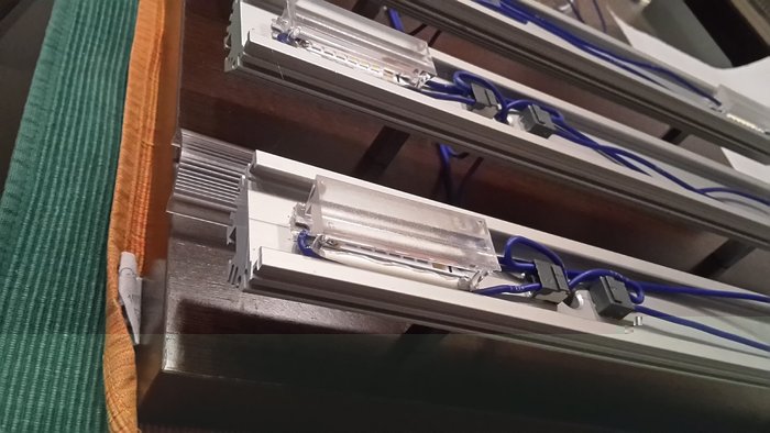

Inzwischen gibt's mal die ersten Bilder zur Beleuchtung. 1x bevor ich die Linsen angeklebt habe und 1x danach. Bilder in Betrieb muss ich erst machen...

Wieso hast du die Module denn so weit außen angebracht?
Tyreze
Beiträge: 25
Registriert: Fr, 05.09.08, 12:51
Mi, 28.01.15, 15:36
Der Kühlkörper schafft es problemlos und so kann ich mein Becken besser ausleuchten. Enger zusammen wären die Seiten vom Aquarium dunkel geblieben. Ich wollte also so weit wie möglich nach außen damit die 60° der Linsen genau mit dem Becken abschließen. Ich muss noch ein Foto in Betrieb machen da sieht man es dann...

Wann denn? 28.01. bis heute ist eine Menge Zeit. Oder ist
doch nicht ganz das, was Du Dir vorgestellt hast?
Würde mich nicht wundern, die 60° der Linsen gelten eben nur in einer Richtung, seitlich sind es immer noch 120°. :D
Seitlich ist das Becken dadurch sicherlich optimal ausgeleuchtet. :lol:
Könntest Du das bitte erklären? Die 60° gelten doch zumindest in 2 Dimensionen, oder? Mir ist klar, das die Linsen keinen Spot machen, sondern seitlich noch diffuses Licht machen.
Meinst Du das so?
ustoni
Beiträge: 2109
Registriert: Sa, 04.06.11, 12:39
Wohnort: Mechernich
Fr, 06.02.15, 10:20
Nein, die Bündelung auf 60° findet nur auf einer Achse, nämlich quer zur Linse statt. Auf der Längsachse strahlt das Array munter mit einem Winkel von 120° weiter.
Sollte aber eigentlich auch jedem klar sein, der einen Blick auf die Linse wirft. :)
Und ja, ich habe Linse und Array schon selbst verwendet.

Die Ausleuchtung ist besser als gedacht. Die Linsen liegen parallel zur Frontscheibe und in Richtung vorne schließt das Licht genau mit dem baldigen Aquarienwasserstand ab. Am Fußboden ist dann nur noch ein 10cm Streifen da der später durch das Wasser noch abgemildert wird. Zur seitlichen Ausrichtung: Rechts steht ein großer Schrank und links ein Dampfgarer. Den beiden ist es ziemlich egal ob sie angeleuchtet werden. Da der Schrank weiß ist spiegelt es sogar ein schön homogenes Licht zurück. Seitlich kommt allgemein sehr wenig Licht raus, die Linsen liegen direkt auf den LEDs auf und damit wird auch das seitliche Licht umgeleitet. In die Linsen kann ich keine Sekunde schauen, seitlich bis ich einschlafe. Die Helligkeit entspricht…hmm Beispiel…also die „Bereit-Status-LEDs“ an meinen Fotoblitzen sind heller…

Natürlich wird (mit Wasser im Becken) auch ein großer Teil des Lichts ins Aquarium zurück reflektiert.
Trotzdem: ich hätte die Arrays eher weiter vom Rand entfernt positioniert. So "verschenkst" Du einiges an Licht.
Ist aber auch Geschmackssache. :wink:

Oh jetzt weiß ich was du meinst, ich glaub da gibt’s ein Missverständnis:
Meine Arrays sind bei den Kühlkörpern recht weit aussen. Also von Außenkante Array bis Außenkante Array ca. 30cm. Das Brett an dem die Kühlkörper (33cm) hängen ist 35cm breit. Mein Becken ist aber 44cm breit. Das sind also pro Seite 7cm Array-Außenkante-Beckenrand bei einer Höhe über dem Wasser von 10cm. Das Linsen-Licht strahlt also auch seitlich ca. da ins Wasser wo das Becken anfängt. Der Teil von dem seitlichen 120° Licht der nicht von der Linse aufgefangen wird (durch den 1mm Luftspalt bis zur Linse) gibt ein schönes Diffuses Licht der die Schatten mildert und wenn meine Wasserpflanzen dann über dem Becken blühen bekommen sie auch noch eine schöne seichte Beleuchtung. Ist schwer zu beschreiben, mit Foto wird’s hoffentlich besser.
Genaue Zahlen wie viel Lux ich an der Wasseroberfläche haben werde messe ich am Wochenende auch, hab das Messgerät grad bekommen. Wie viel davon dann am Boden durch das Wasser ankommt muss ich dann mal ausrechnen, Lichtbrechung in „dreckigem“ Wasser ist echt kompliziert…vor allem bevor das Wasser überhaupt da ist :-)

Alles klar. Das sah auf den Fotos halt anders aus. :oops:
Dann hast Du natürlich alles richtig gemacht. :)
Die Farbtemperatur ist übrigens genau richtig gewählt. Weniger als 5000 K sollte man da nicht wählen, das kommt in der Natur nur kurz am Abend vor.
Auf rote LEDs kann man verzichten, wenn man LEDs mit einem hohen CRI wählt. Die haben von sich aus einen ausreichend hohen Rotanteil. Blaue LEDs machen bei einem Süßwasserbecken absolut keinen Sinn. Bei einem Meerwasserbecken sieht das anders aus, da will man meist ja die Lichtverhältnisse in etwas größerer Wassertiefe simulieren.
