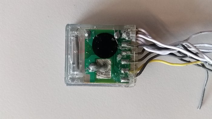

Kann mir jemand sagen was das für ein Bauteil ist, wie es heißt und wo ich sowas herbekomme? Und für was ist dieser Schwarze Punkt zuständig?
Danke

das Bauteil ... schwer zu sagen was es ist, für mich sieht es aus wie ein "Schock-Sensor" (beim Chinesen als Knock Sensor zu finden), aber damit kann ich mich auch gänzlich täuschen.
Du hast das Ding doch sicher irgendwo ausgebaut und weißt was es vorhin tat und nun nicht mehr tut?
Oder jemand anders hat's dir gegeben, vielleicht kann der was dazu sagen?
Unter dem schwarzen Punkt befindet sich das, was normalerweise in einem IC steckt.
Aus Kostengründen wird oft bei der Massenfertigung der DIE eines ICs direkt auf die Platine gelötet und dann mit dieser schwarzen Masse überdeckt.
Ist Günstiger als den IC produzieren zu lassen und ihn dann aufzulöten.
Nur was für eine Funktion die Elektronik unter dem schwarzen Zeugs hat, kann man so wohl nicht sagen.
Steht denn auf der Rückseite ne Bezeichnung?
Wenn ja kannst du damit ja vielleicht was finden.

Ja das Teil hat eine Erschütterungsfunktion. Dachte aber dass diese Röhre mit der Feder für die Erschütterungerkennung verantwortlich ist. Die Funktion ist wie folgt: Wenn man auf den Kasten draufhaut oder aus geringer Höhe runterfallen lässt fangen 5 LED'S am ende der Käbel wie wild an einzeln zu blinken.
Da ich genau diesen Effekt erzielen will, aber es nicht mit der Feder sondern einem Taster betreiben will, habe ich nur Interesse an dieser Platine. Leider kann ich diese nirgends finden und habe auf Hilfe von euch gehofft.
Auf dem grünen Platine Bauteil ist lediglich folgende Bezeichnung: ND-01B
Danke für eure Hilfe

Ich dachte ja nur dass voll hier jemand anhand des Bildes mir die Bauform oder Bezeichnung dieser Platine sagen kann, damit ich diese selbst Googeln kann. Natürlich möchte ich nicht dass das jemand für mich übernehmen soll, aber ohne irgendeinen Anhaltspunkt weiß ich überhaupt nicht, nach was ich im Internet suchen muss. Dachte es handelt sich hierbei um eine Standart Standart Elektronikbauteil, bei welchem hier mir jemand die Bezeichnung sagen kann und ich aufgrunddessen das Platine Teil bestellen kann.
Wie K Mader schon sagte: Es gibt dafür keine "Bauteilbezeichnung". Auf der Platine ist ein programmierter Controller (den kann man kaufen - muss den aber auch selbst auf eine Platine löten und so programmieren, dass der gewünschte Effekt raus kommt).
