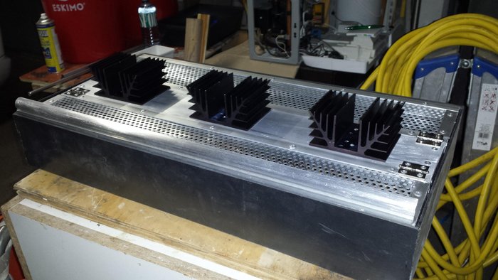

Ein Kühlkörper ist auch nicht anders aufgebaut. Die Kühlrippen befinden sich auf der Rückseite der Montagefläche.
Das Blech ist mit 2,5mm dick genug, um auch eine größere Wärmemenge zu leiten. Also auch zur Rückseite zu den Kühlrippen.
Wenn die 3 Arrays verteilt werden, wird auch deren Betriebswärme verteilt an das Alublech abgegeben.
3 Arrays a 4 Watt = 12 Watt sind auch nicht sonderlich viel Leistung. Das passt.

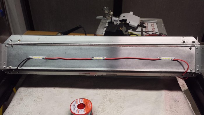

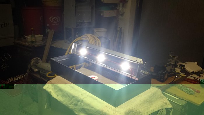

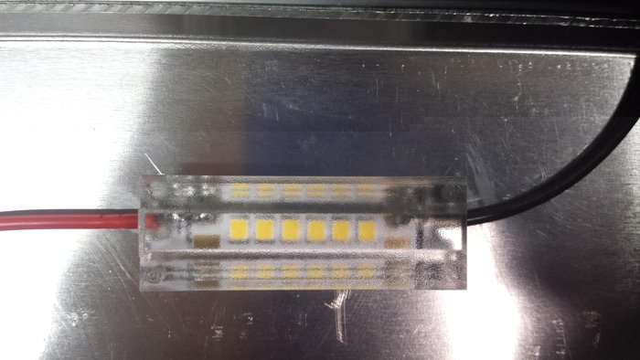

Hallo Allerseits!
Bin mit meiner Aquariumabdeckung Fertig und konnte vor ein par stunden endlich die Arrays in Betrieb nehmen.
Verbaut wurden 3x Smart Array @350mA und 60°Linse.
Dachte ich stell ein par Bilder für euch rein dann seht ihr auch mal was aus euren Ratschlägen wurde.
FG
Simon
FG
Simon
Lass die Arrays mal 2 Stunden lang leuchten. Wenn Du anschließend mit dem Handrücken das Alu noch anfassen kannst (ohne Dir die Flossen zu verbrennen), dann reicht die Kühlung. So fette Kühlkörper reichen wahrscheinlich auch für 500 oder sogar 700mA.Falls die Kühlung nicht ausreichen sollte, hätt ich da noch was
Und - Bist Du zufrieden mit dem Licht?Dada
Mir gefällt's.
