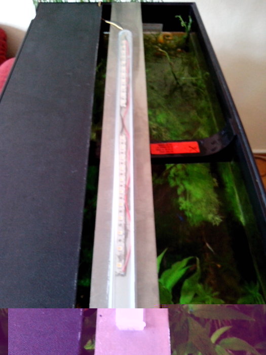

So hier mal ein paar Fotos zu meinem Projekt:
So sieht das Aquarium dann beleuchtet aus. Es ist immer schwer den eigenen Eindruck auf dem Foto festzuhalten, aber die Beleuchtung ist wirklich ausreichend.
Zumal die originalen T5-Balken sehr, sehr hell sind.

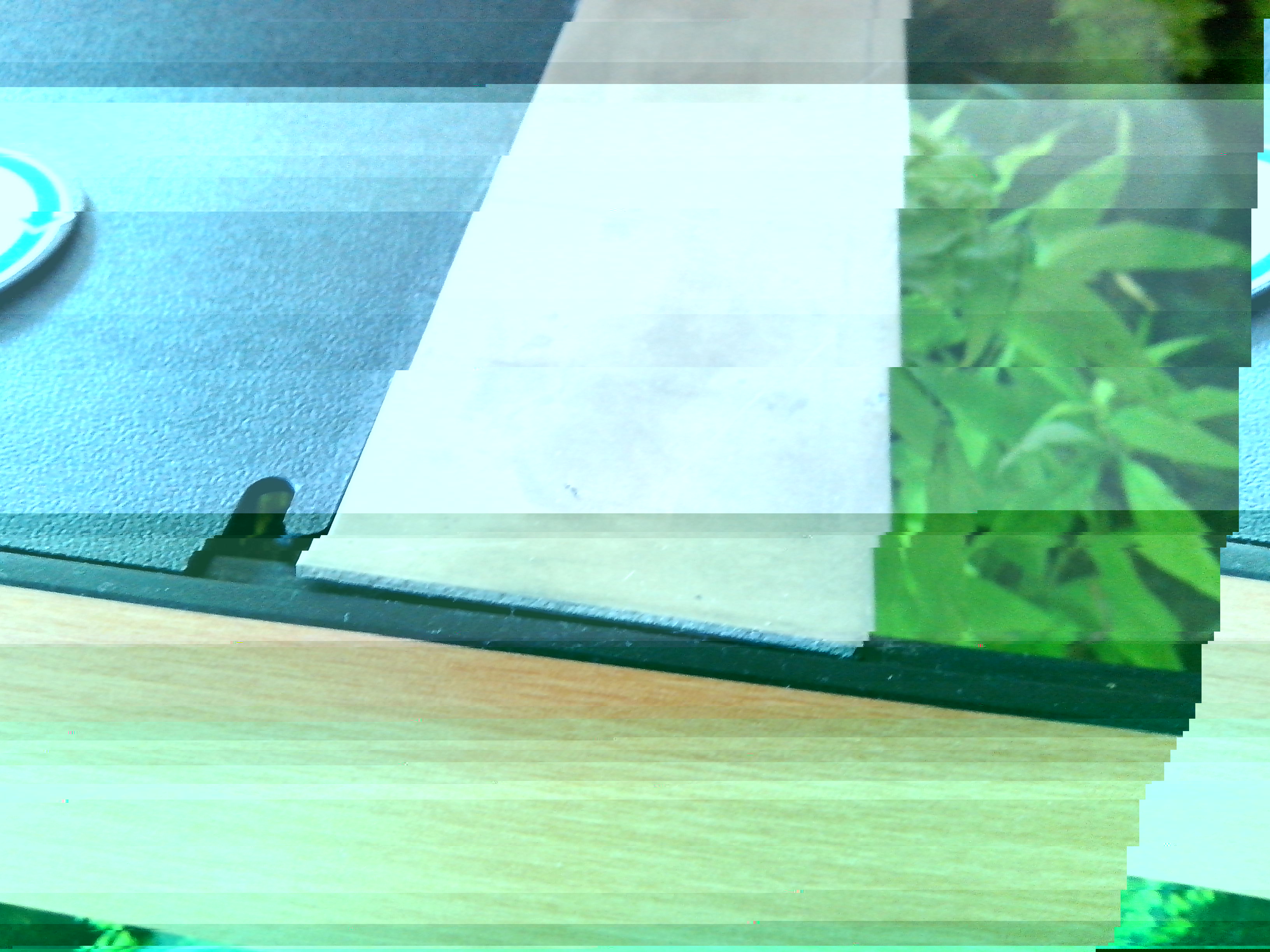

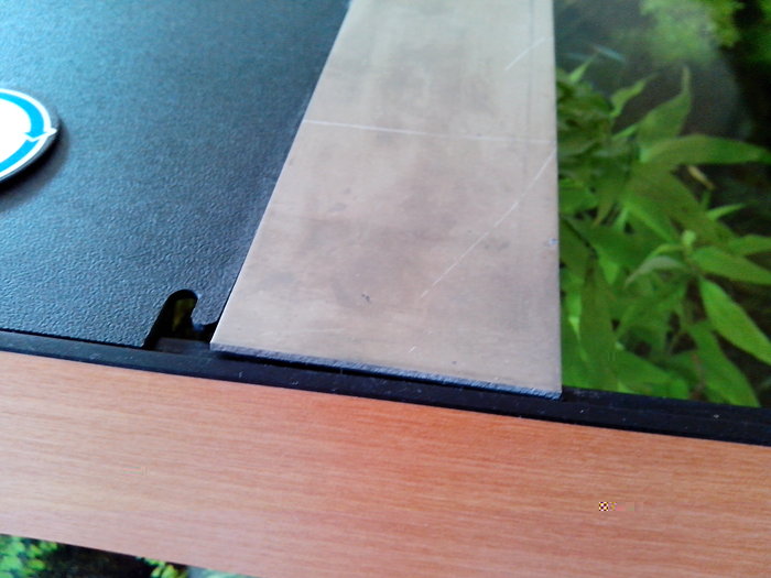

leider ist nach einer knappen Woche im Probebetrieb das Alublech verdreht...Die Wärmeentwicklung war, wie ich denke, im Rahmen. Das Blech konnte locker auch noch mit der empfindlichen Stelle am Handgelenk berührt werden. Aslo noch nicht wirklich heiß.
Mein freundlicher Kollege hat mir bereits ein Edelstahl u-Profil besorgt. Und wir werden in der nächsten Woche die Sache mal umarbeiten.
Ich dachte daran die Powerbar-Leisten zu trennen und die einzelnen LED dann im U-Profil zu verteilen. Vielleicht sogar noch mit einem RGB-Streifen ein wenig "aufzupimpen".

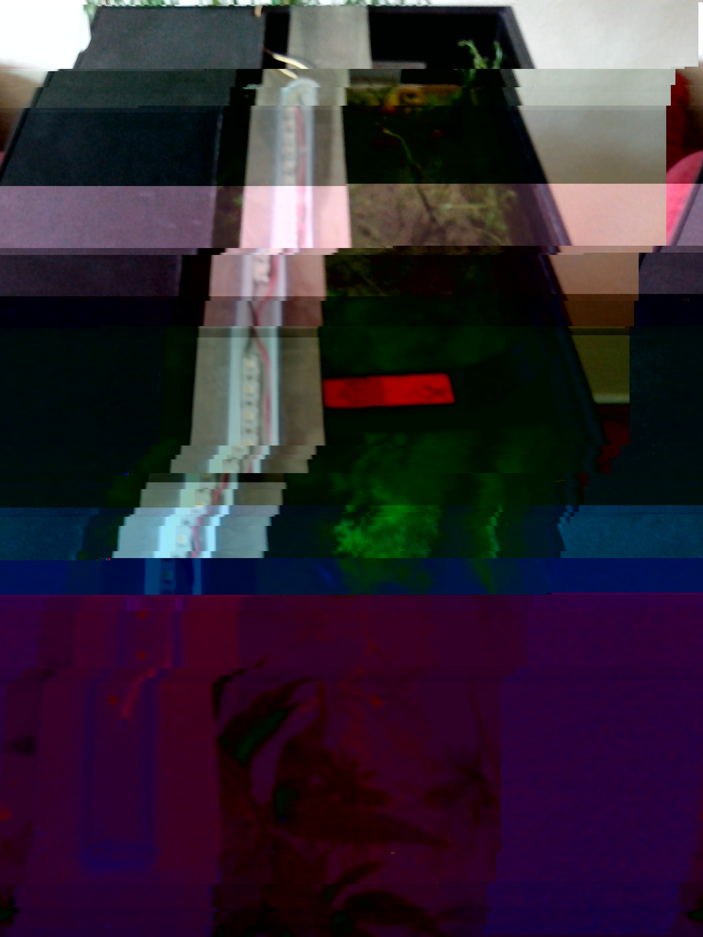

Dann das ganze mit eine Plexyglasscheibe verklebt und einen neuen Test gemacht.
Was mich daran im Moment reizt ist die Bastelarbeit und der wesentlich geringere Stromverbrauch. Die beiden PowerBar-Leisten haben nur 28 Watt im Betrieb. Das ist schon eine Hausnummer, wenn ich an die zwei 45 Watt T5-Röhren denke...

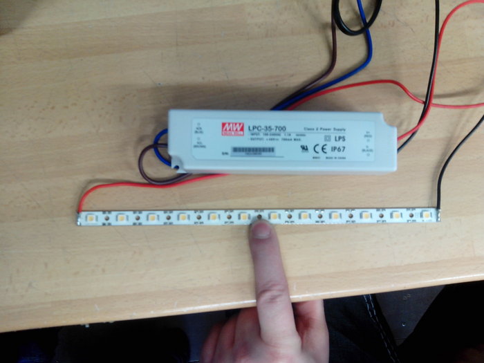

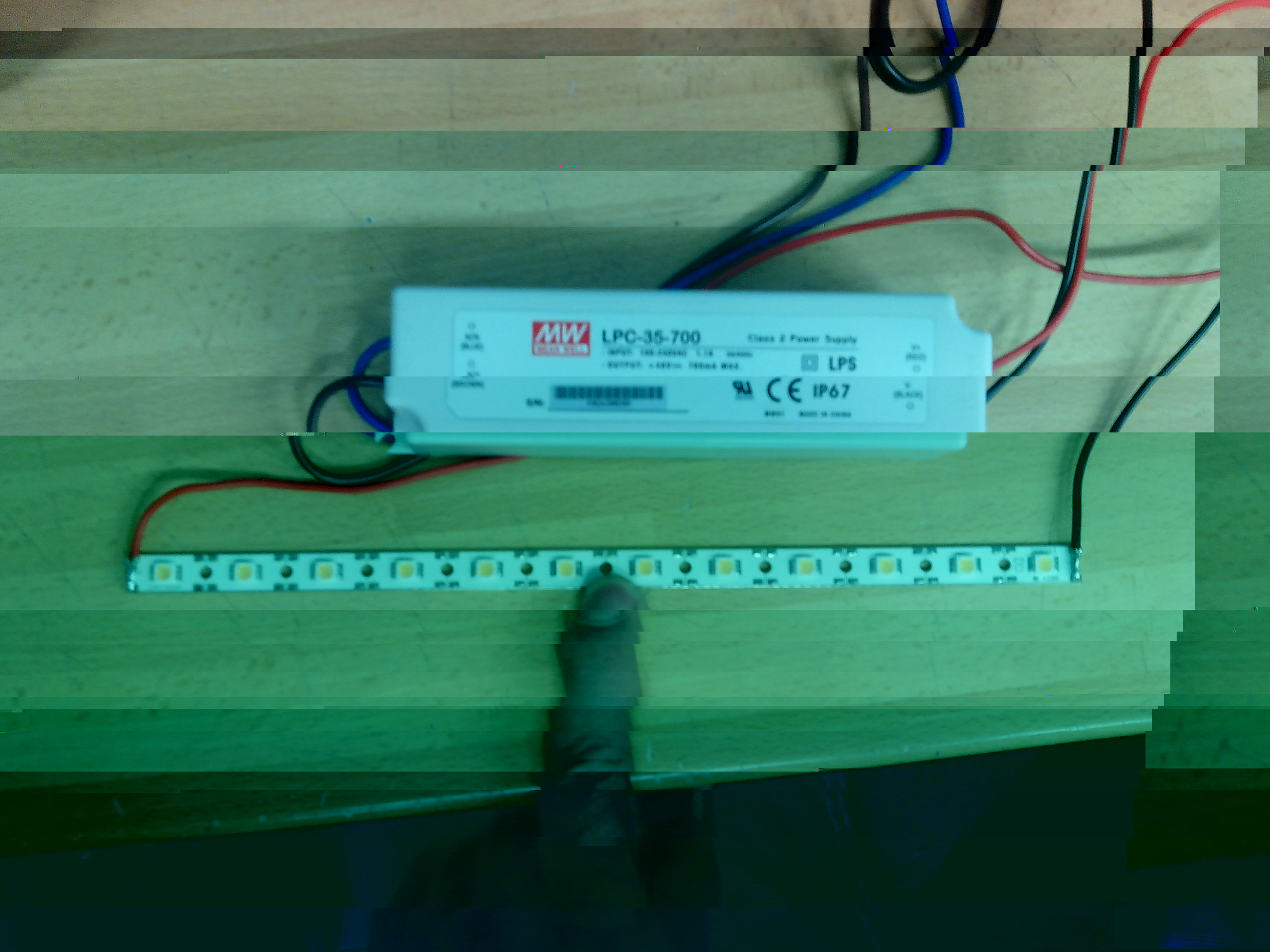

hier sind zwei PowerBar-Leisten im 600er Profil montiert. Das ganze habe ich dann mit Wärmeleitkleber auf eine 100x7cm Aluplatte (3mm) geklebt.So sieht das Aquarium dann beleuchtet aus. Es ist immer schwer den eigenen Eindruck auf dem Foto festzuhalten, aber die Beleuchtung ist wirklich ausreichend.
