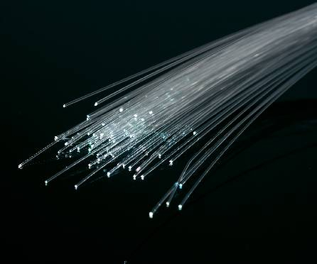

Ich könnte mir vorstellen, dass man sowas auch mit Lichtfasern (Glasfaser) machen könnte.
Dafür brauchst Du nur eine Platte, auf die die Konturen eines LKW aufgezeichnet werden. Auf dem Strich entlang werden alle paar Millimeter ein Loch gebohrt. Von der Rückseite werden die Glasfasern einzeln eingeklebt. Das Glasfaserbündel braucht anschließend nur noch an eine geeignete Led-Lichtquelle angeschlossen werden. Man kann auch mehrere Bündel erstellen und das Licht von verschiedenfarbigen Leds einspeisen. Solche Lichtfasern bekommt man (auch bei Ebay) in verschiedenen Durchmessern (zum Beispiel: 0,3mm; 0,4mm; 0,5mm; 0,75mm; 1mm; 2mm; 3mm).
Vorteil gegenüber einzelnen Leds:
eine große Led kann man sehr viel einfacher austauschen als mehrere kleine.
Stromverbrauch ist geringer.
Man kann die Farbe sehr einfach ändern (eine andere Led rein - fertig).
Allerdings:
Viiiiieeeel Arbeit. Aber die hätte man mit einzelnen Leds auch.

Wie wärs eigentlich, wenn man die Kontur nicht mit Lichtschläuchen machen würde, sondern mit Sidelight-LWL?
Mehrere Sidelight Fasern zusammen um die Kontur gelegt (2-3?) würde sicherlich einen schönen Effekt ergeben.
Und je nach Belieben kann der TE verschiedene LEDs zum Betrieb verwenden und wäre nicht an konfektionierte Schläuche gebunden.

EL-Leuchtschnüre (und auch EL-Folien) haben eine recht kurze Lebensdauer und dass sie UV-Beständig sind bezeweifle ich auch. Noch dazu sind sie sehr ineffizient. Dann noch die hohe Spannung 140..200V bei Feuchtigkeit. Alles suboptimal.
Ich finde Achims Vorschlag Lichtwellenleiter zu benutzen am besten (auch bei Verwendung einzelner LEDs können mal welche ausfallen, das sähe dann doof aus).

@stoske
ich glaube das 35ct pro Meter für eine Twinkling-Sidelight Faser nicht wirklich viel ist.
Und wenn man dahinter eine gute LED hängt, ergeben 2-3 Fasern ein schönes Effektlicht.
Selbst wenn man davon 100 m nimmt, ist man noch in einem akzeptablen preislichen Bereich.
Damit könnte man nach Mr Fix-it 3-4x die Kontur beschreiben.
Das kann ich nicht beurteilen. Mich würde schon stören, dass damit keine durchgängig hellen
Linien erzeugt werden, sondern nur unregelmäßige Punkte. Die sind auch alles andere als
hell, nicht umsonst steht dabei "für dunkle oder nicht all zu hell ausgeleuchtete Räume".
Draussen wird man davon wahrscheinlich nichts mehr sehen.
@Mr Fix-it:
Die Platte wird kaum 1x2 Meter groß sein müssen, ausserdem lässt man einen Rand ringsrum.
Da reichen 10 Meter locker für die gesamte Aussenkontur und weitere 10 für Linien darin.
Hat ein Rad real einen Durchmesser von geschätzt 20 cm, dann beträgt der der Umfang nur 63 cm,
da es perspektivisch ein Oval sein wird, werden es nur ca. 40 sein. Ausserdem sollte man die
Kontur vorher z.B. am Rechner oder auf Papier anlegen um die Länge einschätzen zu können,
um die Größe und die Form anpassen zu können. Man kauft nicht so viele Meter wie für eine
Zeichnung nötig sind, sondern legt die Form so an, dass man mit einer akzeptablen Länge auskommt.
