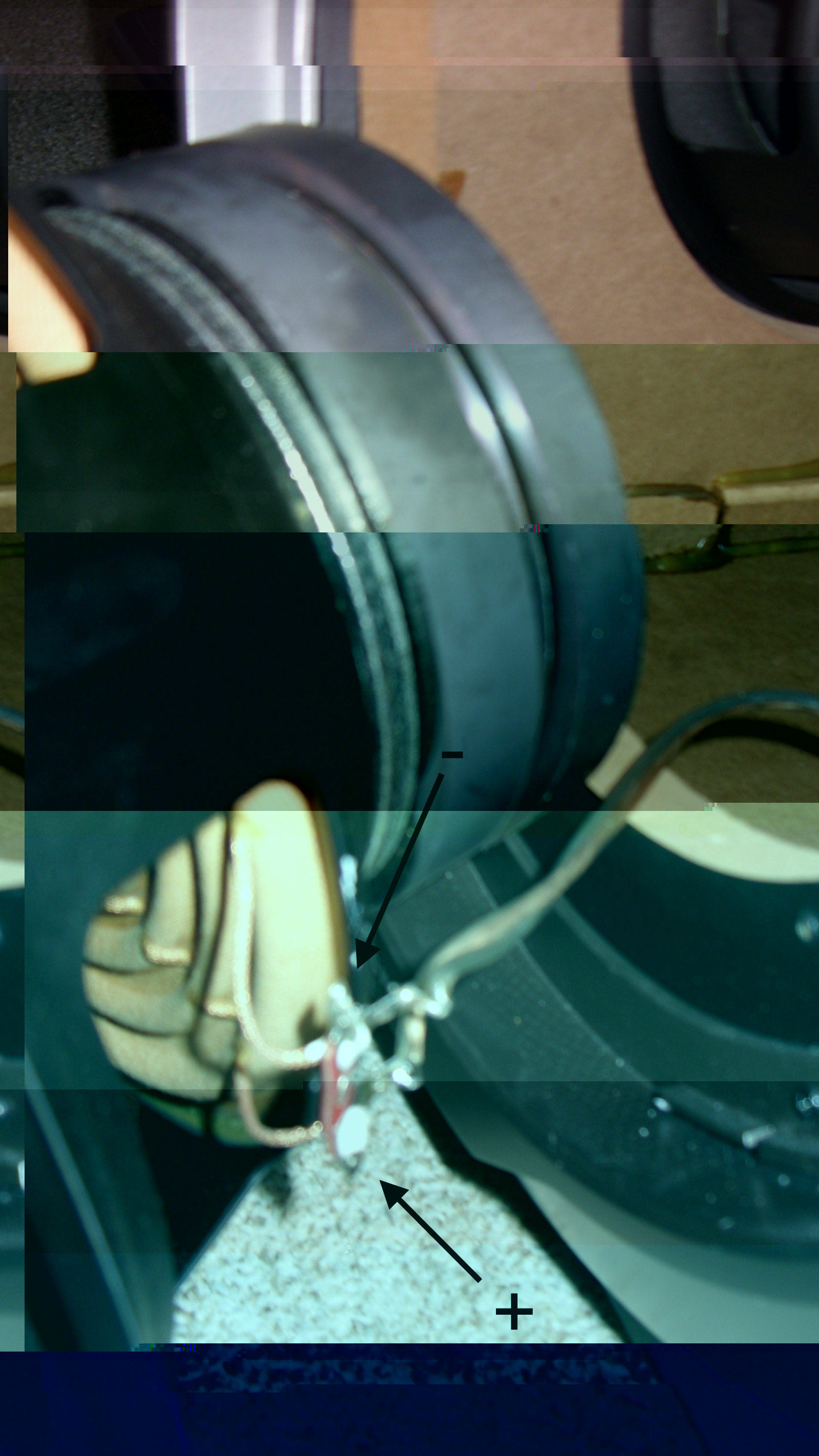

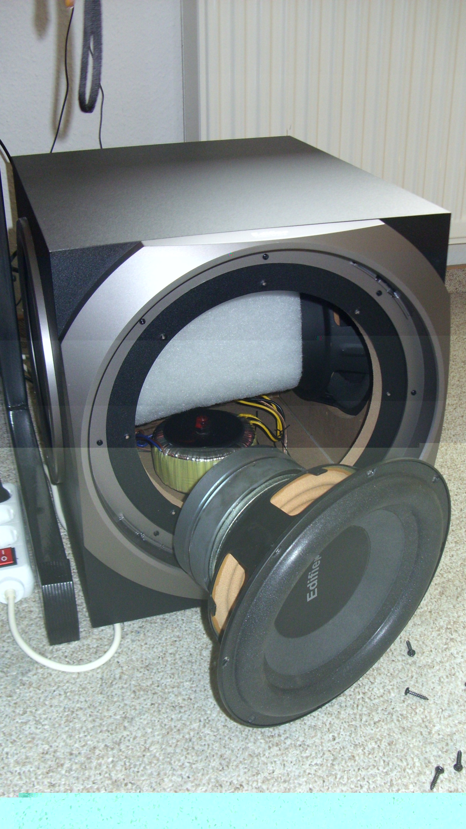

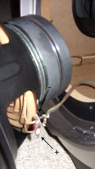

Zu meinem Subwoofer:
Habe das Edifier S730D, dazu hänge ich noch ein paar Bilder an.
Freue mich auf Antworten!

ich hab sowas ähnliches gemacht. Habe diese Leiste hier: http://www.leds.de/LED-Leisten-Module/F ... m-12V.html als generelle Bassgeleuchtung in einen portablen lautsprecher gebaut.
Den Pluspol der Leiste hab ich einfach an den Pluspol des Lautsprechers angeschlossen, und den Minus Pol an den - Pol des Lautsprechers. Fertig.
Ob meine Leiste davon kaputt geht kann ich nicht sagen, weil ich es erst seit kurzen so habe, aber ich denke das wird schon gut gehen
Der Schalter macht nichts anderes als das ganze zu Unterbrechen. Also sprich, du nimmst den Pluspol des Subwoofer und schließt ihn an den Schalter an, dann nimmst du ein Kabel vom Schalter zum, + Pol der LED Leiste. Den Minuspol der LED leiste schließt du natürlich direkt an den Minuspol des Subwoofers an.
Sollte die Leiste kaputt gehen ist ja zum Glück nicht zu viel Geld im *Popo*. Aber meine Leiste funktioniert noch wunderbar.
