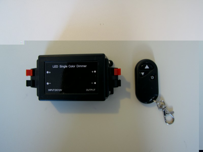

Bei den Recherchen im Internet habe ich einen 12V-PWM-Dimmer/Schalter mit Fernbedienung gefunden (Darshan DS-DM-1). Sehr schön - damit kann die Leuchte ferngesteuert ein- und ausgeschaltet werden sowie die Helligkeit geregelt werden.

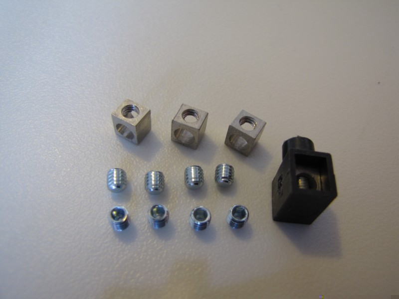

Wie ich nun Deckenkasten, Plexiglas und Alublech am Spannseil in einer optisch anprechenden Weise befestige, hat wieder viel Nachdenken und Herumfragen benötigt. Letzlich habe ich Lüsterklemmen "ausgeschlachtet", d. h. die Kunstoff-Isolierung entfernt. Da die mitgelieferten Schrauben der Lüsterklemmen noch störend hässlich waren, habe als Ersatz Madenschrauben besorgt (welche in diesem winzigen Format schwer zu bekommen waren, erfolgreich war ich letztlich in einer Reparaturwerkstatt für Gartengeräte).

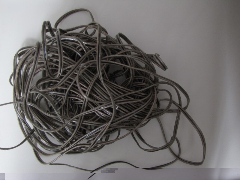

Zum Anschließen der LEDs ans Spannseil wollte ich noch eine Leitung mit geringerem Querschnitt, da habe ich ein Stück von einem passenden Lautsprecherkabel aus meinem Fundus verwendet.

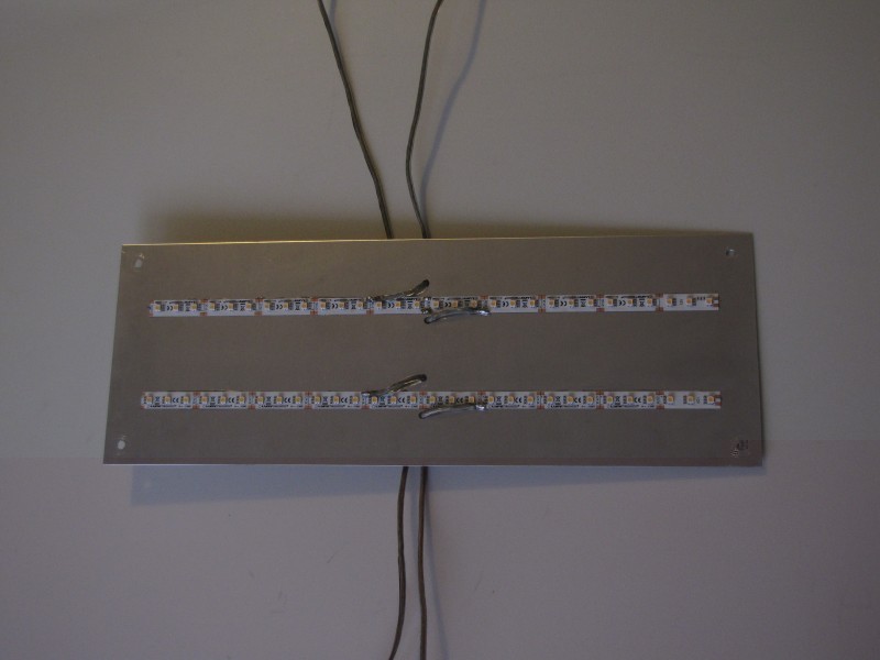

Jetzt zum Aufbau. Wie oben schon zu sehen war, habe ich der Aluplatte vier Bohrungen in den Ecken für die Aufhängung verpasst, sowie vier Bohrungen in der Mitte für die Stromversorgung der LEDs. Die LED-Leiste habe ich in zwei Hälften zu 30 cm geschnitten, und diese mit dem Wärmeleitkleber auf die Aluplatte geklebt. Durch die mittleren Bohrungen habe ich das Lausprecherkabel geführt und an den LED-Leisten angelötet. Die spätere Unterseite sieht nun so aus:
Und so die Oberseite:

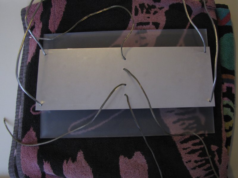

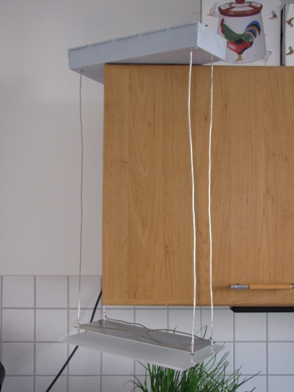

Vom Halogen-Spannseil habe ich vier Stücke abgeschnitten, erst mal ca. 1,50 m, die später noch gekürzt werden, wenn ich weiß, in welcher Höhe die Leuchte hängen soll. In die vier Seile werden nun die Plexiglas- und die Aluplatte mit 15 mm Abstand eingehängt, indem sie auf den auf die Seile geschraubten Lüsterklemmen-Innenleben ruhen. Von oben sieht das dann so aus:
Die Befestigung der Aluplatte von der Seite:

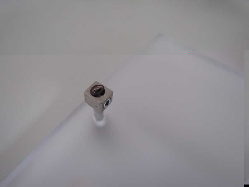

Und hier eine der vier Lüsterklemme ganz am Ende der Seile, auf denen die Plexiglasplatte ruht.

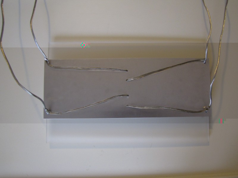

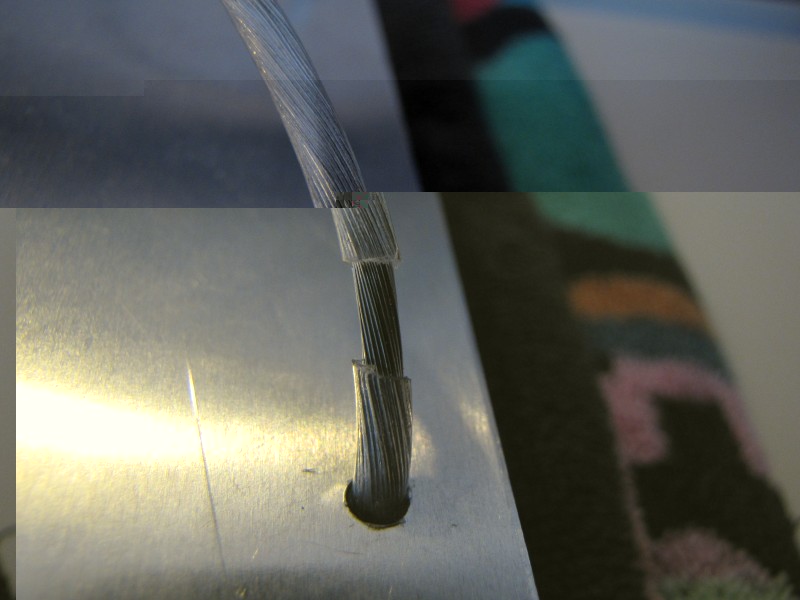

Zum Anschließen der LED-Zuleitungen habe ich etwas oberhalb der Aluplatte von jedem Spannseil ein Stück der Isolierung entfernt.
Die von der Unterseite durchgeführten Lautsprecherkabel wurden dann passend gekürzt und an die Spannseile angelötet. Was noch fehlt, ist diese Lötstellen wieder zu isolieren. Transparenter Schrumpfschlauch wäre gut (wenn es das gibt?), muss ich noch beschaffen.

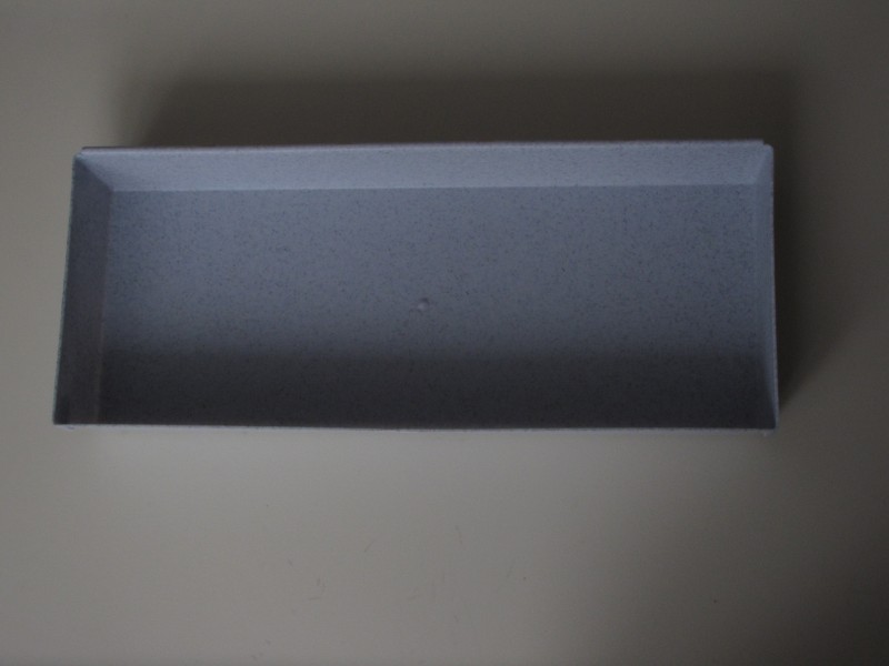

In den Boden des Besteckkasten habe ich wieder vier Löcher an den bekannten Positionen gebohrt.

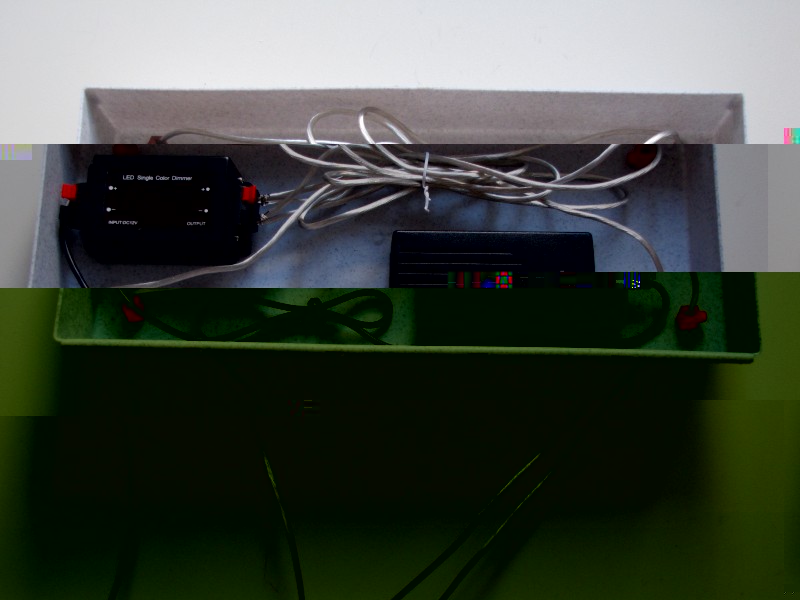

Nun die oberen Enden der Spannseile in den Besteckkasten geführt und wieder mit Lüsterklemmen fixiert (diesmal mit Isolierung, dort sieht man es ja nicht). Die Spannseile an den Dimmer angeschlossen und den Dimmer ans Netzteil.
