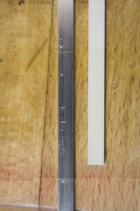

2) Die Alustreifen 7.5mm breit und 1.5mm Hoch sollen als Träger dienen
Links seht ihr das blanke ALU und daneben mit 3M Wärmeleitklebefolie beklebt

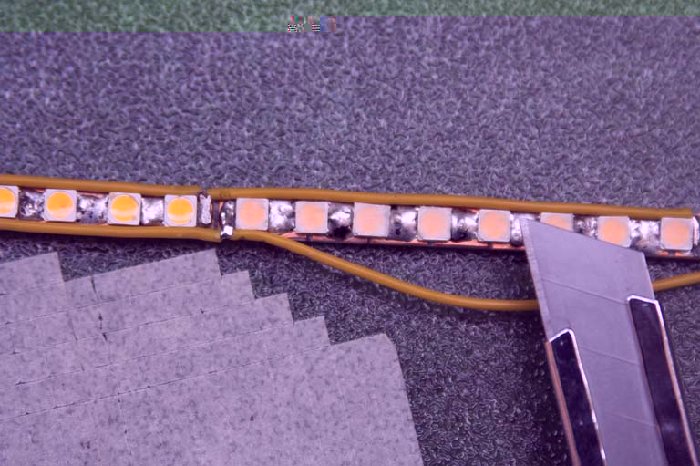

3) 0.3mm Kupferblech für die elektrische Verbindung
0.3 mm Kupfer lassen sich abartig schlecht schneiden !
4) Alustreifen + 3M Folie + Kupfer
5) Habe die freien Kupferflächen mit verzinnt und Dioden daraufgepappt
Man merkt beim verzinnen gleich wie gut die Wärme abgeführt wird

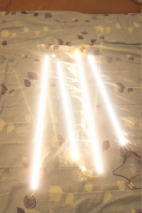

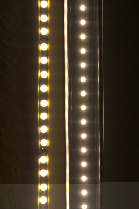

7) Der direkte vergleich mit dem Warmweissen Stripe aus dem Shop
Deutlich wärmeres weiss als der Shop Stripe bei 24.15 V und 0.53mA pro Diode (alle drei chips parallel 8 Dioden in Reihe)
Der SLSNNWW815TS Stripe arbeitet bei gleicher Leuchtkraft nur bei ca.89% von (60mA = 3x20mA)
und verbraucht bei 72 Dioden 11.47 Watt (9.5 Watt bei 60 Dioden -> Shop Stripe 16.8 Watt )

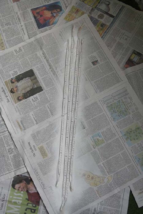

GALEEREN ARBEIT), damit der Stripe so richtig weiss lackiert werden kann.
Unten links seht ihr 256 5x5mm Malerkrepp schnipsel ganz rechts sind schon 8 Dioden abgeklebt,
die linken Dioden sind noch frei
9) Alle Stripes schön weiss gesprüht

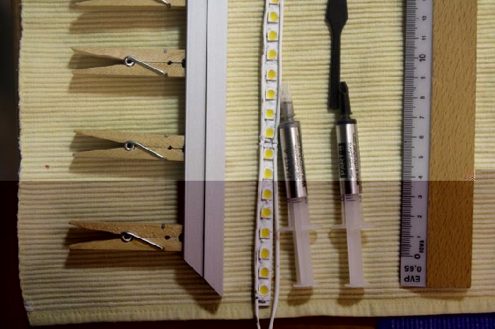

12) Jetzt bekommt das U-Profil (B=13.5mm x H=10mm Wand=1.5mm) einen Gehrungsschnitt und
eine Kleine Blendleiste 20mmx2mm wird auch noch schnell bearbeitet und mit Wärmelleitkleber
eigesetzt -> noch mehr Kühles ALU und die Füllhöhe des U-Profil wird auf 8.5mm reduziert fast wie
das EndLighten ( 8mm).
13) Benutze abgeschliffene Wäscheklemmern um die Blendleiste beim verkleben mit dem
U-Profil anzudrücken

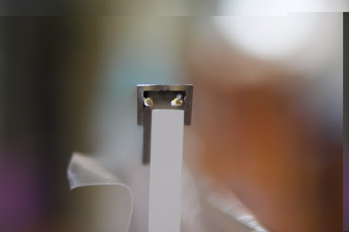

14) So nun mal einen Stripe im U-Profil
Wegen der seitlichen Verkabelung pass der Stripe exakt ins U-Profil

und ich kann die Dicke der Metallschicht praktisch frei wählen und so extrem hohe Leistungsdichten erreichen
( in diesem Fall 1cm Abstand also 100 LEDs pro/Meter und keine Wärmeprobleme)
Wie sich nachträglich herausgestellt hat funktioniert die Wärmeableitung besser als gedacht und die LEDs sind
auch wirklich effizient, so dass die auch nicht so schnell heiss werden, was sicherlich der Lebensdauer zugute
kommt.
Desweiteren habe ich auch schon zwei neue LED Stripes in Arbeit diesmal habe ich jeweils 8 Parallel und die
wiederum 8x in Reihe -> dadurch verschwindet die Seitliche Kabelführung und die Anzahl der Kupferzuschnitte
sinkt. Zusätzlich benutze ich jetzt Solarzellenverbinder -> das ist 2mm breiter Kupferstreifen vorverzinnt, dass
zusammengenommen reduziert den Aufwand beim Löten/zurechtschneiden ganz prima.
Außerdem verwende ich damit ein Direktmontage SNT, bei dem man die Spannung in gewissen Grenzen justieren
kann so dass ich genau 60mA einstellen kann, die LEDs werden dabei an der spezifizierten Höchstgrenze betrieben.
Ein solcher LED Stripe läuft bei mir im Dauertest bei 24.32 V @ 60mA *8 Reihen also 11.67 Watt -> 64 LEDS mit dem
gewählten ALU Rahmen wir er trotzdem nur lauwarm. Aber davon später wenn das Projekt fertig ist ...
Edit:
Achso ja, das Bild ist absichtlich so klein und der Passepartout so gross damit möglichst viel weisse Fläche
im Rahmen ist. Auf diese Waise wird viel mehr Licht in richtung Zimmer gestreut, es soll ja nicht nur ein
Bild sein sondern auch eine vollwertige Wohnraumlampe
an 24.15V, es fallen also pro LED 3.02 V ab. Mit dem inneren ALU Rahmen fließen dann
ca. 53 mA nachdem das gesamte System im termischen Gleichgewicht angekommen ist.
Mit dem Äußeren ALU Rahmen stabilisiert sich das System termisch bei max 44 mA!
Da die LEDs bis 60mA ( = 3 chips * 20mA ) spezifiziert sind, braucht es also keine Widerstände,
habe ich aber oben schon erwähnt.
Wenn es Vorschläge gibt wie man sowas auch noch viel einfacher hinbekommt so lasst nur höhren,
dafür ist ein solches Forum ja auch gedacht, man hilft sich gegenseitig mit Rat und Ideen.
Da ich zuerst den LED Stripe aus dem Shop als Grundlage angepeilt hatte und dann feststellen musste,
das der mit dem zugehörigen Kühlkörper doch sehr (AUTSCH!) heiß wird bei Dauerbetrieb und ich
für den Rahmen sehr kleine und elegante Abmessungen benötigte habe ich versucht zu überlegen wie
man das mit der Hitze in den Griff kriegen kann.
Daher die Idee mit dem ALU Streifen + 3M Folie + Kupferblech. Das ist quasi eine einfache Metallkernplatine
kommt.

Auf Wunsch hier noch ein Bild @ 100 %
Ich habe mal nachgemessen es fließen insgesamt 1400 mA bei ca 24.15 V also ungefähr 33.8 Watt
Ist also noch dicke Luft nach oben bei 60mA pro LED würden es 1920 mA sein und ca 24.32 V ~ 47 Watt

Pro LED sind es 3-Chips, alle parallel pro chip 20mA * 3 = 60 mA, die 30 mA sind als "absolut maximum Rating"CRI 93+ / Ra 93+ hat geschrieben:Im Rateblatt steht, dass ein Chip max. 30 mA abkann, alle Tests sind bei 60 mA gemacht, also gehe ich von parallelschaltung aus, ob es wirklich so ist, kann man aber leider nur raten. Falls ja (was ich annehmen, denn einen bis 30 mA spezifizierten Chip bei 60 mA zu testen wäre ja Humbug), dann kommt diese LED auf einen typischen Wert 109 lm/W (bei 3,2 V Durchlasspannung), kann aber auch noch drüber liegen, wenn man gute erwischt!
Für eine LED aus 2007 ist das sehr ordentlich --- macht mich aber auch etwas stutzig.... doch der Wert für nur einen Chip? Datenblatt Auch CRI (Color Rendering Index) und Lebensdauer sind nicht angegeben
Inkl. MwSt kostet eine 77,35 Ct., aber ein ganz passabler Preis (ab 250 Stück), wenn die denn wirklich 109 lm/W schaffen sollten und die Farbwiedergabe gut sein sollte.
angegeben. Alle anderen Werte z.Bsp 100% Luminous intensity sind bei 60mA angegeben.
Pro LED habe ich 51 cent bezahlt, es handelt sich um den 815TSMAUS Rank wobei der Spannungsrank A(1) ist
also Vf 3.0-3.1 V gemessene 3.02 @ 60mA (gemittelt über 60 LEDS). Da eine LED @ 53 mA schon etwas heller
ist als der WW LED Stripe aus dem Shop gehe ich mal von knapp über 1000 lm @ 53 mA pro LED x 60 aus
