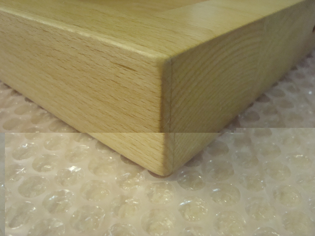

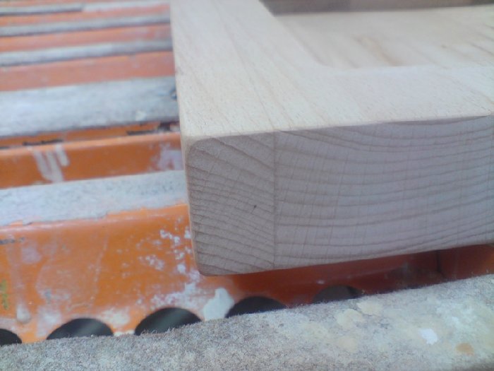

ich melde mich nach langer Abwesenheit wieder zurück in der LED-Welt. Habe wirklich lange nichts mehr mit LEDs gemacht, das ändert sich jetzt.
Meinen Einstand gebe ich mit einem neuen How To zu meinem aktuellen Projekt "Holzrahmenlampe mit P4". (Hört sich komisch an, aber mir ist nichts passenderes eingefallen, vielleicht habt ihr ja noch Ideen)
Meine Anderen offenen Projekte werde ich in den kommenden Tagen und Wochen auch weiter bzw. fertig machen.
Kuzre Beschreibung:
In einen Ausgefrästen Holzkotz wird eine KSQ mit 700 mA und einer P4 montiert. Als Abdeckung wird eine milchig geschliffenes Plexiglas benutzt.
***So rum richtig? Einfach "Im Beitrag anzeigen" anklicken, dort an die richtige Stelle rücken. Gruß Sailor***
Ja, so ist es richtig rum. Danke Sailor.

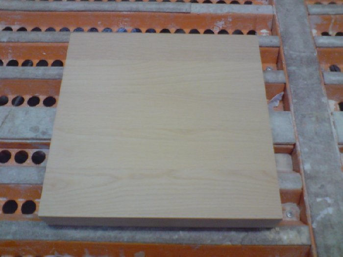

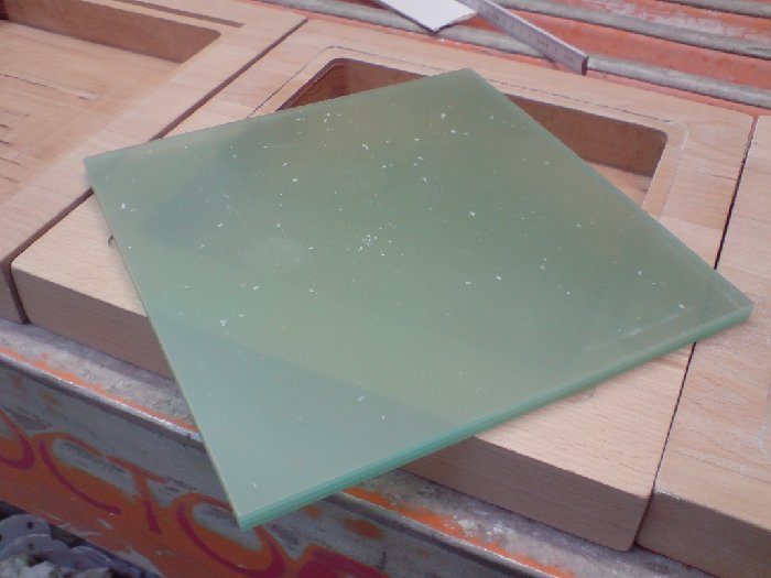

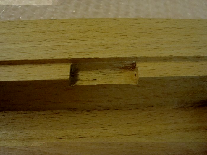

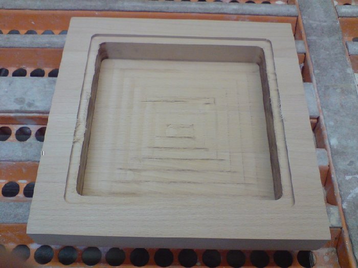

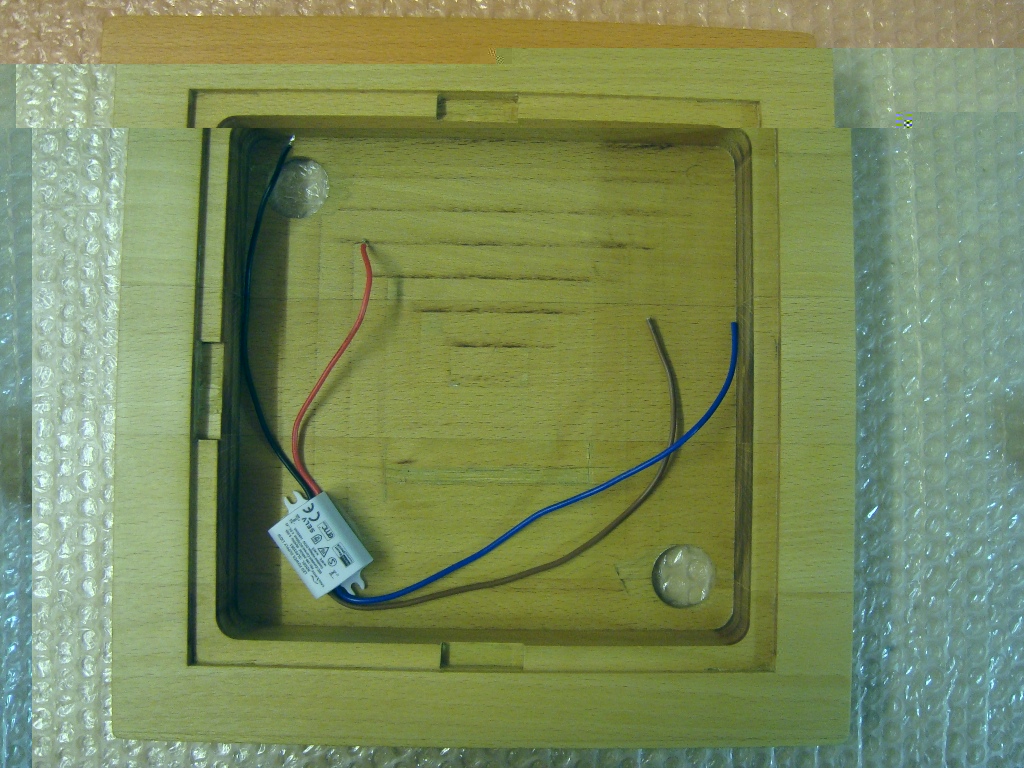

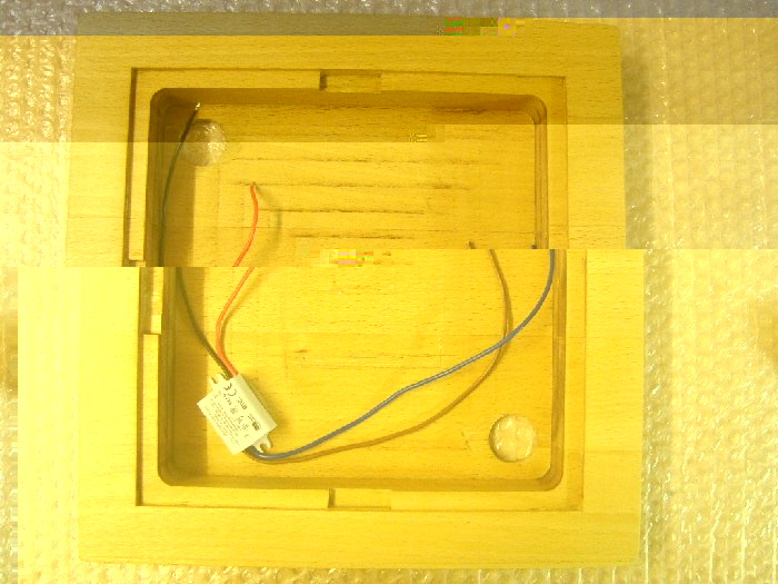

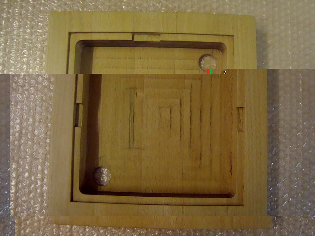

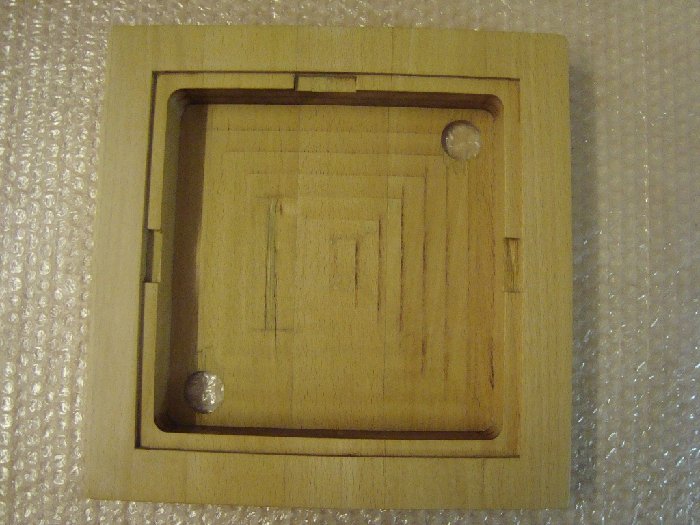

Hier schonmal die ersten Bilder:

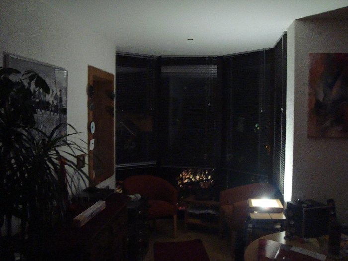

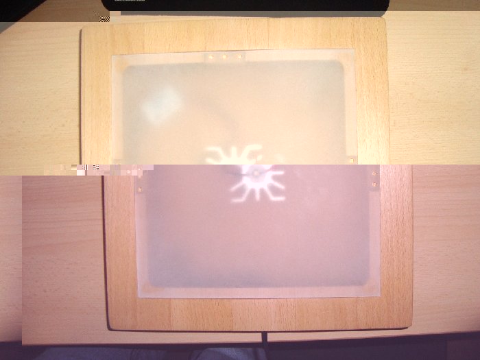

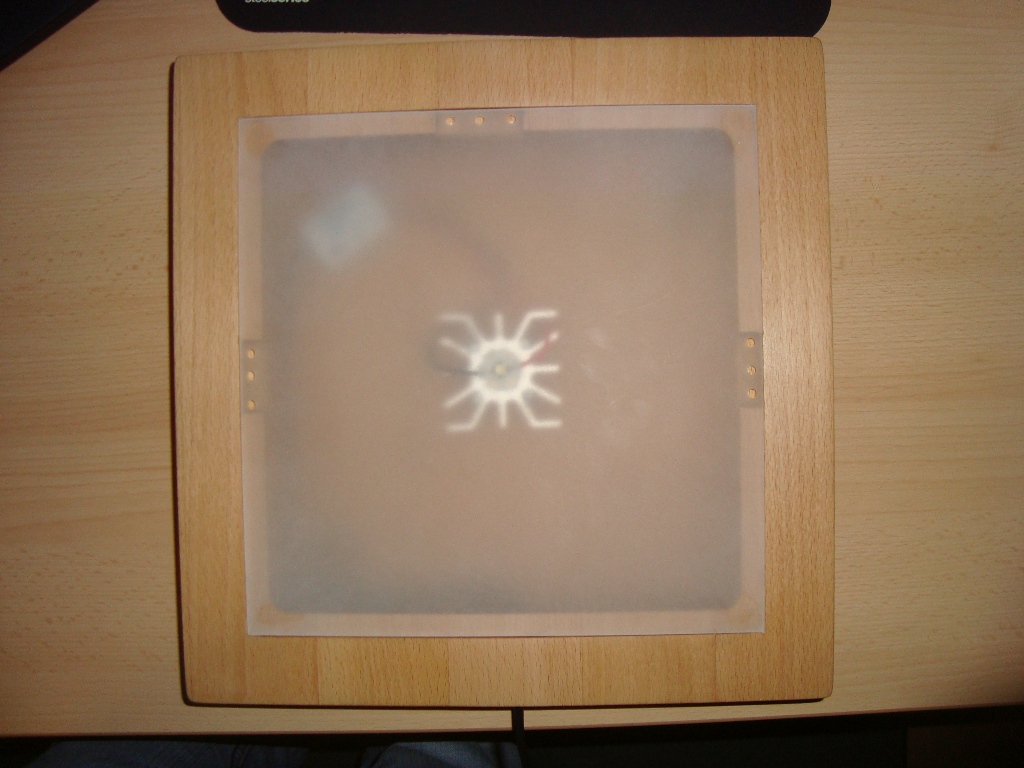

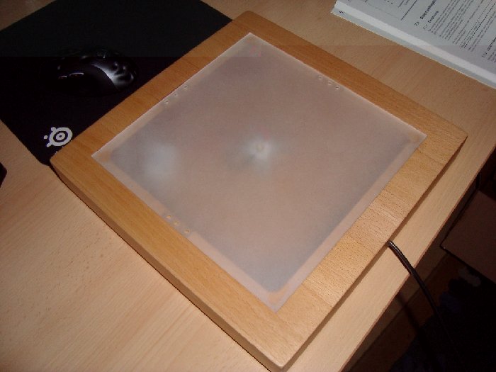

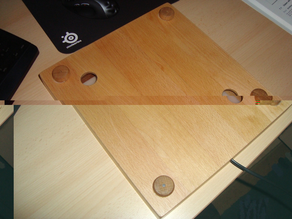

Leider habe ich das How² nicht fertig gemacht, aber hier sind Bilder von der fertigen Lampe:
Kuzre Beschreibung:

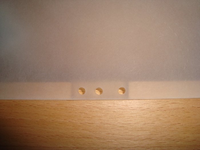

Hmmh, NC-gefräst? Hut ab!
Müsste nur irgendwie verhindert werden, dass aus diesen Bohrungen auch Licht austreten kann.
Wenn's eine Wandleuchte werden soll, dann könnte man durch mehrere Bohrungen ins Hirnholz (ab ca. 12mm Dmr.) für vertikale Durchlüftung sorgen.D.Stegmann hat geschrieben:Habt ihr Ideen für die Belüftung?

Jo ist von meinem Vaster auf der CNC gefräst worden.

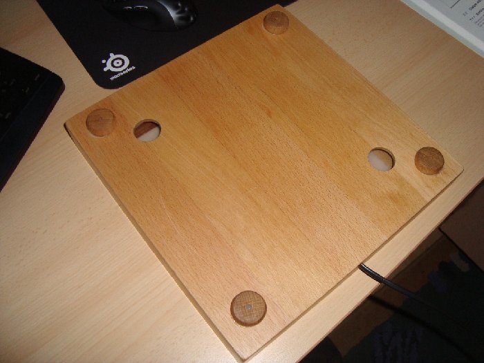

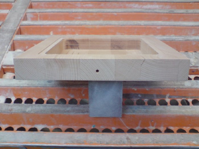

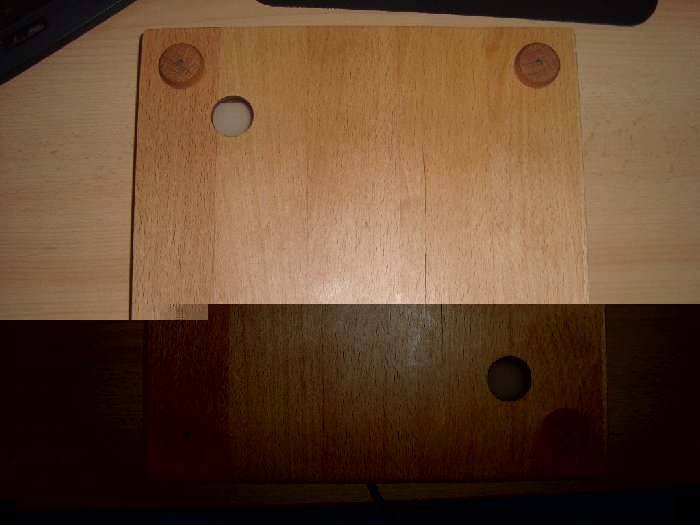

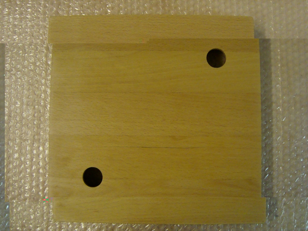

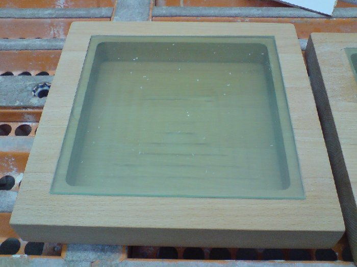

So, heute habe ich an den Lampen weitergearbeitet.
Mein Vater hat mich auf eine sehr gute Idee zwecks der Belüftung und der Wärmeabfuhr gebracht.
Ihr seht auf den letzten Bildern einen Teil der Vorbereitung für die Abfuhr der produzierten Wärme.
Morgen werde ich weiter machen, lasst euch überaschen.
Am Wochende werde ich an meine verschiedenen Projekten weiterarbeiten und bei auch bei allen anderen Auf dem laufenden halten.

Die Lüftungskonstruktion ist noch nicht fertig, in den Deckel gehören auch noch an bestimmten Stellen Löcher.

mhh also so wie es atm ist, taugt es nicht für den dauerbetrieb bei kktemp < 50°. holz ist einfach ein super isolator, da machts auch eigentlich keinen unterschied ob die 3cm buche massiv oder 3mm sperrholz nimmst. warm wird es in jedem fall.
die löcher auf der rückseite ... bringen in meinen augen auch nichts. um etwas zu kühlen, muss ja irgendwie luft bewegt werden. also entweder mit gewalt, also einem lüfter oder durch konvektion. bis sich in der kiste nen konvektionseffekt einstellt muss aber schon was kommen auf der temp seite.
die angesprochenen löcher in der kopfseite könnten funktionieren ( sehr wahrscheinlich sogar), aber wenn man die Lichtdicht macht wird das unter garantier auch den luftstrom zu stark bremsen. delta t ( je größer je besser für konvektion) ist mit 20-30° einfach zu klein um das auszugleichen.
meine lösungsvorschläge. entweder zwangsbeatmen mit einem kleinen oder großen lüfter auf der rückseite ... eher notnagel.
ersatz der rückseite durch eine große aluplatte. 2-3mm stark, mit etwas abstand zur wand montiert (5mm ) könnte schon was bringen. sollte sich ja recht einfach und schnell umsetzen lassen. wenn das nicht reicht... mit wärmeleitkleber u-profile aus alu auf der alurückseite anbringen ( da gibts auch glaub ich recht flache varianten). die kühlkörper der leds dann auch am besten mit der aluplatte thermisch leitend verbinden.
wo sollen da eigentlich die leds untergebracht werden ? flach auf der rückseite oder indirekt und von der seite einstrahlend.

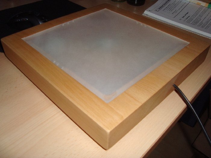

Konnte das How² leider nicht fertig machen, aber die Lampen sind jetzt fertig seit einer Woche. ^^
Ich werde Sie heute Abend fotografieren und euch Bilder zeigen.

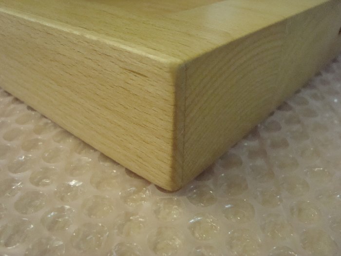

So Leute, oben findet ihr jetzt Bilder der fertigen Version.
@katze_sonne: Ja, das ist ein ausgefräster Holzklotz. Hat mein Vater auf der CNC rausgefräst.
Hatte Dein Vater keine gehobelte Latten, um einen Rahmen zu zimmern und diesen zu bearbeiten. Damit hätte man sich zumindest die Fräsarbeiten zum Aushöhlen sparen können. Rückseitig eine Rückwand eingelassen hätte es doch auch getan.So Leute, oben findet ihr jetzt Bilder der fertigen Version.
Sorry, habe mal Tischler gelernt und wenn ich sowas sehe, muss ich meckern. Irgendwie ist das Material-Verschwendung. Schade um das schöne Buchenbrett (auch wenn es nur Leimholz ist).
