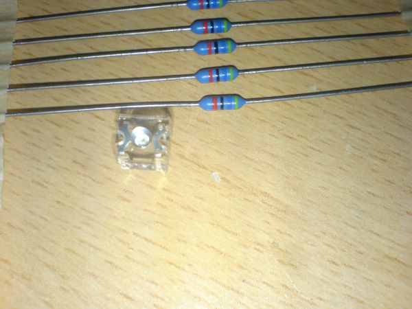

-einen 56 Ohm Widerstand, da eine Spannung von 4,5V aus den Litzen kommt ( R=U/I---R=1/0.02A---50 Ohm)
-in meinem Fall eine Superflux LED in weiß
(an der Suflu ist mir aufgefallen dass sie einen größeren Kopf oder Linse hat als meine anderen Suflu's kann vielleicht jemand sagen was das für eine ist, die war bei meinen 200-Gratis LEDs dabei)

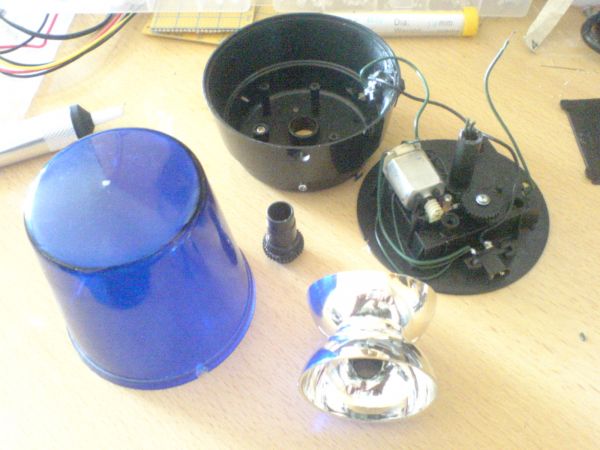

Zuerst habe ich das Blinklicht in alle Einzelteile zerlegt, sodass mir der Zugang zum Leuchtmittelanschluss frei gelegt war, ist alles nur mit Schrauben festgemacht, nix geklebt!!
Anschließend habe ich den Stengel der in der Mitte hoch geht in der die Fassung des alten Glühobst war abgezwickt mit dem Seitenschneider um an die Litzen zu gelangen!

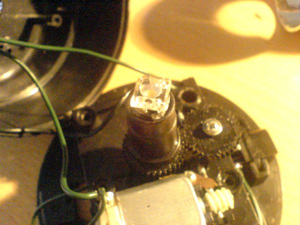

Dann habe ich die Superflux LED an die Litzen gelötet(Polung!!) und mit Schrumpfschlauch isoliert!! Dann anschließend in das Röhrchen den Stengel reingesteckt, sodass nur noch die Suflu oben rausschaut!
Dann die ersten Tests:

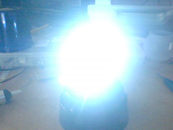

1. einfach so wie die Suflu nun wie am letzten Foto zu sehen ist drinwar angemacht

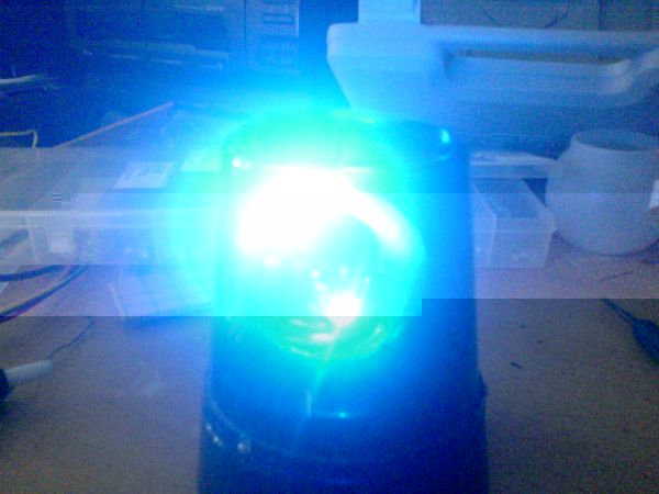

2. Mit Spiegel (Chrom auch auf den Einzelteile fotos zu sehen, der sich dreht!)
3.Komplett fertig umgerüstetes Blaulicht!!
Das, wars bin echt begeistert wie hell das geworden ist, sieht man im ganzen raum, bloß beim Fotografieren wars schwer genau den zeitpunkt zu erwischen, wenn der spiegel auf meiner seite war, beim Foto nur mit spiegel hab ich das geschafft, doch bei dem Komplett Fertig foto leider nicht, darum ist es da nicht so hell!!

Hi zur später Stunde nochmal die Frage, die ich schon beim HowTo gefragt hatte aber niemand drauf eingegeangen ist!!
Vielleicht handelt es sich ja um diese 3-Chip Suflu in weiß!!

mario159 hat geschrieben:Hi zur später Stunde nochmal die Frage, die ich schon beim HowTo gefragt hatte aber niemand drauf eingegeangen ist!!
Bitte helft mir?? Intressiert mich brennend!!
MfG mario
Das kann auch eine "normale" 1 Chip-Superflux mit einer 5mm Linse sein. Die größere Linse bedeutet meistens einen größeren Streuwinkel. Ob man messen oder sehen kann, ob das 1 oder 3 Chip LEDs sind, weiß ich nicht.
Hast du auch 1Chip Suflux 3mm in weiß? Dann kannst du einen Vergleich machen. Beide mit dem gleichen Widerstand für 20mA und mit gleichem Abstand an eine weiße Wand leuchten lassen. Eine 3Chip Led sollte auch bei 20mA heller sein als die 1Chip, aber du mußt das Licht im Centrum des Lichtkegels vergleichen.
Ich kenne jemanden der die 3 Chip LEDs verbaut, den könnte ich mal fragen. Dauert aber etwas, der ist nicht immer online.
Beiträge: 9402
Sa, 09.06.07, 09:36
In der 3-Chip-SuFlu sind die drei goldenen Anschlussdrähte deutlich zu erkennen und die Phosphorschicht ist größer.
