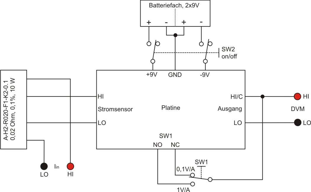

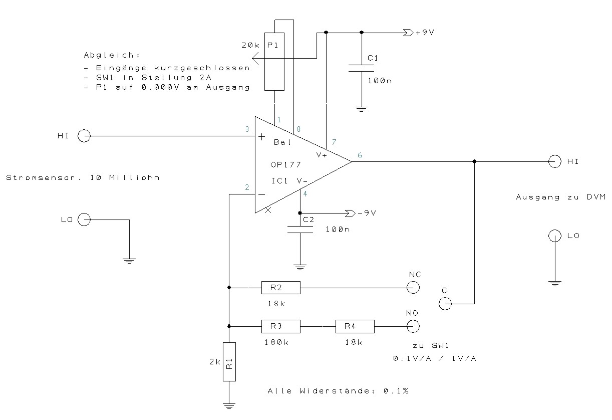

Die Schaltung des Verstärkers: An den drei Anschlüssen im Gegenkopplungszweig wird ein Umschalter angeschlossen, mit dem der Verstärkungsfaktor zwischen 5 und 50 umgeschaltet werden kann.
Die Schaltung lässt sich am einfachsten auf einer Punkt-Streifenrasterplatine aufbauen: Die beiden rot eingezeichneten Brücken müssen isoliert ausgeführt werden. Eine geätzte bzw. gefräste Platine wäre zwar kompakter und schöner, bei den paar Bauteilen lohnt sich der Aufwand aber nicht.
Die Schaltung wird mit zwei 9V-Batterien (in entsprechendem Batteriefach) versorgt. Ein 2poliger Kippschalter dient als Powerschalter. Ausserdem werden noch je 2 rote und 2 schwarze 4mm-Polklemmen, ein Kühlkörper für den Stromsensor sowie ein Gehäuse benötigt.
Der Verdrahtungsplan des kompletten Geräts: Fertig verdrahtet sieht das Ganze so aus: Oben links der Messwiderstand, aufgeklebt auf einem Kühlkörper Typ ICK PGA43X43 mit einem Wärmewiderstand von 9 K/W. Der Messwiderstand verträgt einen maximalen Dauerstrom von 22A (entsprechend einer Leistung von 10 W), hat allerdings einen Temperaturkoeffizienten von 30ppm/K. Bei einem Strom von 10A wird im Widerstand nur eine Leistung von 2 W umgesetzt. Das entspricht einer Temperaturdifferenz von 19°C und damit einer wärmebedingten zusätzlichen Abweichung von 0,057%. Für mich ist dies ausreichend. Sollte jemand den maximalen Strom ausnutzen wollen, sollte ein Kühlkörper mit ca. 2,5 K/W verwendet werden.
Zum Abgleich des Trimmers wird das Gerät auf Schalterstellung 1 V/A gebracht und eingeschaltet. An die DVM-Anschlüsse wird ein Multimeter angeschlossen und auf den kleinstmöglichen DC-V-Messbereich gestellt. Der Trimmer wird dann auf eine Anzeige von 0.000 bzw. 0.0000 eingestellt.

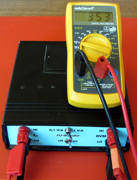

Hier wird ein Strom von 350 mA gemessen: Der I/U-Wandler steht auf 1V/A, das DVM im Messbereich 2000mV. Die Anzeige erfolgt folglich direkt in mA. Bei Multimetern mit einem 2V-Messbereich würde ein Wert von 0.353 angezeigt werden, die Anzeige erfolgt dementsprechend in A.

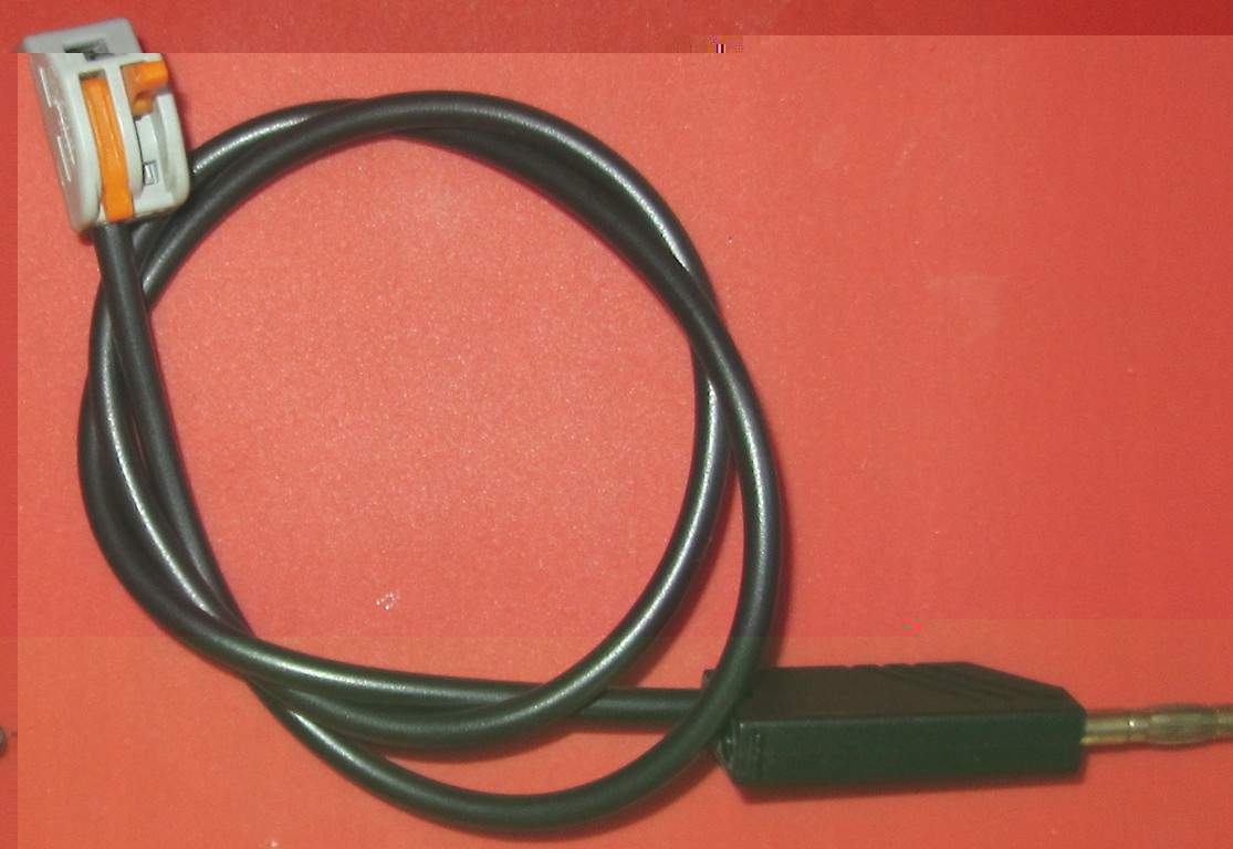

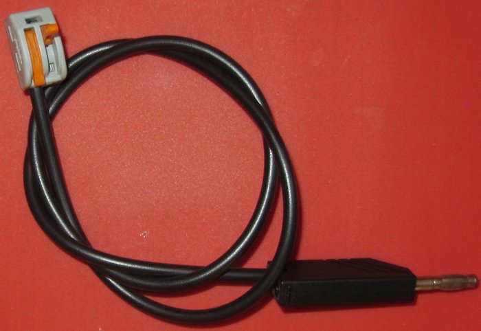

In diesem Zusammenhang noch ein Tipp:
Ich habe schon vor einiger Zeit eine Messleitung (http://www.reichelt.de/Laborleitungen/M ... =ML+100+SW) in der Mitte durchtrennt, die so entstandenen Kabelenden auf 1 cm Länge abisoliert und je eine 2er-Wagoklemme angebracht: Diese beiden Leitungen haben sich schon bei einigen Messungen in LED-Schaltungen bewährt.

Der nächste Punkt ist die Toleranz. Der von mir verwendete Messwiderstand hat eine Toleranz von 0,1%, die gesamte Schaltung ca. 0,2%.
Dadrauf muss noch die Messungenauigkeit des Messgerätes gerechnet werden.
Im Handbuch des Hama393 (Seite 4) wird diese mit +/-0,8% + 5 Digits im 2V Bereich angegeben.
Bei einer Auflösung von 1mV entsprechen die 5 Digits bereits 0,25%.
Damit beträgt die Ungenauigkeit insgesamt: +/-1,05%.
Mit Verlaub, das Gerät ist was für Grobmotoriker.
Meines hat eine Auflösung von +/-0,5% +/-1 Digit im 2V Bereich
(bei Westfalia für 39,90 DM* gekauft: Mastech M840D, das Vorläufermodell von diesem Gerät, allerdings komplett gelb).
* DM = Deutsche Mark, nicht EUR.
Wenn ich mir das Bild oben mit dem Messgerät und dem Wert 353 anschaue, hast Du wahrscheinlich eine 350mA KSQ verwendet.
Die 3mA mehr entsprächen einer Toleranz von ca. 0,9% insgesamt.

Wenn man statt der 0,02 Ohm einen Wert von 0,01 Ohm verwendet, entsprechen 2 W einer Belastbarkeit von 14 A. Bei 10 A würde im Shunt sogar nur 1 W umgesetzt.
Man bräuchte dann nur den Verstärkungsfaktor entsprechend anzupassen.
Edit:
Das wäre dann die angepasste Schaltung für 10 Milliohm, Verstärkungsfaktor umschaltbar zwischen 10 und 100:
