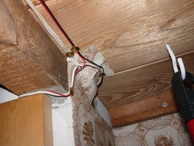

Die Verkabelung habe ich mit Reiszwecken befestigt:
Hier noch ein Bild von der Verkabelung und dem Schrankschalter:
