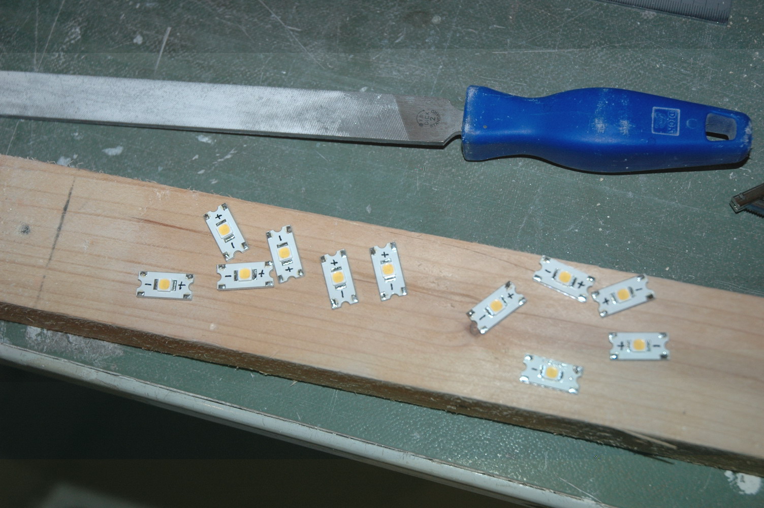

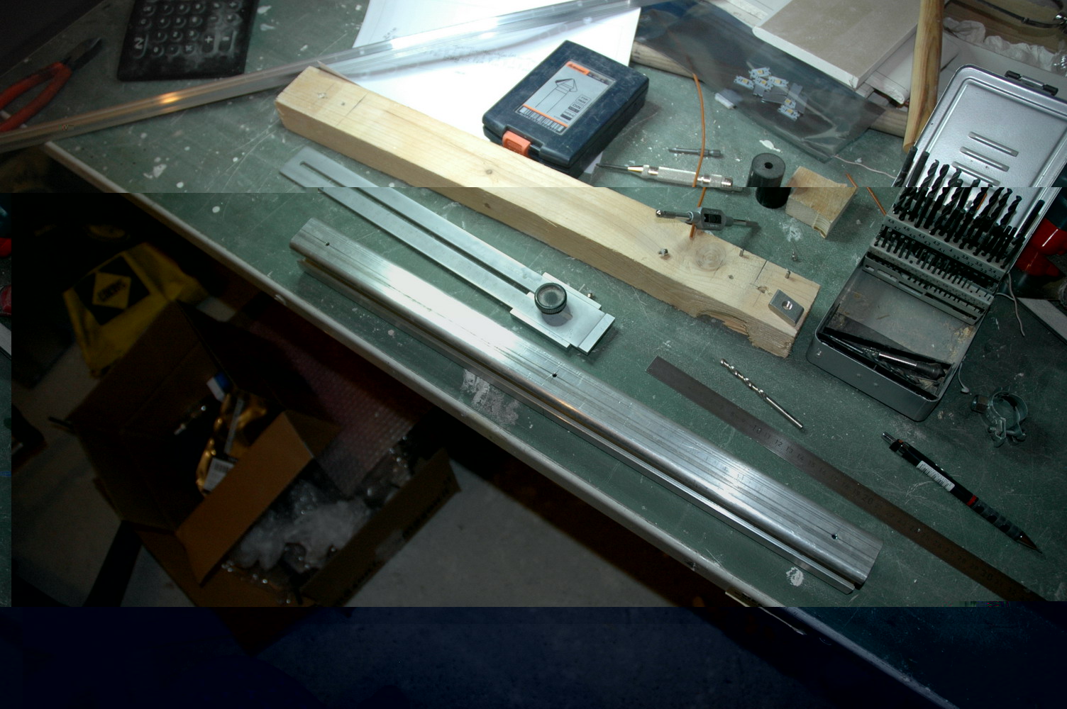

Als erstes habe ich mir eine Schneidvorrichtung gebastelt um die einzelnen Segmente/Leds sauber abschneiden zu können.
Dazu habe ich eine Holzleiste genommen und zwei 3mm Passstifte, nachdem ich mit 2,9mm vorgebohrt hatte, reingedrückt. So lässt sich jetzt die Leiste sauber abschneiden ohne das sie mir verkanntet, abrutscht oder ich große Kraft aufwenden muss um die Leiste festzuhalten.

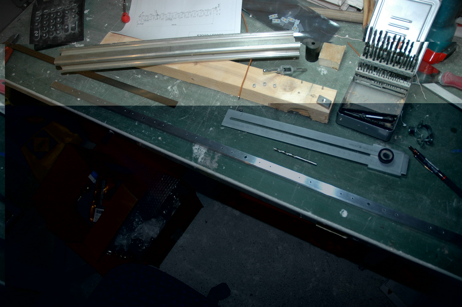

Als nächstes wird ein 1m Aluprofil zu Schweizer Käse verarbeitet, welches ich mal über einen Kollegen bei alegro.pl für Kleingeld (ca. 6€) besorgt hatte.
Nach dem bohren und senken kommt ein M3er Gewinde rein. Damit dieses auch gerade ist, habe ich mir auf einer Drehbank eine Schneidhilfe gemacht. Da braucht man nicht ewig lang ausrichten. Hinhalten, reinschneiden = fertig
Mal schaun obs passt, was ma da so gebohrt haben.
Anschließend wurden Löcher für die Befestigung für ein Alu-Systemprofil gebohrt, welches ich noch rumliegen hatte.
Jetzt noch Gewinde ins Systemprofil geschnitten und fertig sind wir mit der Mechanik.

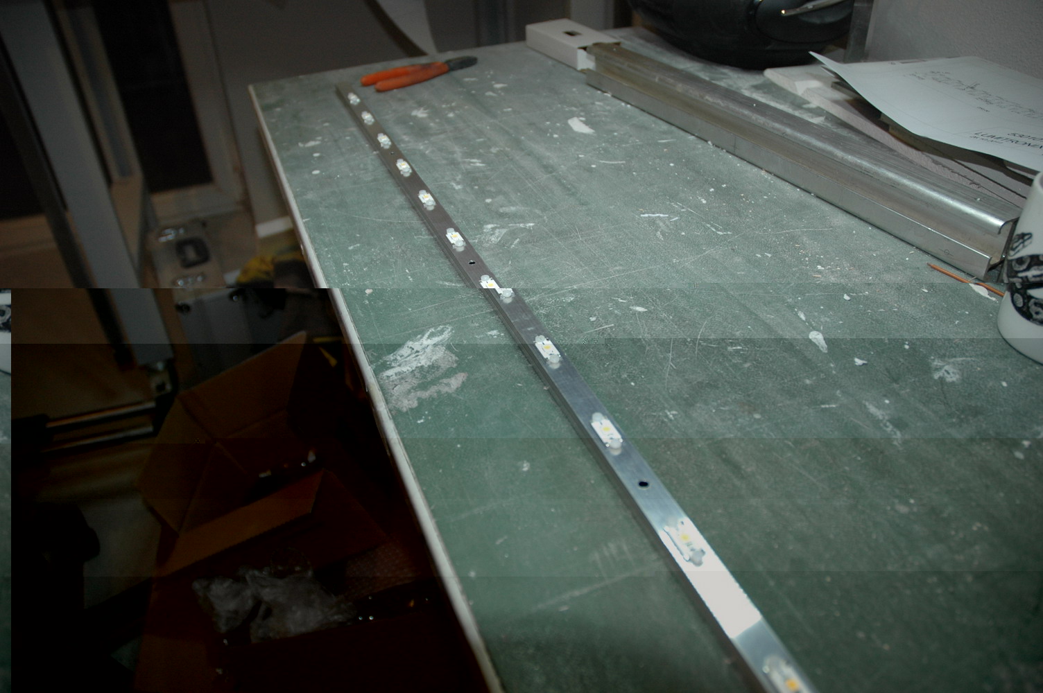

Nachdem die Bohrarbeiten beendet sind, können wir mit der Montage der Leds beginnen.
Hab ich die jetzt verkehrt rum drauf?
Nein , das war absicht. Werdet später noch sehen warum.

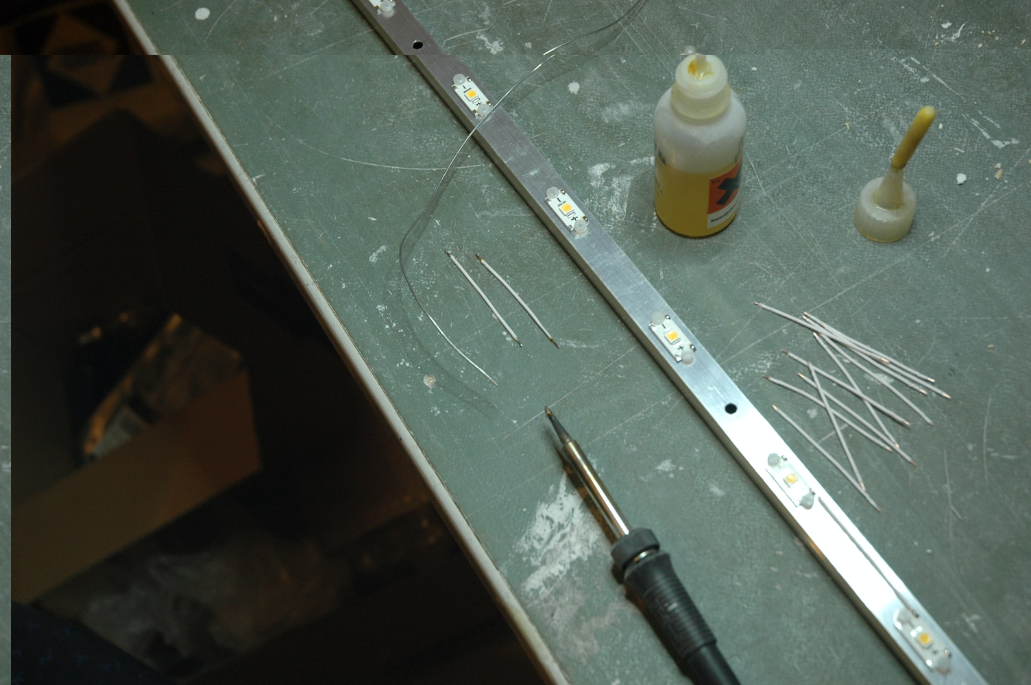

Für die Verdrahtung habe ich mir ein Rest von nem Kat.7 Verlegekabel aus der Restekiste gekramt.
So gewellt wie die einzelnen Adern rumhängen kann man nicht viel damit anfangen.
Also erst mal ran an den Schraubstock, einspannen mit der Zange einen kurzen ruck und ...
schon sind sie gerade.
Jetzt brauchts noch verzinnen...
Etwas Flussmittel dazu schadet nie, im Gegenteil, damit gehts besser.

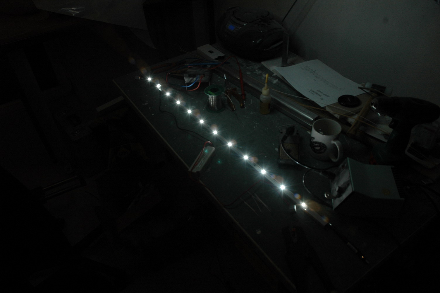

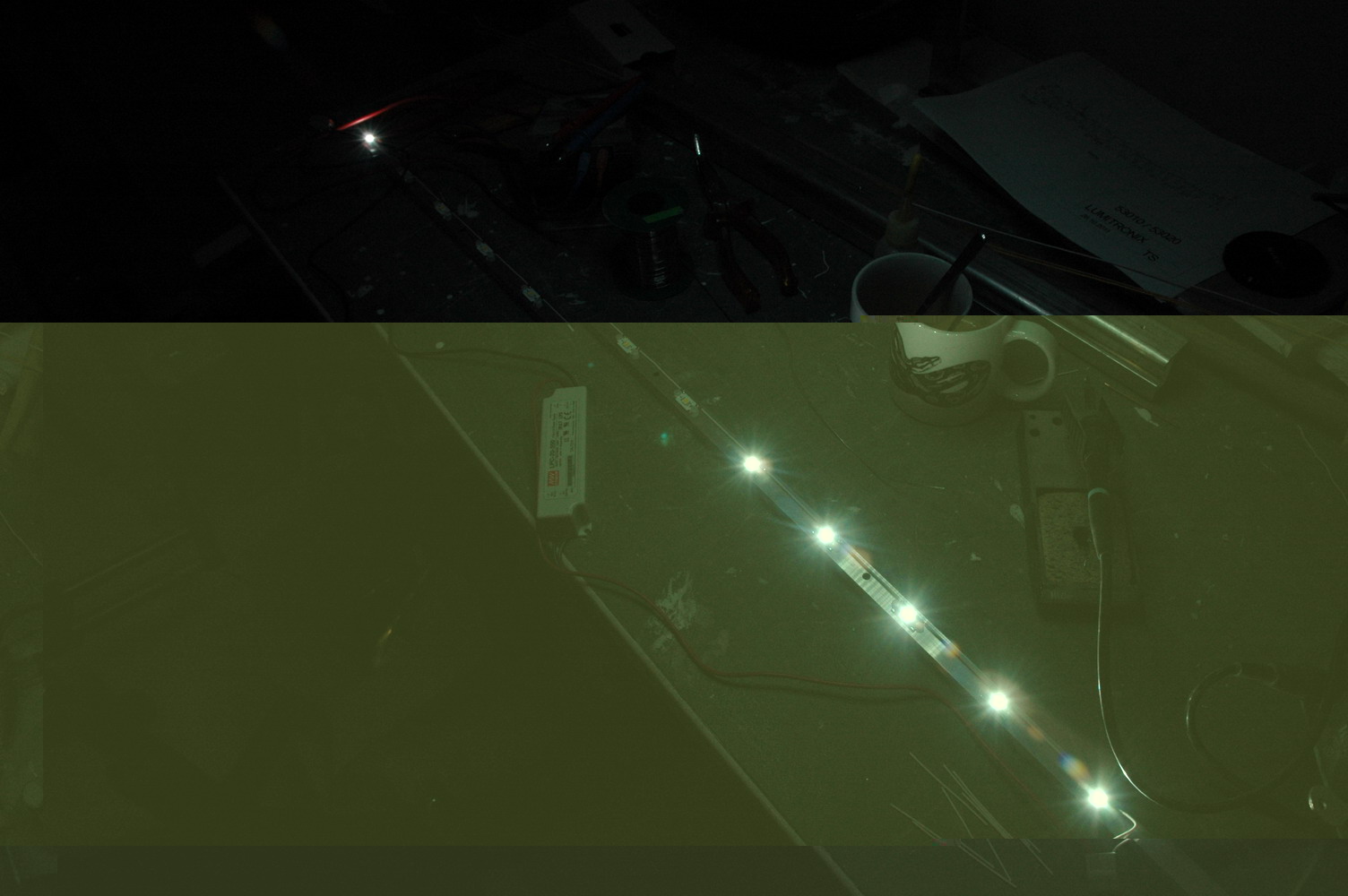

Nachdem die einzelnen Verbindungen stehn, mal schnell ne KSQ mit 350 mA
dranhängen und testen.
Supi, ich hab schon das glück vom Goas Pederl.
Naja, mit Glück hat das eher nicht viel zu tun, eher das können (oder auch nicht) des lötens.
Nach dem durchmessen mit dem Multimeter, habe ich herausgefunden, das ich nen Schluss auf das Alu hatte. Jetzt weiß ich auch, warum das Teil so billig war. Es ist nicht eloxiert und somit durchgängig leitend. der Fehler wurde gefunden, nachgelötet und...,
na also, es funzt.

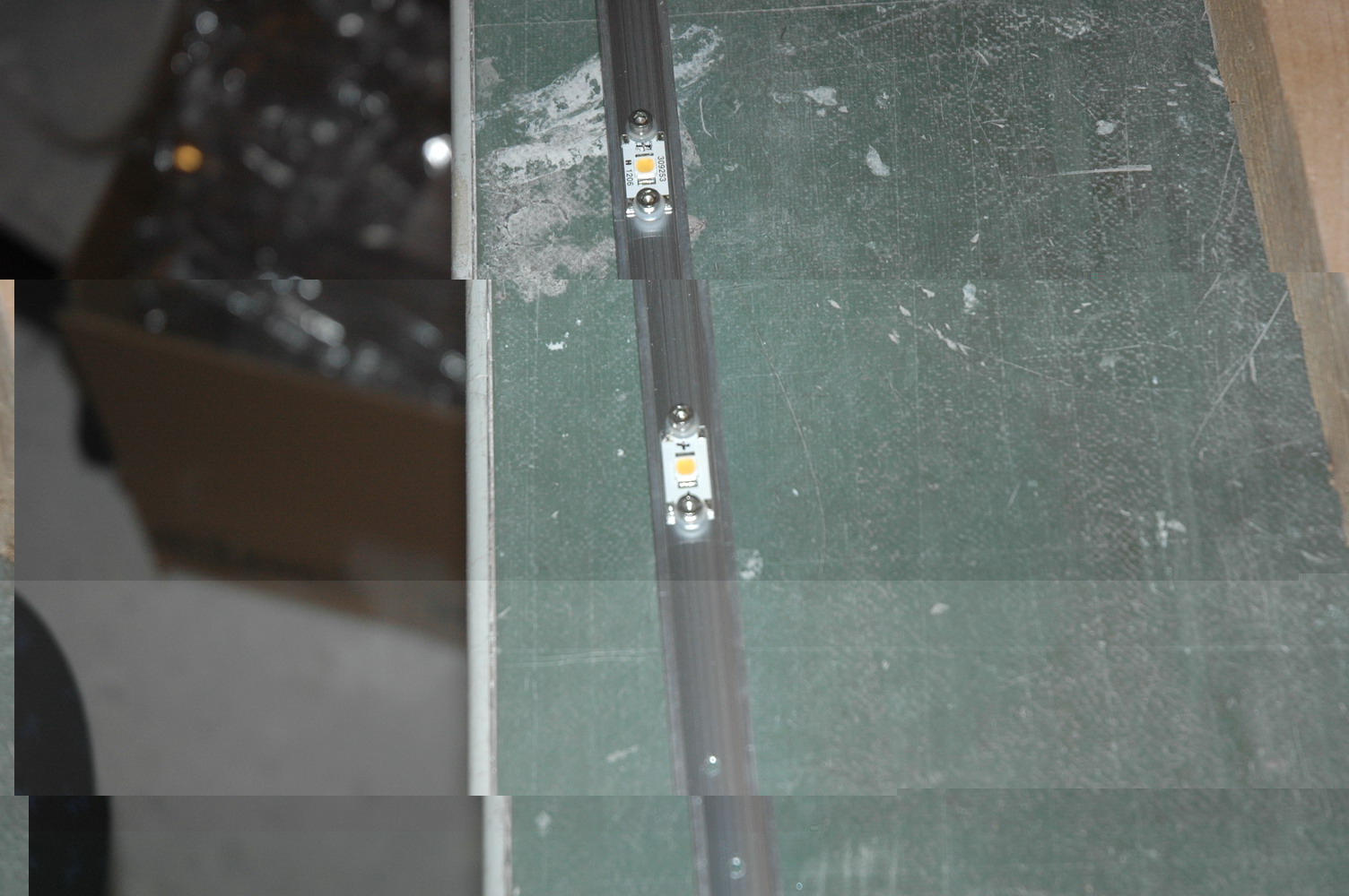

So, jetzt können wir mit der richtigen Montage der Leds beginnen.
So sieht das ganze schon viel besser aus.

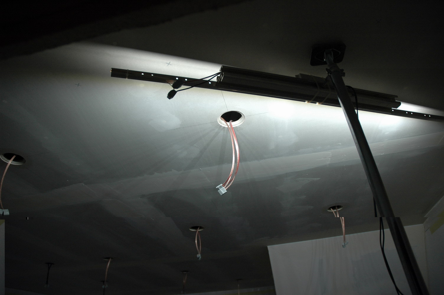

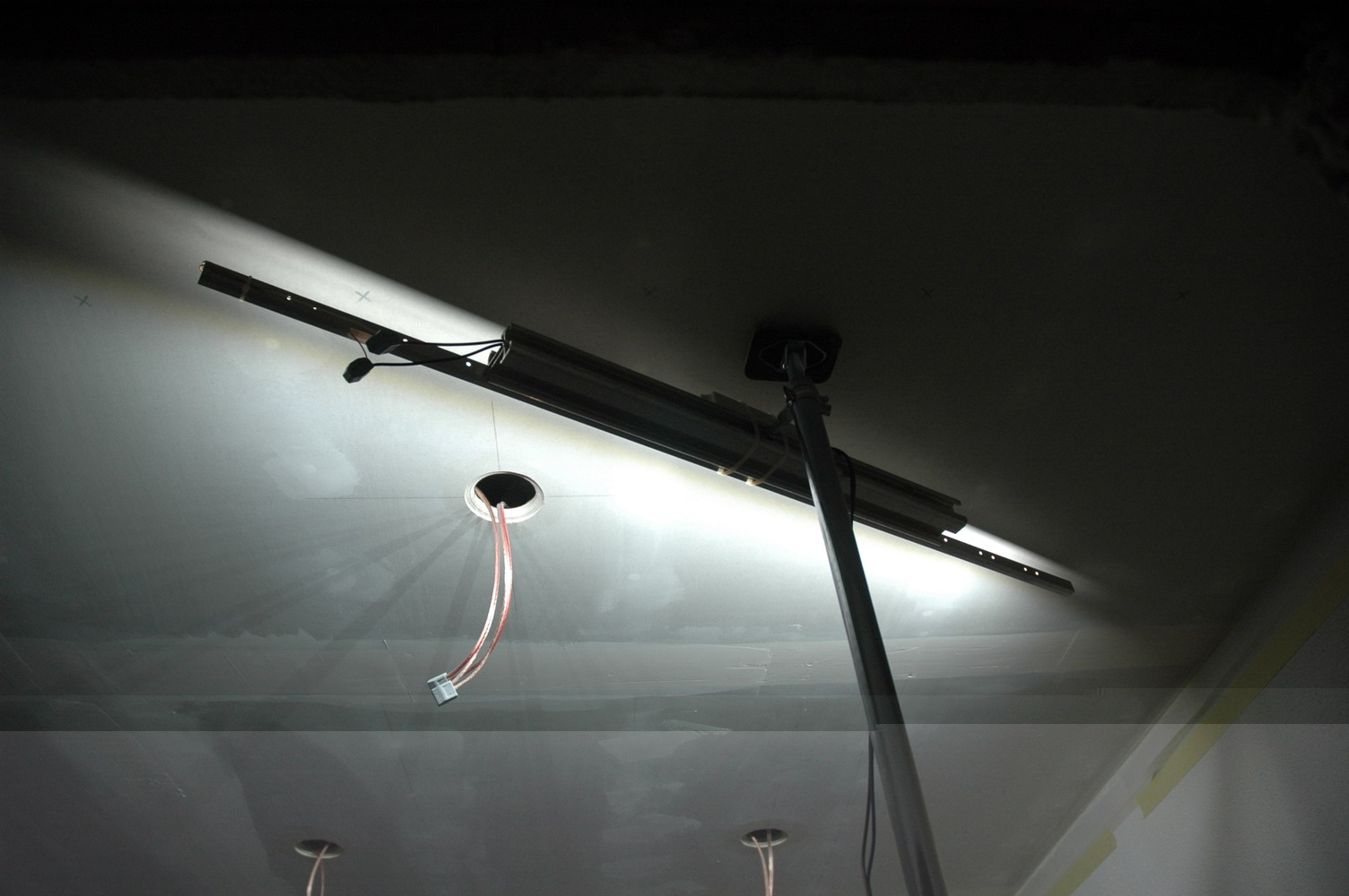

Nachdem die Leiste soweit fertig ist kommt noch eine Rohrschelle an das Systemprofil ran,... die Leiste drauf... ...noch die KSQ mit Kabelbinder fixiert, ran an den Plattenhalter und testen wie es aussieht. So habe ich mir das ungefär vorgestellt. Viel Licht und mobil und sehe die Unebenheiten vieeel besser, als mit meinen anderen Funzeln.
Nur die Anschlüsse müssen auf jeden Fall noch geändert werden, so geht das gar nicht. Mal schaun was mir da noch einfällt.
