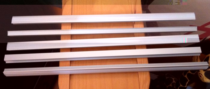

Die Aluschienen habe ich fertig geschnitten bestellt. hat zwar 30 cent pro Schiene Mehr gekostet, dafür siehts schön aus und hat mir etwas Arbeit erspart. Für 7,50 Euro pro Leiste inkl. Abdeckung pro 49,5 cm kann man denke ich auch nicht meckern.

Das hätte ich auch gemacht. Für 30 Cent wäre ich nicht selbst an die Säge gegangen. Ich denke das klappt mit dem Klemmen. Das spart Dir wieder eine Menge Arbeit. Also das wird immer mehr zu einem Super Lichtkonzept, da brauchst Du Dich nicht verstecken.
