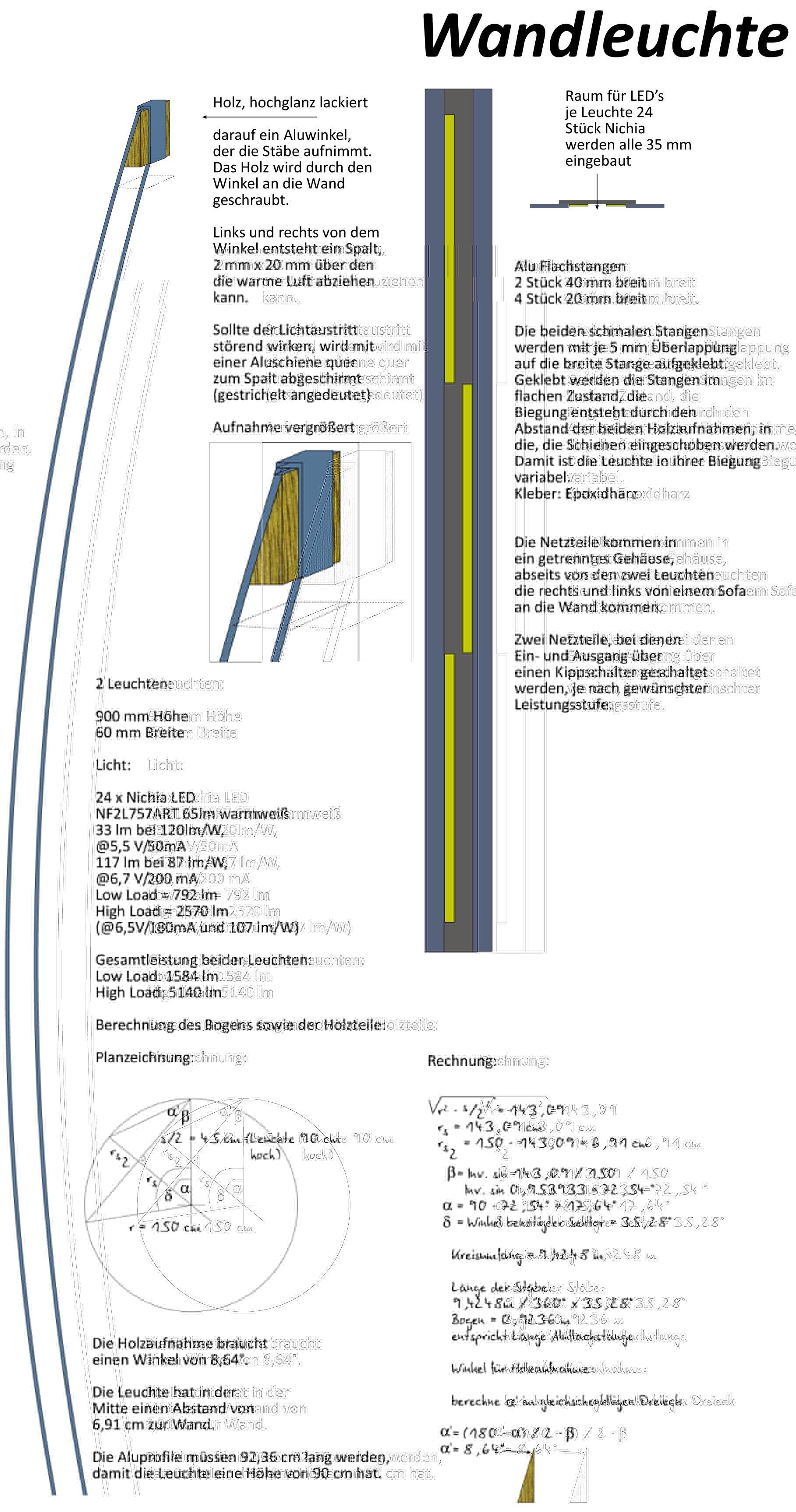

zuerst mal danke für Deinen Tipp, wäre gut, könnte ich nicht schneller rechnen als malen. Hatte in Mathe Leistungskurs 15 Punkte (Naturtalent deshalb auch besonders schlampig), werde den Winkel berechnen, das geht schneller und ist exakter. Zumal ein reiner Winkel nicht reicht, ich brauche an sich einen Bogen bzw. ein Kreissegment. Aber das werde ich mir sparen. Ich habe die Winkel schon berechnet, habe ich gebraucht um die Länge der Stangen zu berechnen, denn die sind geringfügig länger als die tatsächliche Höhe der Leuchte. Das macht zwar nicht besonders viel aus, weil ich nur einen Sektor von 35,28° aus 360° bearbeite (noch auf den Radius von 99 cm bezogen). Da ich jetzt aber einen Radius von 150 cm verwenden möchte, wird der Wert noch etwas schrumpfen, weil die Sehne bzw. Sekante durch den Kreis noch näher an den Kreisbogen rückt, womit der Sektor bzw. das Segment anteilig an der Kreisscheibe kleiner wird.
Aber das ist schnell gemacht, handelt sich um eine simple Dreiecksberechnung, hier meine ausführlichen Handskizzen Auf den Bogen kann ich auf dem kleinen Stück verzichten. Die Aluflachstangen werden dann zwar nicht komplett auf dem Holz aufliegen, aber das wir nicht weiter auffallen, dazu ist das Stück zu kurz und der Aluwinkel liegt darüber. Die beiden aufgesetzten Alustreifen können ja überhaupt nicht anliegen, sonst müsste ich des Holz noch fräsen, das ist mir absolut zu viel Aufwand, mach ich nur, wenn es wirklich sein muss, (also sonst nix aussieht) denn das Buchholz, das ich verwenden werde, wehrt sich weit heftiger als das Alu.

Habe die Zeichnung um die komplette Berechnung mit anständiger Planzeichnung ergänzt und das Plakat etwas aufgeräumt.
Jetzt enthält das eine jpg den gesamten Plan.
Die Aufnahme wird so konzipiert, das die Aluflachstangen von einem selbst gebogenen Aluwinkel gehalten werden. Die Verschraubung erfolgt, bevor die Alustangen eingeschoben werden, so kann ich die Schraube im Holz absenken, zumal ich das ehe so machen muss, damit ich rechtwinklig schrauben kann, habe keine Lust schräge Löcher in die Wand zu bohren und möchte, das die gebogene Optik nicht durch zwei Klötze mit abgesenkter Schraube an beiden Enden unterbrochen wird. Habe mir das nochmal bildlich vorgestellt, da die Aluschiene oben und unten, sowohl horizontal als auch vertikal, in ihrer Ausdehnung fixiert ist, kann selbige nicht raus rutschen, es sei denn, jemand schiebt sie raus, und das soll ja so sein (Rep. Reinigung, Montage bzw. Demontage). Ein kleiner Tropfen Sekundenkleber kommt, vielleicht als zusätzliche Fixierung dazu, der ist mit einem anständigen Ruck oder kurz gehebelt wieder lose.
Hier der abschließende Bauplan: Gruß

Das sieht dann so aus Low-Load: 5,6 V @ 50 mA entspricht 1584 lm beide Leuchten (ca. 15 Watt) High-Load: 6,25 V @ 180 mA entspricht 5140 lm beide Leuchten (ca. 50 Watt) Boden aus Alu (300 qcm), oben und unten Lüftungslöcher je 14 Stück @ 6 mm Mit dem Kippschalter kann man die beiden Stufen wählen
Einzelheiten inkl. aller Pläne in einem neuen Thread, hübsch übersichtlich auf Seite 1
Mr. Fix-it
PS Fotos von heute Morgen, großes Südfenster, bedeckter Himmel mit Wolkenlücken

Ein kleines bisschen wahnsinnig bist Du schon, oder? Ein so geiles Ergebnis in so kurzer Zeit auszuführen ist schon mehr als bemerkenswert!
Das Ergebnis ist jedenfalls absolute Spitzenklasse!
Ich habe hier im Forum jedenfalls noch nichts Besseres gesehen. Da können sich einige sogenannte Designstudios sicherlich noch eine Scheibe abschneiden.
Trotzdem würde ich den "High-Load-Strom" etwas zurückdrehen. 180 mA wäre mir etwas zu sehr am Limit von 200 mA; meine persönliche Meinung, etwas Reserve ist mir persönlich lieber.
Wäre doch schade, wenn sich Deine Wandleuchten während einer eventuellen Hitzeperiode abmelden würden.
Ich wünsche Dir gute Erholung von Deinem Lötmarathon!
Uwe
Uwe
Gefallen tuen mir die Lampen auch,
was mir nicht so richtig gefällt, sind die Luftlöcher. Die sind für das etwas unterdimensionierte 50 Watt Netzteil viel zu klein. Das Netzteil müsste doch recht warm werden. Das solltest Du auf jeden Fall im Auge behalten (oder einfach mal die Temperatur im Innern der Kiste messen).
Das Sperrholz (ist das Birke?) passt nicht so recht zu den Möbeln.
Ansonsten: sauber gemacht, sieht gut aus, erfüllt seinen Zweck. Volle Punktzahl.
Stimmt, Achim.
Ich war von den Lampen so begeistert, dass ich das völlig übersehen habe. Zumal ich auf der Unterseite (vorletztes Foto) keine Lufteintrittsöffnungen sehe.
Hier hätte ich eher Alu-Lochbleche statt Holz verwendet - gibts in jedem Baumarkt für bezahlbares Geld.
Auch von der Optik her würden die eher zu den genialen Leuchten passen.
